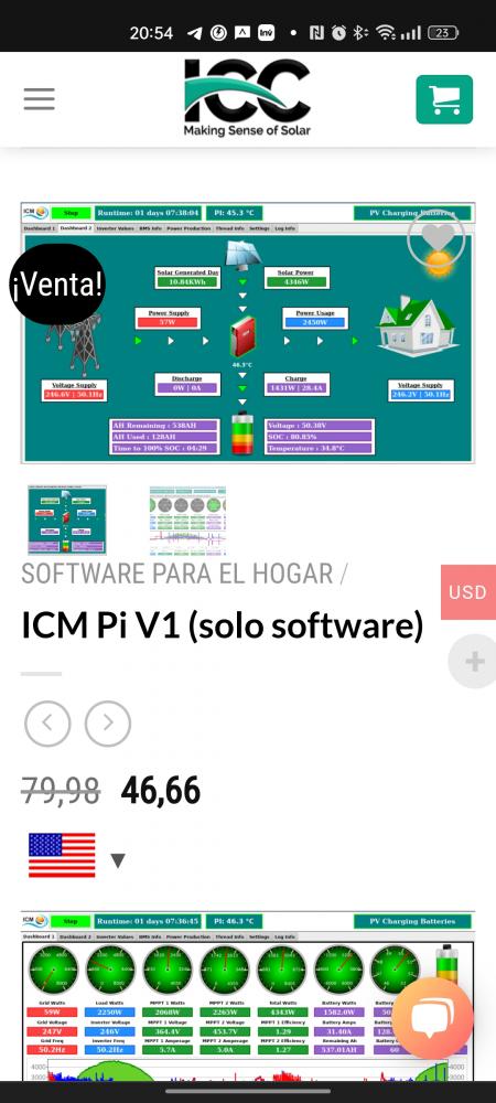

    Predeterminado Ayuda con versión de ICC solar.
    Hola a todos quería pediros ayuda para decidirme sobre qué versión de ICC solar comprar ya que he accedido a la web oficial y es una locura de versiones y precios de los que desconozco las cualidades de cada una de ellas.
    Lo que tengo claro es que quiero la versión para Raspberry Pi en concreto lo instalaré en el modelo 4 y sobre un inversor voltronic con baterías lifepo..
    Espero me podáis ayudar sobre qué tipo de versión he de adquirir porque los precios que he visto van desde 50 euros a más de 300 y claro es un abanico demasiado amplio.
    A ser posible la versión que trabaja con los sonoff de tasmota
    Gracias de antemano a todos.

    IP de ICM, puedes controlar hasta 6 relés de sonoff.

    Yo tengo ambos ICC que es más básico y vale unos 40€ y ICM mucho más completo que vale unos 60€ el software solo, este último a parte de poder exportar datos te da más opciones, pero si lo que quieres es monitorizar un axpert con una Raspberry 3B o 4 el más básico té vale. Estos te responden rapidísimo a la hora de la activación de la licencia y el software va de lujo en esas dos versiones de raspberry

    Y entonces la versión GPIO, APM y mqtt para qué sirven?

    ver el APM es un software para controlar unos interruptores con el software tasmota los GPIO sirven para controlar a través de los pines que trae la Raspberry Pi dar una orden por ejemplo puedes decir que si la batería tienen más del 50%, se hay active una bomba o se ponga a calentar un termo esto ya está un poco anticuado el mqtt es el software para Windows tú lo que tienes que comprar es el ICM solar que viene incluido el APMAyuda con versión de ICC solar.-screenshot_2022-10-12-20-54-16-31_df198e732186825c8df26e3c5a10d7cd.jpgPulsa en la imagen para verla en tamaño completo

    Hola paradinaico, me lo acabas de dejar clarísimo, mil gracias de verdad, da gusto ver qué en este foro todos arriman el hombro.
