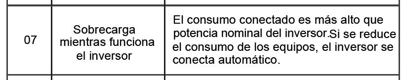

    Hola un inversor PowerStar W7 de 3kw 24v ha fallado 2 veces indicando error 07
    La primera vez el error "desapareció" solo 2 días después de que el inversor se mantuviera apagado, sin embargo, luego de 10 días de uso normal volvió a presentar el error y esta vez no ha "desaparecido"
    Es una instalación aislada y de bajo consumo. El equipo tiene un poco mas de un año de uso.
    ¿alguien ha logrado resolver este problema?

    Yo ese error lo vi en uno parecido conectándole un soldador de arco, lo quite apagándolo por completo desconectando placas y batería

    Te anexo lo que indica el manuel de ese equipo referente al 'error 7', esto confirma lo que indica 'oblitum', debes de ener en cuenta que es un 3000w por lo que no deberias demandarle consumos proximos a este valor. Puede que hasta ahora no le hayas exigido tanto

    hola, yo excepto la salvajada de meterle un soldador (si tienenes que usarlo, por favor usalo con un generador, los soldadores llevan la onda muy sucia de interferencias te puedes cargar el inversor, yo lo intente una vez con 80a y no volvi ha usarlo con el inversor, cuando lo cambie a 5000w si que lo intentare pero no me gusto el comportamiento, y tampoco soldaba bien, mejor con generador palabra).
    como mucho he metido 2 bombas de 600w o una lanza de presion de 1300w y nunca me ha fallado y es tambien de 24v 3000w , lo unico a veces salta el aviso de bateria baja por el pico, pero se recupera, y funciona normal.

    Yo con el hibrido de 24v 3000w he soldado un montón, casi siempre con electrodo de 2mm y a veces con el de 2,5mm. El soldador es un inverter pero barato y si me salta el error 07 de sobrecarga muy frecuentemente, si hago puntos no suele saltar con cordones es más habitual.
    Ese error cuando me salta la primera vez a los pocos segundos se suele rearmar el inversor solo, sin tocar nada, a la segunda vez si se queda fijo el error, pero con apagarlo y encenderlo me vuelve a ir sin más problemas. Ha habido días de tener que reiniciarlo 4 o 5 veces y nunca me ha dado mayores problemas. Lo tengo unos años ya funcionando para alimentar mi casa.

    ya , has tenido mucha suerte hasta ahora, pero un dia se te quedaran fritos los condensadores o los diodos de potencia por el sobreesfuerzo, y en el momento mas inoportuno, yo no me la jugaria asi, a quedarme sin instalacion. pero me alegro que no te pase nada
