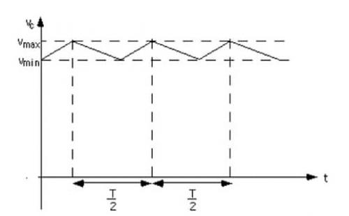

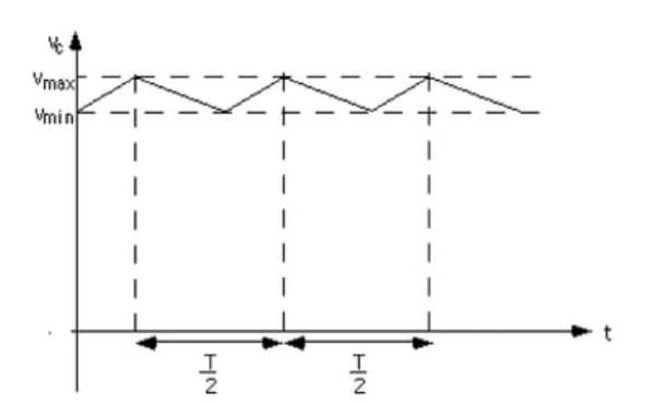

    No indicas si esos 41Vdc que mides lo haces en vacio, simplemente con el condensador conectado, o ya con el PWM y cargando bateria, con solo el condensador la tension es algo mayor ya que una vez cargado al no haber intensidad de descarga no hay rizado, y la tension que mides es la Vmax de la captura valor que se mantiene si no hay descarga.
    Cargando a buen regimen, la tension Vmin tendria que ser superior en un par de voltios a la tension a la que quieras cargar la bateria, y cuanto mas alta sea la intensidad de carga bajara algo la Vmin pero mucho mas la Vmax.
