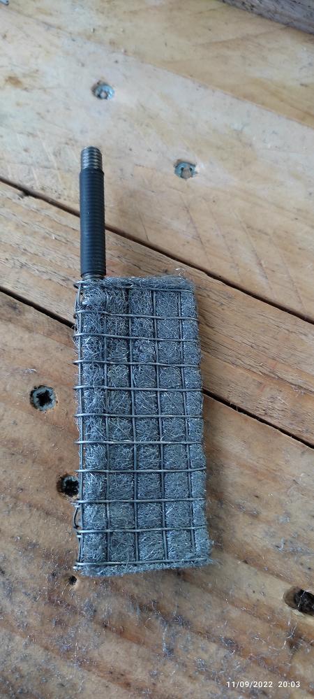

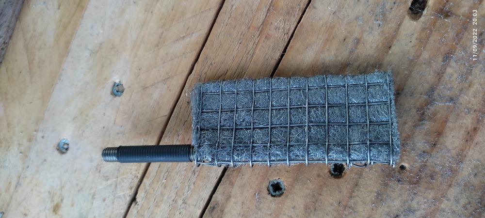

    Buenas. El prototipo de la imagen tiene sustituida la placa negativa del prototipo anterior por una placa formada por todo hierro más económica
    y mejor conductora que la de espuma de grafito. Tiene un tamaño de 3x5 cm y utiliza lana de acero grado 000 empaquetada en malla de acero. Es importante deszincar la malla y el trozo de varilla roscada en clorhídrico antes de usarla en la celda. La placa positiva es una barra de grafito unida con espuma de grafito.

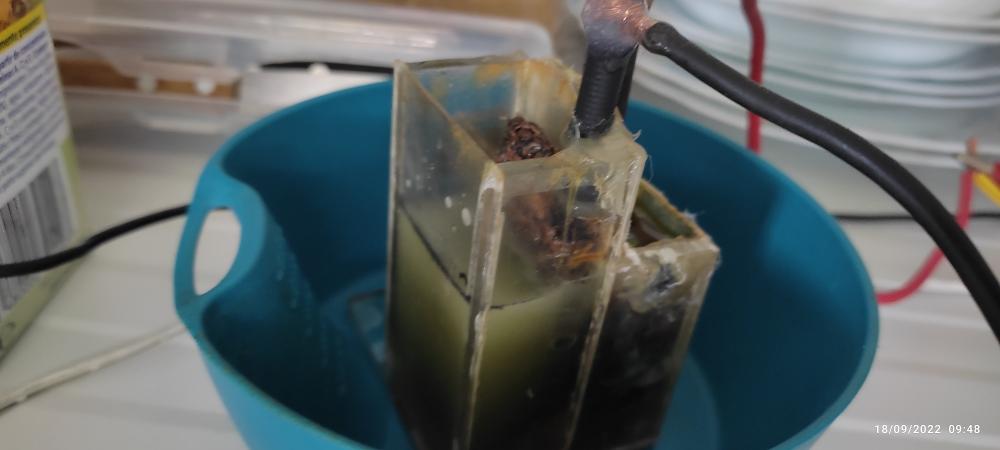

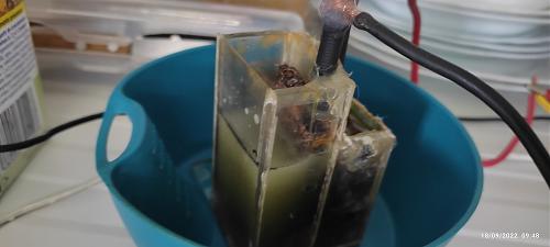

    El separador de los compartimentos es plástico microporoso sacado de una batería de plomo convencional.

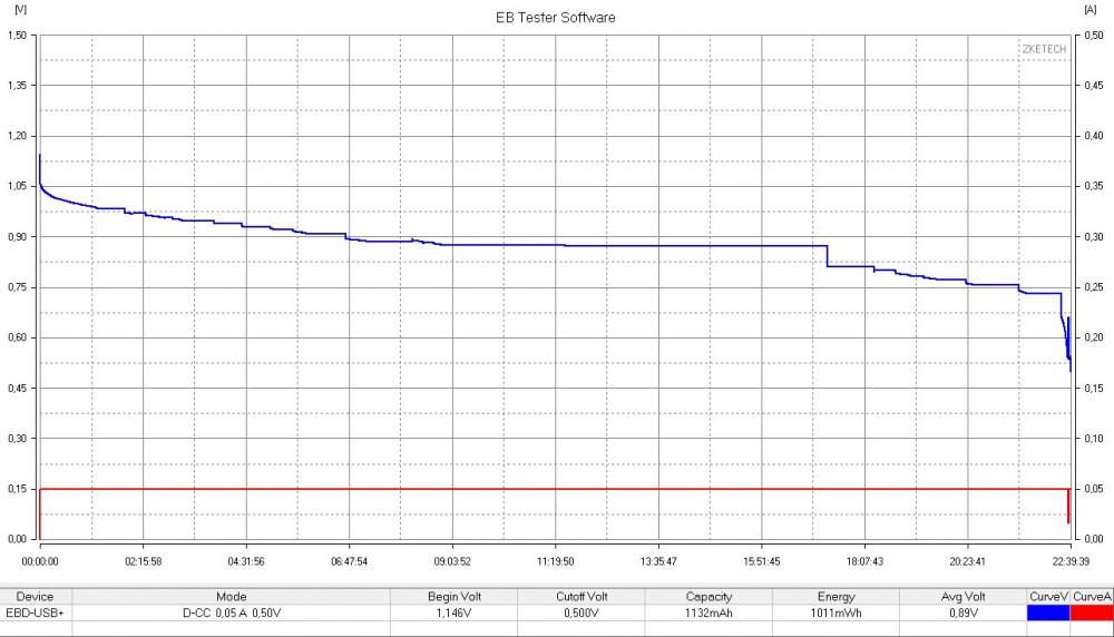

    Contiene una disolución de 40 g cloruro de hierro III, en 100 ml de agua destilada. Se cargó originalmente por dos horas a corriente constante de 150 mA hasta dos voltios. La celda apenas gasea incluso a tensiones de carga superiores a 1,5V. La tensión en reposo cargada es de 1,2 V y se descargó a corriente constante de 50mA hasta 0,5 V dando una capacidad de 1,13 Ah.
    Avances bateria de flujo todo hierro de cloruro de hierro-descarga1-all-iron-40g-100-ml-placa-todo-hierro-1.jpg
    Después se cargó seis horas a 150 mA y se descargó a 100 mA arrojando una capacidad de 1,65 Ah.
    De estos datos se deduce que tenemos 1,65 Ah por litro de disolución y por celda (incluido el electrolito de los dos compartimentos) o
    41,25 mAh/g de cloruro de hierro III.
    Ahora se está cargando y se va a probar a descargar a corriente de constante de 200 mA aprovechando la baja resistencia interna de la celda.
    La capacidad se puede incrementar tan solo aumentando el volumen de electrolito de los dos compartimentos.
