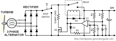

    Tengo un inversor Axpert Max 7200w 48V 80A 2MPPT con 8 paneles de 445W. Tiene 2 entradas (input) de 4000W cada uno a por lo que puedo conectar 2 series de paneles de hasta 4000W. Mi duda es a la hora de ampliar ¿es posible utilizar un aerogenerador en vez de paneles? ¿En una de las entradas utilizar paneles y en la otra aerogenerador?
    En caso de no poder ¿como se podría realizar un autoconsumo híbrido solar-eólico?
    Agradecería un poco de orientación sobre esto. Un saludo

    La entrada mppt de un controlador solar habitual no está pensada para una entrada de un aerogenerador ya que está pensada para la curva I-V del circuito equivalente de los paneles solares
    Los aerogeneradores normalmente producen corriente alterna y posteriormente pueden tener un controlador para trabajar con baterías.
    Nombre:  aerogenerador.png
Visitas: 175
Tamaño: 9,4 KB
    Por ejemplo:
    https://www.bornay.com/es/productos/...ores/wind-plus
    Pero lo primero que tienes que hacer es realizar un estudio de viento donde piensas poner el aerogenerador para no gastarte el dinero y que luego no amortices la inversión, ya que los aerogeneradores necesitan mucho viento para producir algo de energía, y como son máquinas con movimiento de rotación, si no compras uno bueno, la probabilidad de que se te estropee es muy alta.
