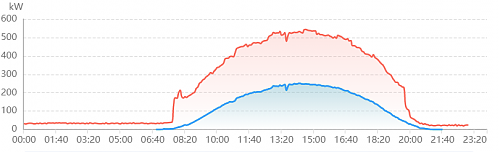

    Hola a todos,
    Acabo de terminar una instalación y despues de un par de días veo que que se genera FV en función del consumo, ver grafica,¿ a que se debe éste problema?
    Duda problema de configuración instalacion Huawei Fusion Solar-imagen_2022-08-14_230538133.png
    La planta es de 460KW, la configuración me la ha realizado mi proveedor pero el técnico está de vacaciones hasta dentro de una semana, es posible que alguien sepa el problema?
    saludos y gracias

    Predeterminado Re: Duda problema de configuración instalacion Huawei Fusion Solar
    Pracicamente no estas aportando ningun dato de la instalacion, al menos campo solar, bateria y consumos de la casa ...
    Esa grafica, en rojo la produccion y en azul puede ser el consumo, apunta a que de la FV vienes consumiendo un porcentaje fijo de lo que produces, como si no tuvieras bateria (no lo indicas) con lo que de estar conectado a Red (tampoco lo sabemos) el resto de la energia consumida que exceda a la produccion lo estas tomado de la Red.
    O no tienes bateria o bien la instalacion o sus parametros no son los adecuados.

    Es vertido 0, sin baterías, hay 5 inversores huawei (4 de 100kw y 1 de 60kw) , a cada inversor de 100kw llegan 10 string (tiene 20 entradas el inversor, conectados a los pares 2, 4, 6...) y al inv de 60kw llegan solo 3 string.
    La grafica el rojo es el consumo de la fábrica y la azul determina lo que está generando los módulos, pero no están generando ni de lejos el 100% de lo que pueden dar, es como si se amoldaran a un tanto % de lo que consume la fábrica....
    Cita Iniciado por Alekovic Ver mensaje
    Si la grafica azul es la produccion energetica, es segun la salida y puesta de sol, sin tener en cuenta si esta produciendo el 100% o menos, es una grafica completamente normal, empìeza a producir cuando sale el sol, tiene la maxima produccion sobre las 14:00 en esta epoca del año, y deja de producir cuando se pone el sol.
    A mi me parece que la grafica roja es la conversion de produccion de la grafica azul a energia de consumo, y eso es lo que estas aportando a tu red, una vez convertida a 220v.
    Ademas hay un pico descendente en las 2 graficas sobre las 13:30 que coincide al mismo tiempo y eso es lo que me hace sospechar que sea produccion, grafica azul y conversion de produccion para consumo, grafica roja.
    Lo raro es que parece que hay mas cantidad de energia en la roja que en la azul, pero las conversiones llevan a engaño.
    Te explico un ejemplo, un regulador mppt con varios paneles en serie, al estar en serie el amperaje es bajo pero el voltaje es alto, puede llegar a los 62v pero 4,5A, sin embargo a bateria le puede llegar unos 28,4v y casi 10A, llevando a engaño por la conversion pero la cantidad de energia es la misma.
    Si ese caso se plasmase en una grafica, se veria un amperaje bajo en la produccion pero un amperaje alto en la entrada a bateria y eso creo que te ducede a ti solo que no muestra amperaje, si no watios, y quizas esa grafica este mal representada y deberia mostrar otros datos si es lo que yo planteo.
    O mal interpretada que tambien pudiera ser.

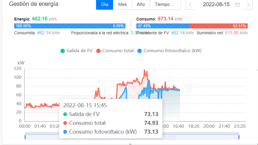

    Te muestro una imagen de otra planta que tengo y ésta si que no muestra ese problema.
    Duda problema de configuración instalacion Huawei Fusion Solar-imagen_2022-08-15_165714770.png
    Como verás en la grafica, la producción FV se ajusta al consumo que tiene la fábrica, llegando a ser prácticamente al 100% en algunas horas, eso no está pasando en la primera grafica, la cual puede generar 460KW y como se muestra está llegando a unos 250kw. Yo creo que tiene que estar el tema en la configuración de los MPPT´s , creo que tendré que esperar al técnico de mi proveedor para que le eche el vistazo.... pero una semana generando la mitad de capacidad es un fastidio económico...
    La linea roja corresponde al consumo total de la instaalacion, la linea azul es al grafica de la produccion del campo solar que es acorde al horario de irradicion, el campo solar puede que tenga placa para producir mucho mas pero no produce mas porque el consumo es el que es y al no tener bateria que almacene ese excedente su produccion se acomoda a la demanda (curvas casi coincidentes).
    La diferencia entre la raya azul hasta la raya roja lo toma de la Red.
    En la segunda instalacion que muestras (#5), la ventana de datos numericos tapa parte de la grafica, pero la produccion sobre las 13:40 tiene una bajada brusca mientras que las variaciones del consumo son muy pequeñas, en este periodo de bajada el consumo de RED (que no queda representado en ninguna de las dos ocasiones) se vera incrementado en lo que la solar no aporta.
    En ambos casos la produccion siempre es menor que los consumos, en la primera grafica (#1) se ve que el pico de produccion son ~250kW sobre las 13:40, y el consumo de la instalacion unos 520kW, en esta grafica las curvas son semejantes, el consumo es el que demanda la instalacion, la produccion es la acorde con los horarios de irradiacion, Si los 460kW de planta que comentas se refieren al campo solar habria que analizar porque esa diferencia de energia o porqué la captacion no llega al menos al 80% de los Wplaca instalados en las horas centrales del dia. (orientacion, inclinacion, sombras?=
    Las curvas de (#1) con una progresion y descenso de forma continua, sin picos, pueden correaponder a una instalacion de algun almacen frigorifico u otro tipo de nave industrial en la que no hay picos de produccion ya que va en consonancia con la posible temperatura exterior y la energia que se necesite para mantener una temperatura interior constante.
    En la grafica (#5), hay grandes altibajos en el consumo, hay un consumo mas o menos constante de 25 - 30kW durante horas nocturnas, sobre las 7:20 aparecen dos picos de hasta unos 80Kw que remiten y como a las dos hora ya se establece a partir delos 80kW con picos en momentos puntuales que llega a los 120kW, esto puede denotar actividad fabril en esa instalacion.
    En la parte superior de esta captura se puede leer que la Energia solar aporta 462.16 kWh, que la energia total consumida son 973.14kWh con lo que el consumo de la Red son 511.00kWh ( el 52.51% del consumo total).
    Sin conocer todos los datos concretos de cada instalacion, (vatios del campo solar, localizacion aproximada, inclinacion, orientacionde las placas y posibles sombras), asi como los datos del modelo en concreto del Huawei Fusion Solar), es lo mas que se puede deducir.
    Simplemente añadir que con bateria estas instalaciones se hubieran disparado de precio y la opcion con inversor de red ha sido acertada dado el ahorro que puede aportar.

    Metter mal instalado
    Alekovic está desconectado Forero Junior
    oct 2021
    8
    Cita Iniciado por Hormigo Ver mensaje
    Correcto, moví los toroidales a media tensión cambiando la relación de transformación y ya se arregló
