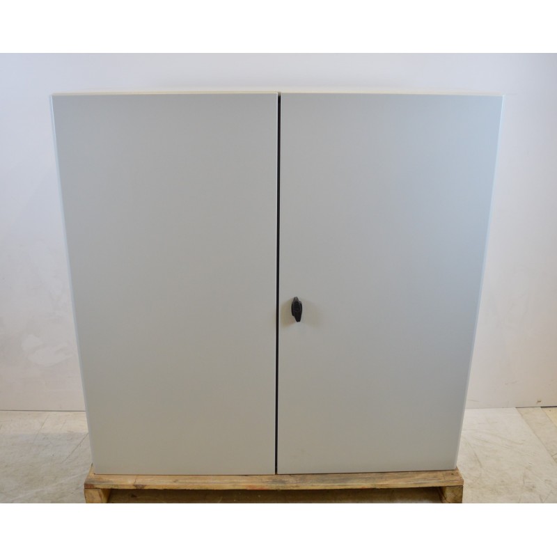

    Predeterminado baterías en un armario exterior reforzado
    Hola, mi instalación está toda en una terraza exterior con voladizo, a veces le cae lluvia, no quería tener los equipos dentro de casa. Ahora me estoy planteando comprar baterías de litio, ¿qué tal le iría un armario de este tipo?, aguantan mucho peso, IP44

    necesitas para exterior un minimo IP65 ,o IP68 que aguantarn chorros de agua , pero eso no se si lo encontraras , si lo encuentras bien, si no pues sellar todas las rendijas con bue¡rletes de goma, y silicona quizas te valdria, ten en cuenta que si llueve al final el agua entra, y el agua y la electronica son enemigos

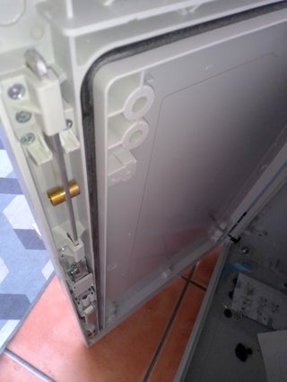

    Hola, gracias por la respuesta, en principio chorros de agua en esa terraza no va a haber, es lo más estanco que he encontrado y valen una verdadera pasta (son armarios industriales). Las puertas están selladas tal que así:
    Nombre:  i2770730022.jpg
Visitas: 152
Tamaño: 18,8 KB
    Vengo de tener baterías de plomo durante 5 años, fue un verdadero rollo cuidarlas porque aunque eran de plomo selladas (telecomunicaciones), en realidad sí que tenían un tubito para ventilar y había que rellenarlas. Al litio no sé cómo le afectará las temperaturas de 45 ºC o más que se pueden dar en un armario cerrado como ese en un día de verano, aunque no vaya a estar al sol. Las de plomo, aparte de tenerlas ventiladas, tenían que estar a la menor temperatura posible.

    Tiene buena pinta. Litio en general máximo 60 grados pero a partir de 30 se empieza a acelerar la degradación. 45 me parece excesivo para una vida saludable.

    si estas segurisimo que no va ha entrar nada de agua adelante,pero hazle una sombra al armario para que no se caliente tanto y podrias hacerle una caja estanca para ventilacion forzada con un ventilador, algo similar a la caja del filtro de aire de los coches, asi le metes aire fresco y libre de humedad.
