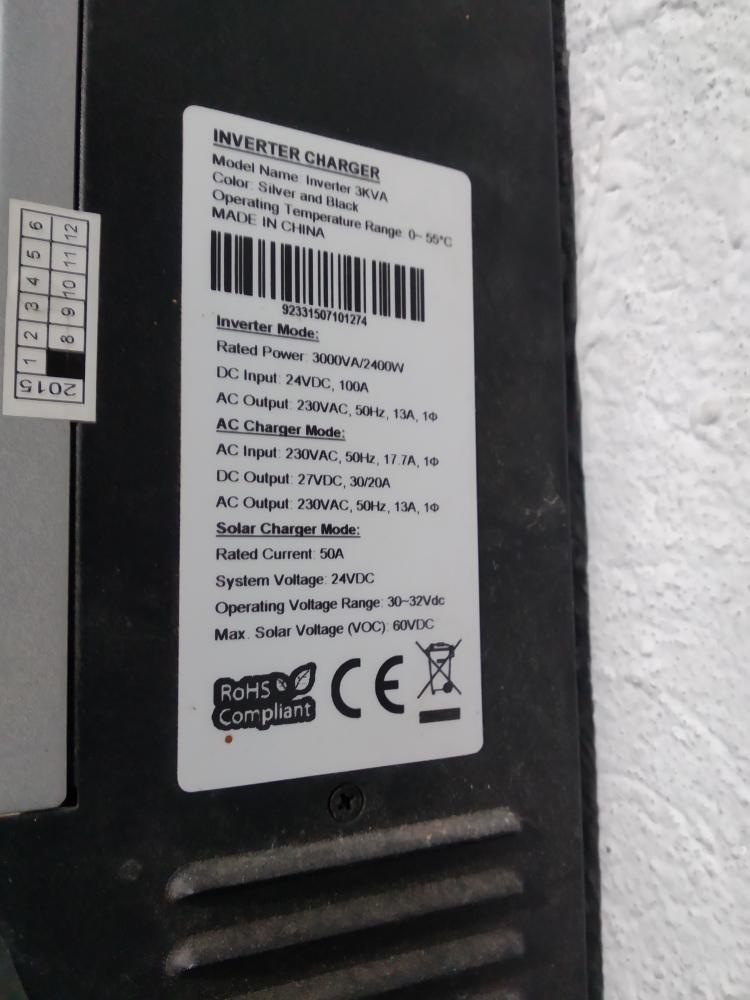

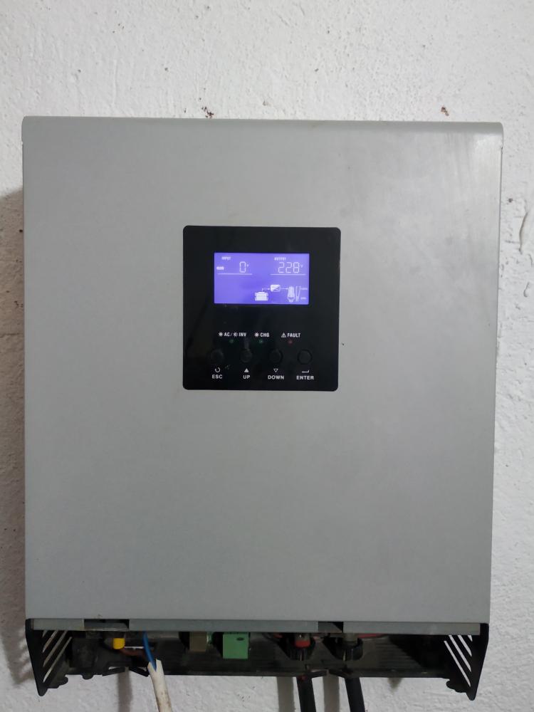

    Decir que conecté las dos placas en serie y las junté al paralelo con las otras 10 y funciona perfectamente. Por lo que hace al PWM, no consigo ver marca ni nada por el estilo.
    Es un Regulador de 60A en entrada PV, inversor de 3KW de punta y cargador desde electrogenerador o red. Es de los típicos 3en1 que me da la impresión de que los fabrica uno para todas las marcas... Jajajaja

    Número máximo de placas-img_20220809_063949.jpgNúmero máximo de placas-img_20220809_064000.jpg
    sep 2021
    madrid
    617
    Predeterminado Re: Número máximo de placas
    hola, en realidad es un 2000w reales, y dice de pico 3000w pero yo no me lo creeria, no le pasaria mas de 2000w pues el vdc max de placas te da 60vdc y no 80vdc como los de 3000w y
