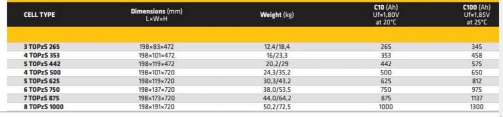

    1) Cambiar al mismo tipo de baterías TOPzS 5 625, ponerlas de mas capacidad o usar otro tipo de baterías.

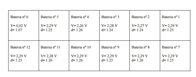

    Ayer por la tarde me desplace donde esta la instalación Pv aislada y realice las mediciones de voltaje y densidad de todas las baterías/vasos, resultando lo que te adjunto en la imagen:
    Como podrás ver la batería nº 6 esta con prácticamente 0 voltios y densidad del agua destilada, por lo que efectivamente esta muerta.
    Ahora si que necesito un asesoramiento mas técnico o que me digas opciones. Desde mi poco conocimiento de este tema las opciones que planteo son las siguientes:
    1) Cambiar el vaso /batería dañado por uno nuevo, de momento para parchear la solución, que según lo que tengo entendido no es lo mejor.
    2) Entiendo que la mejor solución seria cambiar todo el banco de baterías y aquí me surgen multitud de dudas y a ver si me puedes asesorar:
    2.1) ¿Cambiar a las mismas baterías TOPzS 5 625 o ponerlas de mas capacidad? ¿Cuáles podría poner?
    2.2) ¿Tendrían que ser este tipo de batería, o podrían ser otras), he visto que hay de tracción, gel, estacionarias, litio...
    2.3) ¿Convendría pasarme a baterías de litio del tipo Pylontech o con el sistema que tengo de outback al tener unos años no seria compatible?
    Muchas gracias por tu tiempo y conocimientos

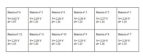

    He medido ayer por la tarde los voltajes y densidades de cada batería, los he puesto en contestación al mensaje de Luisetrix. No tengo muy claro si puedes ver la contestación, por ti acaso te pongo lo obtenido:
    Muchas gracias y espero que con vuestros conocimientos pueda ir resolviendo este problemilla.

    Pues con esas medidas, desde luego lo más barato es comprar un vaso igual, estará entre 150/200€ así a ojo.
    Eso te daría tiempo para pensarte bien que batería pones cuando haya que cambiarla entera.
    Respecto a qué batería poner, como ya he dicho otras veces, depende de lo que te quieras gastar. Si te has estado apañando con 625ah puedes seguir, si quieres más autonomía puedes ponerlas más grandes. Y si Quieres litio y te apañabas con 625ah de plomo, con unos 300ah en litio te valdría.
    Yo soy partidario de que la batería cuanto más grande mejor. Sea de la tecnología que sea, pero el bolsillo manda y el litio comprado hecho no es barato.

    El vaso nº6 con esa tension practicamente esta en cortocircuito, cambiar el electrolito no te llevara a nada pues interiormente posiblemente se han unido placas positivas con negativas por deformacion de alguna de ellas.
    Mide la tenson de ese vaso cuando la bateria este cargando a una intensidad grande y tambien descargando a una inensidad tambien grande, fijate bien en la polaridad que presenta en ambas situaciones y sube los datos de tension, polaridad e intensidad tanto en carga como en descarga.

    Efectivamente, con 0v y 0 de densidad ( o 1, que es lo mismo) yo ni intentaría recuperarlo. Está muerto.
    Respecto al tipo de batería, tu sistema puede con cualquiera. Sólo hay que configurarle los parámetros y listo.
    De gel y agm yo no pondría.
    O plomo abierto o litio.

    Vaso 6 está muerto. No intentaría recuperación.
    Comprar otro vaso individual. Por supuesto.
    Con esas densidades y esas tensiones esa bancada de baterías con un vaso nuevo puede dar muchos años de vida útil aún.

    'joh', tienes pendiente de la comprobacion que te solicitaba en mi post #11
    "Mide la tenson de ese vaso cuando la bateria este cargando a una intensidad grande y tambien descargando a una inensidad tambien grande, fijate bien en la polaridad que presenta en ambas situaciones y sube los datos de tension, polaridad e intensidad tanto en carga como en descarga."
    Es fundamental conocer esos datos pues con ellos podriamos determinar con mas certeza si el vaso tiene un cortocircuito 'franco' ente placas que no tendria solucion, por mucho que alguno se enpecine en indicar cambiar el electrolito.
    Un corto 'franco' practicamente no se recupera y los trabajos de vaciar y rellenar de acido nuevo conllevan una peligrosidad pues cualquier derrame o simples gotas que salpiquen atacan y corroen cualquir superficie con la que tengan contacto, suelo, ropa y no digamos si te salpican en la piel.

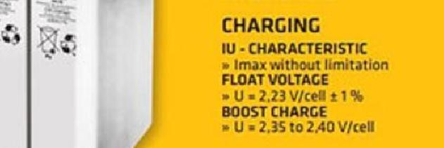

    Si decides cambiar el vaso mira que sea sea por uno que tenga las mismas caracteristicas, te adjunto dos capturas para que veas las de ese vaso TOPzS 5 625,
    tension de flotacion 2.23V, de Ecualizacion/Boost 2.35-2.40V, tipo de celda (recipiente) -> 5 puedes ver medidas y peso asi como capacidad en C10-> 625Ah (descaga en 10 horas con una tension al final de su descarga se 1.75V para una temperatura del electrolito de 20ºC), que equivalen a 812Ah C100 (descaga en 100 horas con una tension al final de su descarga se 1.85V para una temperatura del electrolito de 25ºC)

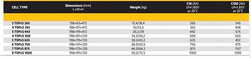

    Muchas gracias a todos por vuestras aportaciones,
    La verdad que lo de trabajar con 11 vasos de momento hasta que encuentre otro vaso podía ser buena idea pero no tengo ni idea de que parámetros habría que poner al sistema.
    Al final he localizado y comprado un vaso de iguales características 5TOPzS 625ah y estoy a la espera de que me llegue, sustituiré y a ver cómo va el sistema.
    El tema de reponer el electrolito e intentar recuperar el vaso, lo descarte desde el primer momento porque con los valores que da de voltaje y densidad apuntan que es irrecuperable, además no quiero andar con productos químicos ni tengo fuente de alimentación para rellenar e intentar recuperar el vaso.
    Luisetrix, tienes razón, si quiero pasar a 48 v tengo que cambiar el inversor, pensaba que era como el regulador de carga que podía seleccionar el voltaje de trabajo, pero tras mirar las especificaciones, con el inversor no puedo y es para trabajar a 24 V
    solflitos está en línea Forero
    2.292
    Predeterminado Re: Sistema Outback casi muerto. ¿Baterías fin ciclo vida?
    cuando te llegue midele densidad y tension antes de instalarlo y cuando lo tengas ya instalado, si esta de nivel de electrolito dentro de limites no lo rellenes para igualarlo al nivel que esten los demas hasta pasados unos dias.
    murcia
    4.427
    Cita Iniciado por joh Ver mensaje
    Viendo las densidades de los otros vasos, era la mejor opcion.
    joh
    joh está desconectado Forero Junior
    mar 2011
    Cantabria
    15
    Soflitos, este fin de semana medi lo que pediste.
    Cargando:
    voltaje vaso defectuoso: 0,04 v
    113,4 v de entrada
    I: 3,8
    Descargando:
    Voltaje vaso defectuoso: 0,24 v
    86,2 v de entrada
    I: 0,2
