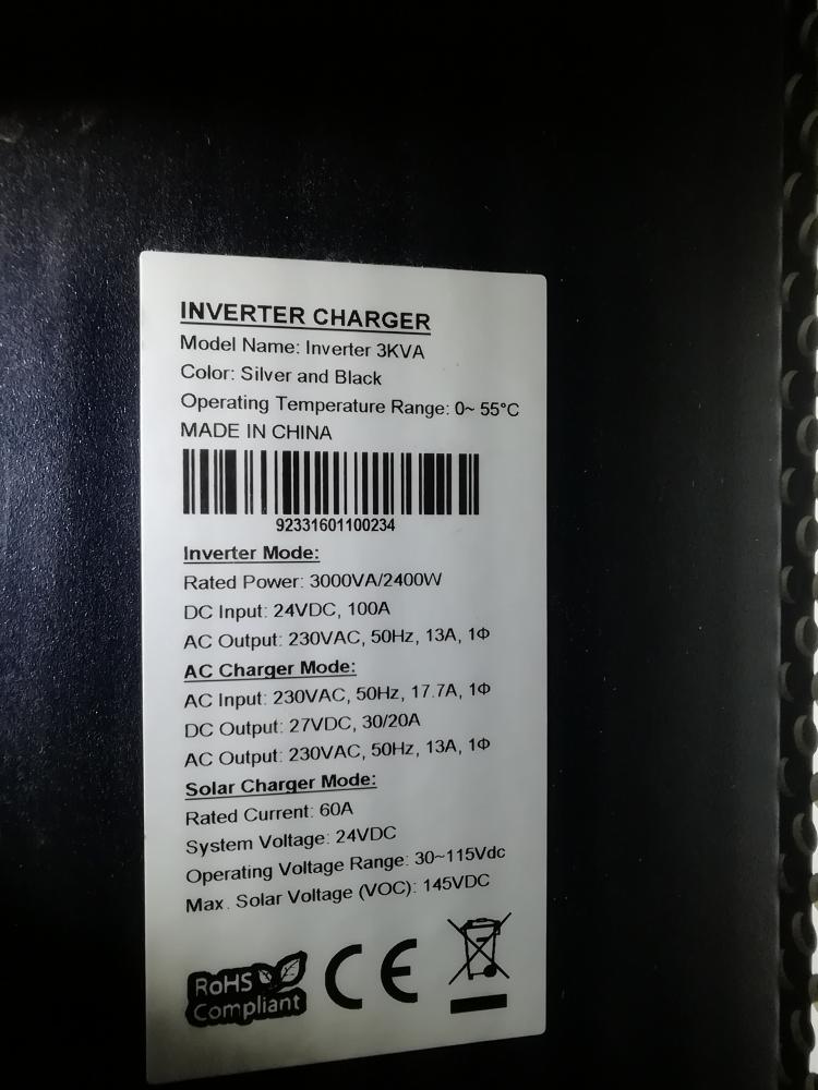

    Si las caracteristicas de tu equipo indicaan que la tension maxima de batria es 31V no puedes conectarle un regulador exterior par llegar a los 34v ya que quemarias el hibrido.
    sube foto de la pegatina de caracteristicas del hibrido o en su defecto al menos marca y modelo ya que hubo una epoca que salian hibridos para tension maxima de bateria 31V (tensiones maximas propias de baterias de Gel o AGM) pero para un correcto mantenimiento de baterias acido-plomo no sirven.

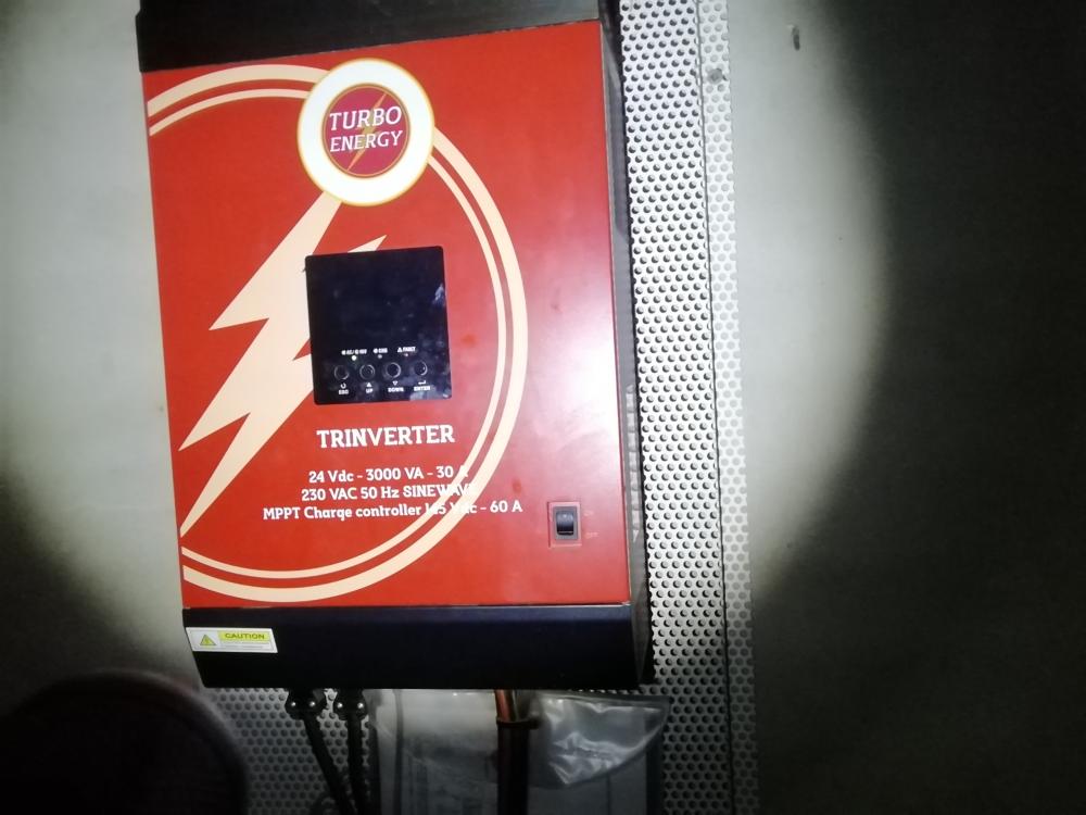

    Este es del. 2016, pues gracias por el aviso, ni idea tenía, en su día me comentasteis por aquí (elcobarde, hace ya) de dejarlo de esclavo bajando el voltaje del regulador de las otras placas, conectar a baterias y por ahí sumar esos W extras.
    Este regulador tiene más menús que no aparecen ni explican en las instrucciones, por eso ecualizo "a mano".
    te dejo fotos.
    Baterías plomo, calor y valores aproximados De carga, flotación y esas cosa-img_20220729_065628.jpgBaterías plomo, calor y valores aproximados De carga, flotación y esas cosa-img_20220729_065646.jpg
    llamé a la casa y me remitieron al proveedor y hasta hoy, sube a 31V, este es, ya sabemos la marca!.
    https://youtu.be/HnDN6okyDhU
    Lo que sí podría hacer es desconectar este y ecualizar con el regulador que sube a 34v y luego vuelta a conectar?

    hola, yo veo un equipo axpert normal de 145vcd, en estos equipos la flotacion en plomo es de 27v a 27.7v y el bulk, a 28v o 28,8v y por tanto se equaliza a 31v, no entiendo donde decis que el equipo debe ir a 34v si tiene la proteccion de sobrecarga en 32v seria imposible llegar a ese valor, he visto el video y solo dice que se pueden configurar los parametros el cambio del interruptor y poco mas.
    Avatar de Luisetrix
    oct 2016
    Gandia
    1.555
    Predeterminado Re: Baterías plomo, calor y valores aproximados De carga, flotación y esas cosa
    Eso es un Voltronic Axpert de los primeros pintado de otro color , los que tenían el pf de 0.8. Por eso sólo saca 2400w. Esos híbridos eran asesinos de baterías de plomo. No se les puede programar el tiempo de absorción y no la hacen correctamente.
    Es lógico que las baterías no te duren todo lo que podrían durar.
    Hoy en día los encuentras por Aliexpres por menos de 300€.
    Si fuera yo compraría uno nuevo que pueda ecualizar y programar tiempo de absorción. No será mucho más caro y te ahorrará quebraderos de cabeza.
