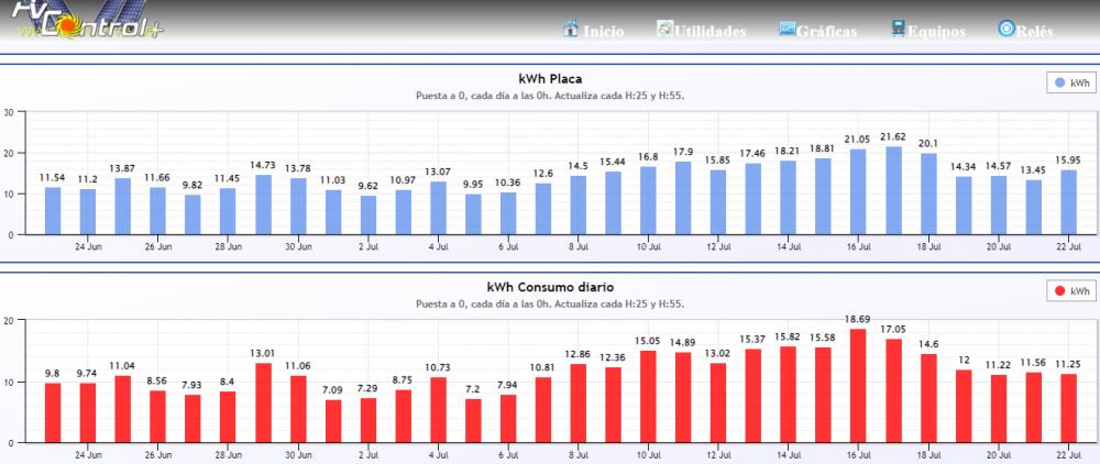

    Yo vivo aislado de red (por cojones, no nos llega red a la urbanizacion donde vivimos) en una casa normal con nevera, lavadora, tele, portatil y pequeños electrodomesticos varios, piscinita en verano, ... La cocina y el calentador de agua son de gas y la calefacción en invierno es un insert de leña. Es una urbanización en medio del bosque pero es nuestra primera vivienda, vivimos mi pareja nuestro hijo y yo. Y aunque hay algunas casas de fin de semana, somos varios los que vivimos todo el año por aquí.
    Tenemos 8 placas de 400 y 12 baterias cynetic 1500 Ah. Con esto por ahora no nos ha hecho falta tirar de generador ni un solo día. Pero siempre hemos sido muy conscientes de nuestros consumos eléctricos y de agua (que agua tampoco llega y la recogemos de algo que había antes que se llamaba lluvia). En verano por ejemplo tenemos el aire acondicionado todo el día en marcha, pero cuando llega la noche lo paramos y nos enchufamos el ventilador al lado de la cama. No hemos probado de dejar el a/c encendido toda la noche, pero tampoco nos hace falta.
    Vamos, que poder se puede sin problema, pero todo depende de los consumos que tenga cada casa. Si te llega red, empezaría con autoconsumo y luego ampliar y poner baterías, o no, depende de si veis que vuestro ritmo de consumo se puede adaptar bien a la producción solar.

    Yo es que lo veo con mis ojos y con lo que yo consumo que es lo que me parece normal (300kwh de media al mes, media española por hogar 270kwh), y por ejemplo este mes de marzo cualquiera que viva en España y tenga placas te lo dirá, no ha habido sol, mi producción ha bajado un 43% respecto al año anterior, que ya era baja por ser marzo, si calculo la batería necesaria para aguantar eso en off grid, me da algo en torno a los 12kw + hacer un buen ejercicio de racionamiento, que explicaselo tu a la mujer.... calcula precios de baterías.
    Pero claro si tiras de gas para todo, los números salen diferentes.

    Tengo 4300wp y batería opzs 1200ah C100. Aunque en cuanto pueda mi idea es ampliar con 2000/3000wp más
    Mi consumo y producción los puedes ver en la gráfica abajo. Pero es muy relativo, depende de si pongo el AA o no, si sale nublado no se enciende la depuradora... etc, vamos que no es siempre el mismo, nos adaptamos al clima.
    El agua caliente estoy pendiente de hacer algo de fontanería para poner uno eléctrico sin quitar el de gas y calentar el agua con excedentes. Ya estuve haciendo pruebas este invierno con un radiador y calculo que puedo tener unos 9/10 meses al año el agua caliente gratis, si los astros lo permiten claro.
    Como te han dicho, hace falta un generador para cuando vengan días malos, yo no lo uso si no son más de 3/4 días. Mi generador tiene (Bueno, tenía porque me lo robaron) 26 horas de funcionamiento en algo más de dos años, la mitad de ellas fueron soldando, no para cargar las baterías.
    Cuanta más placa menos gasolina usarás.
