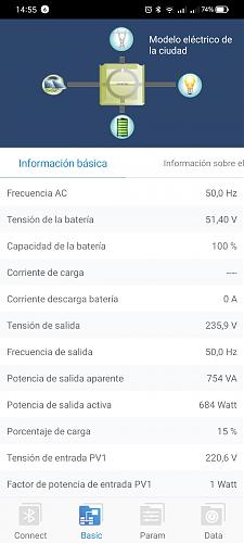

    Predeterminado Axpert VMIII en Bypass fijo
    Buenas tardes,
    Les cuento mi problema, tengo la siguiente configuración:
    Axpert VMIII 5Kw
    3x Pynlontech US2000C
    5x Placas de 550W

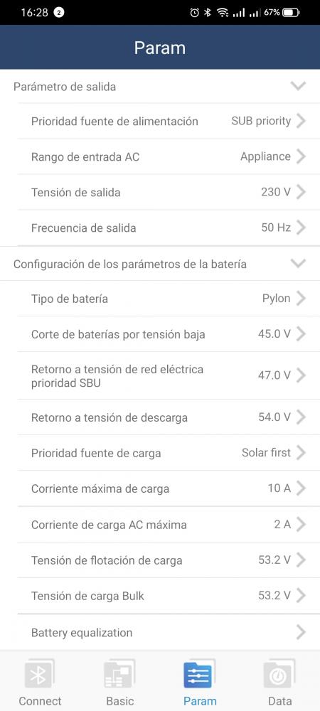

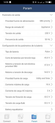

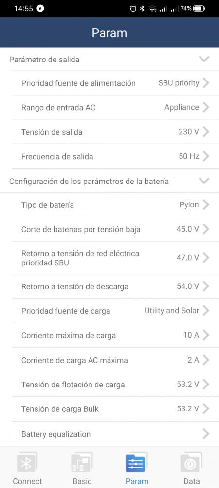

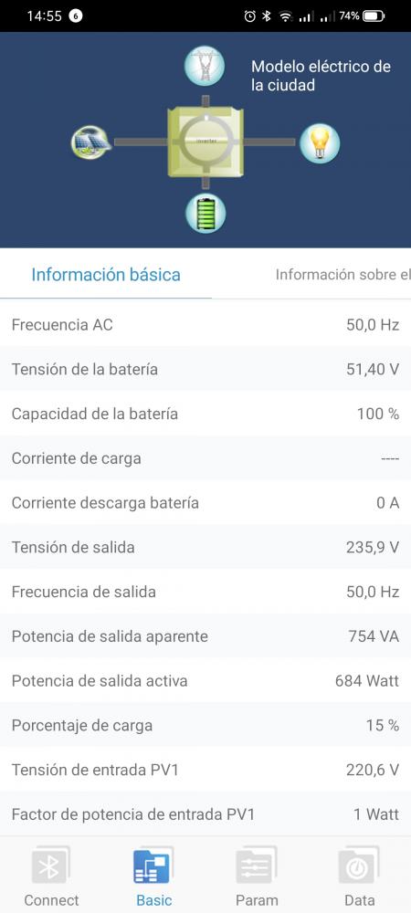

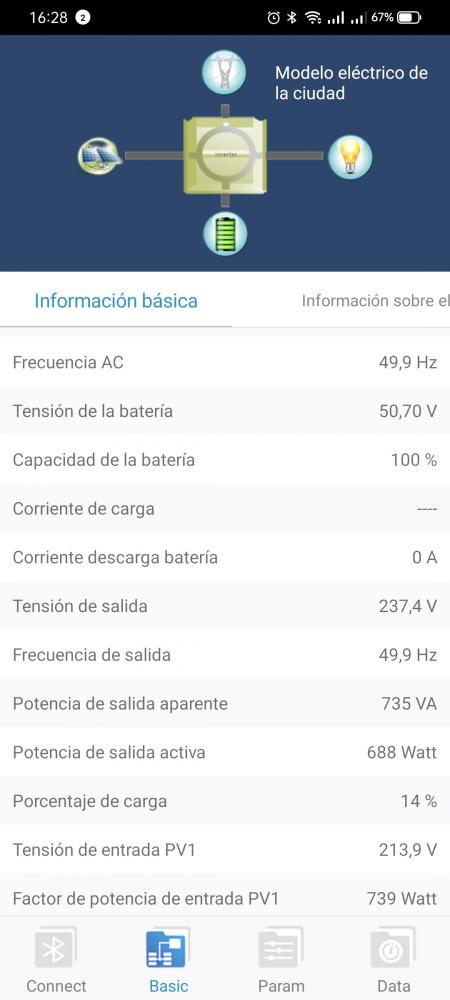

    El problema que tengo desde un inicio (la instalación tiene unos 5 días) es que independientemente de la entrada desde las placas y con las baterías al 100% desde que conecte la entrada de AC se activa el Bypass y de ahí no sale en ningún momento. Si desconecto la entrada AC, el funcionamiento vuelve a la "normalidad", primero solar y después baterías.
    Todo esto con la prioridad de fuente de alimentación en SBU, como dato, si pongo SUB, mantiene el Bypass activado pero el total de la carga la aporta desde placa (tengo la instalación en pruebas y sólo lo tengo con una carga de 700 W)
    Adjunto la configuración:
    En la primera configuración con SUB, aunque el Bypass está activo, el 100% de la carga lo hace con placa y con la segunda configuración en SBU, el 100% lo hace desde la entrada de AC
    Axpert VMIII en Bypass fijo-screenshot_2022-07-08-16-28-46-87_95f74eae04edf5d39bd0ab22b2aeadd7.jpgAxpert VMIII en Bypass fijo-screenshot_2022-07-08-16-28-53-28_95f74eae04edf5d39bd0ab22b2aeadd7.jpg
    Axpert VMIII en Bypass fijo-screenshot_2022-07-08-14-55-17-54_95f74eae04edf5d39bd0ab22b2aeadd7.jpgAxpert VMIII en Bypass fijo-screenshot_2022-07-08-14-55-12-46_95f74eae04edf5d39bd0ab22b2aeadd7.jpg
    Pues me tiene por el camino de la amargura y la única lógica que le encuentro es que los parámetros que tiene establecidos para SBU son erróneos... y esto evidentemente dando palos de ciego.
    Si alguien pudiera aportarme algo quedaría muy agradecido.

    Predeterminado Re: Axpert VMIII en Bypass fijo
    A ver, para el de las amarguras...
    Tienes el parametro 13 a 54V, eso significa que no pasaras a modo bateria hasta llegar a ese voltaje, es decir, nunca, porque no vas a pasar de 53,2V que tienes fijado en 26 y 27 por modo PYL.
    Baja el parametro 13 a 51V.
    Eso por una parte. Por otra esta el cargador de baterias desde red, eso lo controla el parametro 16. En CSO o SNU, el cargador de baterias desde red va a entrar en algun momento, eso significa modo Line si o si, y es lo que te esta pasando, por eso no entra el modo bateria. Para no cargar nada de red tienes que ponerlo en OSO.
    El listado de parametros quedaria asi:
    1.- SBU
    2.- 70
    3.- APL
    5.- PYL
    6.- LTD
    7.- TTD
    9.- 50
    10.- 230
    11.- 20
    12.- 47
    13.- 51
    16.- OSO
    18.- BON
    19.- TEP
    20.- LON
    22.- AON
    23.- BYD
    25.- FEN
    26.- 53.2
    27.- 53.2
    29.- 45
    30.- ED5
    31.- 58.4
    33.- 60
    34.- 120
    35.- 30D
    36.- ADS
    37.- NTT
    93.- NTT
    94.- 10
    Tienes que tener en cuenta que de esta forma, cuando el voltaje de las baterias baje de 47V, el inversor se pondra en modo LIne (bypass), el cargador de red no entrara excepto si pones SNU en parametro 16. Al ponerlo en OSO el bypass persiste hasta que placas vayan cargando las baterias y en cuanto lleguen a 51V volvera el inversor a modo bateria.
