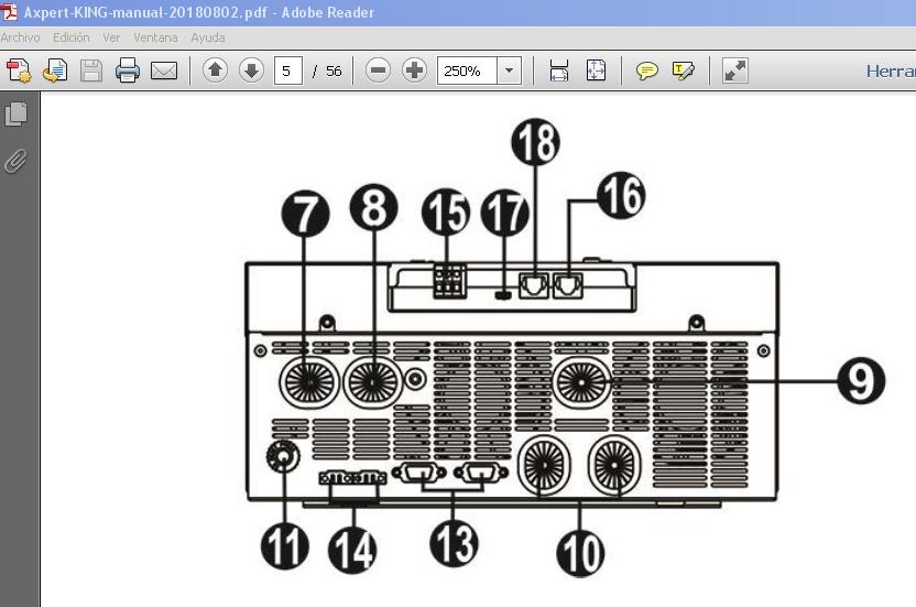

    Hola! Ante todo gracias por todos vuestros comentarios y el foro en general, resulta de mucha utilidad sobre todo para los que sabemos muy poco del tema. Tengo una pregunta si es posible:
    Tengo una instalación aislada con inversor Axpert King de 5KW y un generador de 3,6 gasolina, que funcionan perfectamente en modo automático.
    Aunque el generador esté en modo automático, es posible ponerlo en MANUAL? Es decir, hay alguna configuración para que haga el BYPASS cuando YO arranque el generador y alimente cargas y batería? Del modo que lo tengo configurado ahora, si arranco yo manualmente el generador, detecta la fuente pero no hace el bypass, sólo cuando lo arranca el inversor. Gracias!

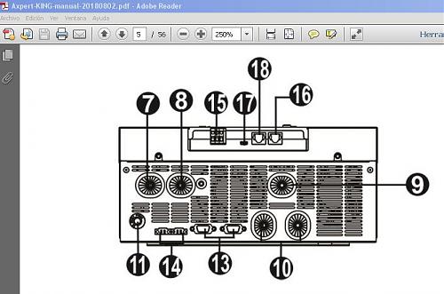

    Hay una forma muy facil de hacerlo sin necesidad de toquetear la configuracion, simulando la orden de arranque que el Hibrido da al generador.
    El generador a traves de su contacto del que denominan 'puerto seco' (contactos libres de potendcial) Dry contact hace un cortocircuito en la entrada del cable de control de arranque del grupo cuando la tension de la bateria baja por debajo del valor configurado a tal efecto, si simulas este cortocircuito mediante un interruptor conectandolo junto con los terminales del cable en las mismas bornas a las que ahora va conectado ese cable de arranque -> cada vez que actues el interruptor arrancará el grupo y tendras que desactuarlo cuando queiras dejarlo normal.
    tienes que conectarlo junto con los cables que ahora tienes, es el elemento 15 'Dry contact'

    Buenos días ¡muchas gracias!
    efectivamente ahora ahí tengo conectado el cable de comunicación donde "hablan" generador e inversor, entiendo que con el interruptor forzaría ese cortocircuito, pues es una opción genial, gracias!
    También me he estado informado y creo que si cambio la configuración de SBU a USB logro el efecto, pero claro, si me olvido de cambiarlo puedo tener problemas un día si no arranca automáticamente, yo no estoy, y hace falta, con lo cual tu solución me parece mucho mejor.
    ¡Muchas gracias!
