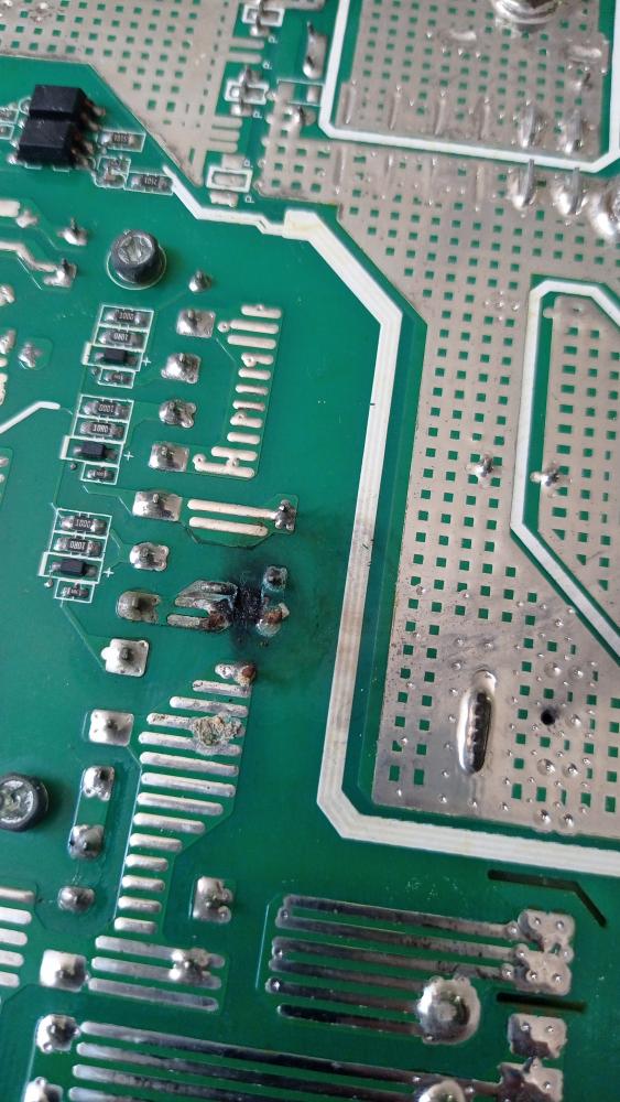

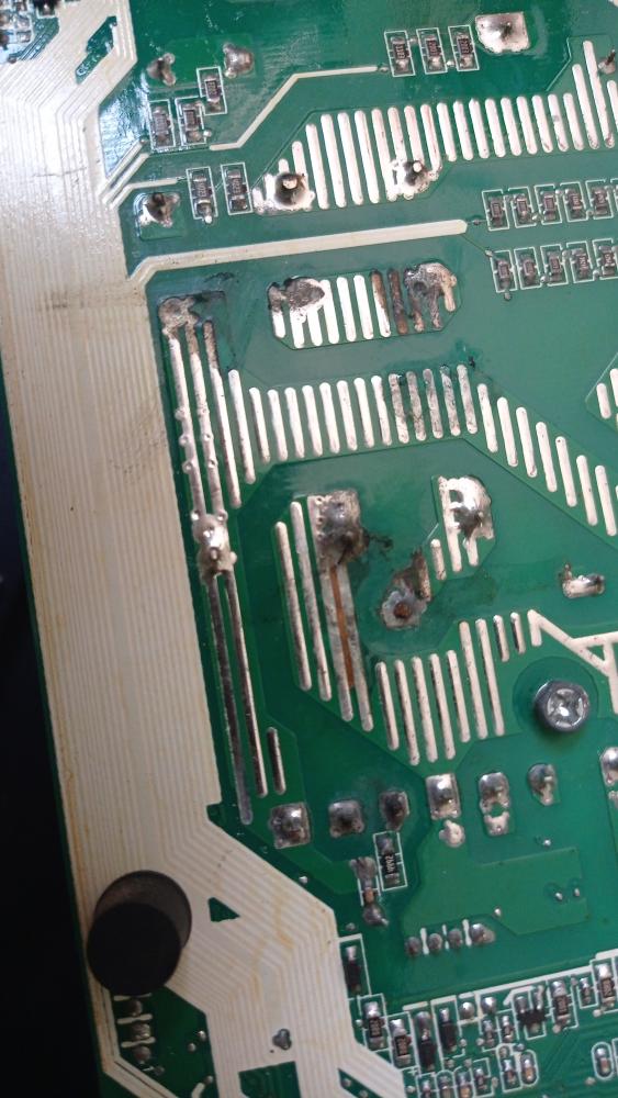

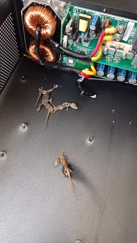

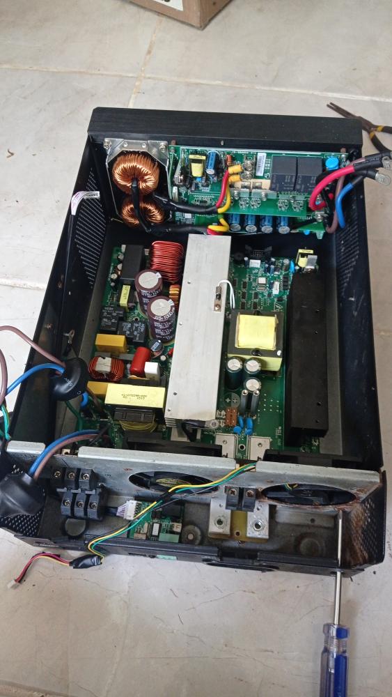

    Al abrirlo me encuentro 3 lagartijas fritas de hace tiempo la del medio que esta negro esa fue seguro cuando puse a cargar con la luz de la calle en modo cargador se escucho un fogonazo y lo quite de inmediato, y siguio funcionado bien 1 año mas.
    Las otras 2 no se ven recientes asique creo que el zumbido no esta relacionado con los bichos creo yo.
    Limpe todo y lo vovli armar pero sigue el zumbido creo que sale del transformador puede ser peligroso o es del tiempo y uso? o es algo mas grave.

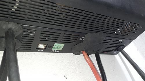

    Solucion provisional espero que no entren ahora.

    Hombre ahi tienes unos buenos fogonazos y seguro que han sido las lagartijas que han puenteado + y - con su cuerpo.
    Y te lo digo casi con toda seguridad, porque tengo unas trampas antipalomas y antiratas que consta de 3 hilos de fase y 3 de neutros intercalados y colocados a lo largo de una madera, cuando una paloma o una rata pisa un solo cable no pasa nada si pisa 2 fases o 2 neutros a la vez tampoco, pero como estan bastante juntos, al pisar es casi imposible que no toquen fase y neutro al mismo tiempo y caen fulminadas, ademas hace saltar un ICP para el invento sin que salte el de casa.
    Asi que viendo eso, esas lagartijas han hecho corto y seguramente tengas tocado algun componente porque no hay proteccion interna contra ese tipo de cortos como tengo yo en el invento que al crear alguna paloma o rata un corto al pisar los cables, salta el icp que le puse al invento despues de fulmilarlas y protege el resto de la instalacion.
    Pero las placas no tienen protecciones en las propias placas contra cortos internos de ese tipo, solo en las entradas y salidas.

    Pero esto paso hace tiempo, 1 de ellas la que esta el agujero en la placa de circuitos que no pasa ninguna conexion gracias a dios fue cuando enchufe el inversor a la red electrica escuche fogonazo y lo desconecte de inmediato, desde ese dia note que el cargador cargaba mas lento puede que perdio potencia pero no le di importancia.
    El caso es que hace 2 dias empezo hacer ese ruidito zumbido electrico que muchos inversores hacen pero este no lo hacia y ahora lo hace y no creo que allan sido los bichos o si y el oproblema viene despues. Porque esos bichos estan muy disecados no tienen 2 o 3 dias hay.
    Que pasa si lo dejo asi y no le meto mucha caña durara? o de plano esta por morir?

    Imposible de predecir lo que te puede durar, pero lo que esta claro es que las lagartijas han sido las causantes, te han creado un corto y en un circuito de electronica tener un corto no sucede sin consecuencias en los componentes, sobre todo en los mas delicados, transistores SMD sobre todo y luego componentes similares SMD y hay muchos SMD en esa placa.

    Por lo que veo las 2 que estaban juntas esta donde la salida AC hay no hay circuitos frajiles ni delicados por lo que veo, el peor a sido la del medio que estan los mofets cerca.
    Bueno hoy le puse la tostadora unos 600w y al parecer el rudio siempre es igual no varia con el consumo, creo que es duro este equipo aguantara muchos meses mas jeje.
