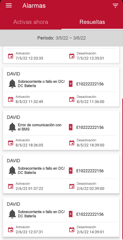

    Predeterminado Alguien con BMS Pylontech SC0500 me podría ayudar? No para de calibrar.
    Hola muy buenas. Desde febrero tengo una instalación de FV en casa con 12 placas de 460w, inversor ingecon de 6 Kw, 3 baterías y BMS Pylontech sc0500. El problema viene con el BMS. Una vez al mes y justo cada hora se tira unos 2 minutos cortando la carga y descarga y luego a la hora vuelta a empezar. Vamos, que si trabajara en aislada al ponerse a calibrar me quedaría sin luz de noche en la casa cada 2 x 3.
    El técnico me dijo que era normal, que estaba calibrando, que "cuando pudiera" miraría a ver si hay alguna actualización para evitar esto y que pararía sola la calibración al cabo de un tiempo pero yo no veo que pare sola, es más la última vez al cuarto día de estar así y ya desesperado reinicié el BMS porque el ruido es molesto de noche y porque genera sobretensiones en el inversor (subo captura y video para que lo veáis).
    A ver si me podéis aconsejar algo. He buscado en el manual y en internet y no encuentro nada.
    Muchísimas gracias de antemano.
    Aquí las alarmas. Me dice el técnico que no pasa nada, que es normal que el inversor corte y que no se va a dañar ni nada:

    A mí me pasa lo mismo, h edesconectado en el inversor la calibración pero cada 25 días se desconecta, con la particularidad que yo lo tengo en aislada y me quedo sin energía.

    A mí me pasaba lo mismo y cambié el SOC y lo bajé a 98% y se me soluconó el problema, seguramente lo tengas al 100% y por eso el relé no para de entrar y salir.

    He hablado con Ingeteam y me han dicho que el problema es de alguna batería, que da ese error.
    Estoy seguro que sí porque desde Autosolar ya me cambiaron el BMS y el problema persiste.

    Repasa bien la configuracion del hibrido, puede que este configurado para que una vez almes haga una eciualizacion y este tipo de bateria no debe ecualizarse.

    Hay que actualizar el BMS, resulta que por lo visto, tiene un incompatibilidad con Ingeteam y cuando hace el barrido cada 25 días, pues da error. Me comentaron que tiene poca tolerancia al voltaje y nada más que esté un módulo por encima de los otroas, pues da error. El viernes viene un técnico de Autosolar a comprobar las baterías y a actualizar el BMS, ya os iré contando.
    Hola a todos,
    Aunque quites el calibrado automático, el error lo sigue dando, lo tengo comprobado.

    Bueno. Ya he podido solucionar este error actualizando el BMS con el software BMS Update V5.6 del 23-05-2023.

    Recomendable no, vital. Eso solo es necesario para ácido líquido abierto, cualquier cosa que no sea eso, desactívalo. En litio el BMS quiere un voltaje lineal que él gestionará y el fabricante indica dónde están los umbrales de trabajo.
