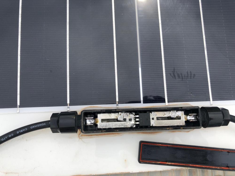

    Buenas a todos.
    Tengo un panel en la furgo para una pequeña instalación de 12V, con 36 celdas. Hoy lo he limpiado de la cantidad de tierra que tenía, y al enchufarlo al regulador, veo que no entran voltios. He soltado el panel del regulador y nada, 0V, dando sol a pleno.
    He abierto la caja de conexiones y veo ese componente que no se que es exactamente. Será un tiristor? Que puedo hacer? Tengo algo de idea de cacharreo, pero no soy electronico ni mucho menos....

    Bueno, he podido ver que diodo era y es un 20S0045 SCHOTTKY. He medido con tester y da .154, con lo que entiendo que el diodo está bien. Debe ser la placa semiflexible la que tenga un corto en alguna pista, no?

    Si te da 0v es o que esta cortocircuitado o que se ha roto la conectividad en algun punto.
    Conecta positivo al negativo y midelo con una pinza amperimetrica, si te da 0A absoluto esta rota la conexion, y si te da algun amperaje, es que esta cortocircuitado en algun punto.

    hola, en el regulador daba 0A. Cuando hablas de conectar el positivo al negativo, hablas de poner el tester en medicion de amperios y conectar la borna del panel positiva al negativo del tester y viceversa?

    Si tambien sirve asi, si te da amperaje el tester te lo marcara en negativo porque has invertido las bornas.

    Nada, no hay amperios, He quitado el diodo y tampoco...

    Pues busca donde lo has rasgado al limpiarlo, debe estar entre la union de las series de positivo hacia la caja o negativo hacia la caja, porque si estuviese en una de las series te habria dado algun amperaje de las otras series de celulas.
