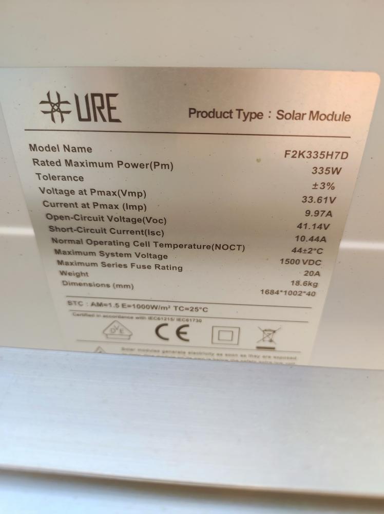

    Hola a todos.
    actualmente tengo instalados 6 paneles de 335w en serie en un axpert VMIII 3KW.
    Vmp: 33.61V
    Voc:41.14V
    Imp:9.97A

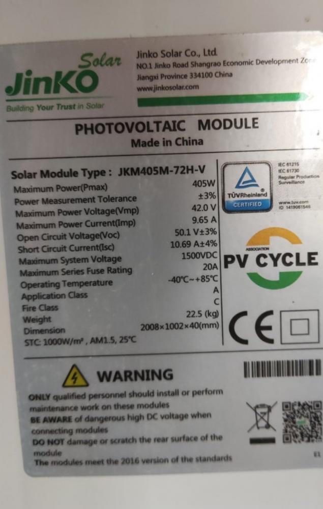

    Tengo posiblidad de añadir 3 paneles mas de 405w
    Vmp: 42V
    Voc:50.1V
    Imp: 9.65A
    entiendo que podria añadirlos en serie y tendria un Voc total de 397V, con lo cual estaria dentro del margen del AXPERT.
    Lo que no tengo tan claro es si al ser distintos paneles tendria algun problema, las Imp no llegan a ser iguales, unos paneles son de 120 celdas, y los otros de 144.
    no se, a ver si alguien me aporta algo al repecto.
    añado foto de la etiqueta de cada panel.
    saludos y gracias de antemano

    Refernte al Voc, como bien dices, entras en el admitido por el hibrido y referente a la intensidad se verá limitada a la de los paneles de menor intensidad (9,65A) por lo que tu potencia de campo solar será de [ 9 x 33.61Vmp + 3 x 42Vmp) x 9.65Amp ] = 4.134,92W en vez de los 4.272,05W que resultarian si todas las placas hubiesen sido como las que inicialmente tenias, son ~ 150W menos, pero merece la pena tu ampliacion.
