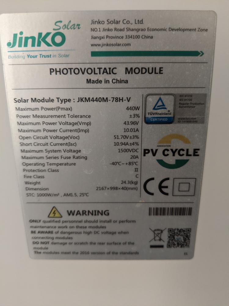

    Muy buenas a todos, me gustaría que me recomendaseis que componentes necesito para una instalación asilada, se trata de una casa de campo donde pondré las placas, el principal objetivo es mover una depuradora que tiene un motor de 0.55 Cv, un par de luces, una televisión y un ventilador, a lo que hay que hay sumar cargar el móvil y poco más.
    Ahora mismo cuento con dos paneles con las siguientes características.
    Aquí vienen mis dudas, podría funcionar la instalación a 24v o tendría que irme directamente a 48v, qué inversor me aconsejarías con mis necesidades. Respecto a la batería tanto si la instalación fuese de 24 o 48 había pensando en 2/4 baterías de coches conectadas en serie ya que el mayor momento de consumo seria directamente en las horas de mayor sol.
    Muchísimas gracias y espero vuestras respuestas, cualquier opinión que tengáis me viene genial, un saludo.

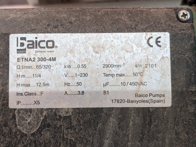

    Con respecto a la bomba suponemos que es monofásica y a 220v. Puedes dar mas datos de la bomba como intensidad de la misma.

    Tendría que mirarlo porque solo me quedé con referencias de que es 0.55 pero mañana o así aporto más datos.
    Es una instalación muy pequeña donde el principal protagonista es la bomba/depuradora por supuesto solo la emplearía en horas de sol.

    Si los pones en serie necesitaras un regulador de 150v.
    Si los pones en paralelo con uno de 100v vas sobrado, pero es mejor ponerlos en serie porque aumentaras el voltaje y te servira para empezar a cargar antes las baterias en las horas de salida del sol y que se empiecen a descargar mas tarde o con menos drenaje en la puesta de sol y en los dias nublados tambien les sacaras mas provecho en serie.
    Y tanto si los pones en serie como en paralelo podras trabajar a 24v porque son de 60x2 cada uno.
    Y un MPPT le sacara muy buen provecho, pero ponlos en serie que alargaras la produccion y con mal tiempo la mejoraras.

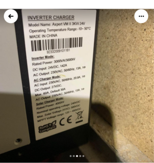

    Para el inversor uno de tipo hibrido. Ya que te permite cargar las baterias y teniendo las baterias puedes tener ciertos picos de consumo que lo puede absorver de lo acumulado en baterias y de lo generado en paneles.

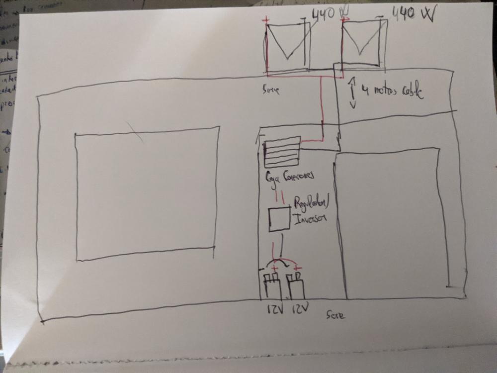

    Pregunta tienes ya un pequeño esquema eléctrico de como va ser tu instalación y de que componentes vas a poner. Lugar donde pongas tus dos placas .
    Lugar donde pongas tus baterías.
    Lugar donde ponga tus equipos de control.
    Distancias entre los equipos y longitud de los cables eléctricos.
    Protecciones eléctricas .
    Lugar donde pongas las protecciones.
    Puestas a tierra de los chasis de las placas.
    Puedes irnos contestando a estos puntos de tu futura instalacion.

    Muy buenas, perdón por la tardanza pero entre trabajo y demás he estado muy liado, te dejo un pequeño croquis sobre la idea que tengo de la instalación eléctrica.

    éste es el inversor/cargador que tengo en principio pensando, crees que está bien, que funcionaria o se podría buscar algo mejor?

    Y por último éste es el némesis de la instalación ya que es su principal objetivo, mover la depuradora con estas características.

    En cuanto a la caja de conexiones, fusibles y dimensiones de cable estoy aún un poco perdido y estoy mirando opciones, aunque me gustaria ponerme las pilas ya que me gustaría tener todo funcionando en menos de un mes.
