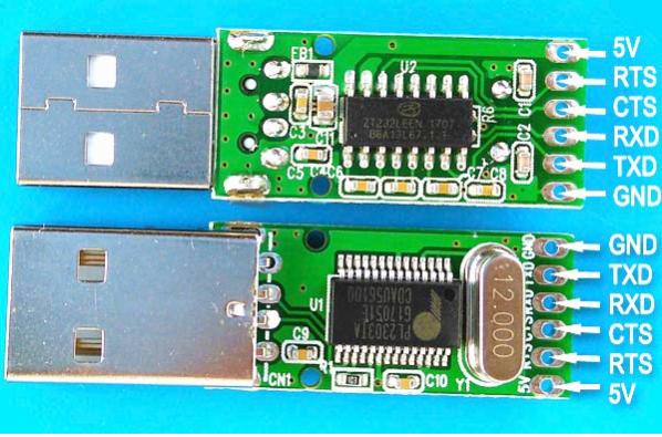

    Despues te haran falta algun tipo de conversor usb-serie. Se podria usar el serie interno de la Rpi pero mejor usar los usbs.
    Los conversores usb-serie tienen que ser de este tipo y no de otro. Te hara falta uno para el inversor y otro para la bateria maestra.
    No valen los USB-TTL, tienen que ser USB-RS232.

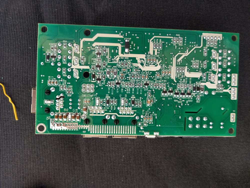

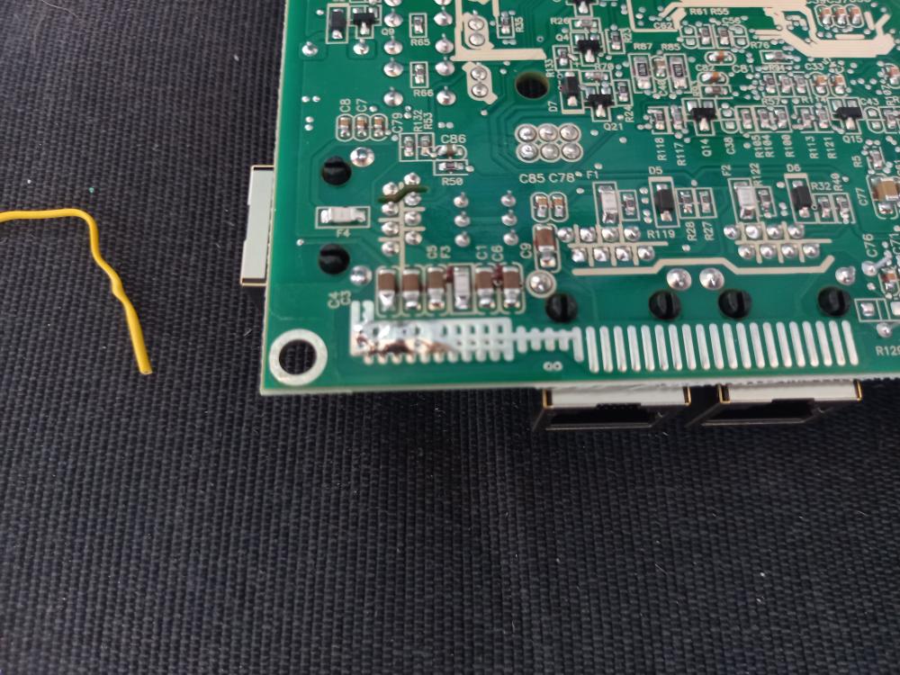

    Lo voy a mirar de hacer, igualmente, hoy he desmontado el display y le he hecho una fotoal circuito y veo algo raro, cómo las puedo postear aquí?

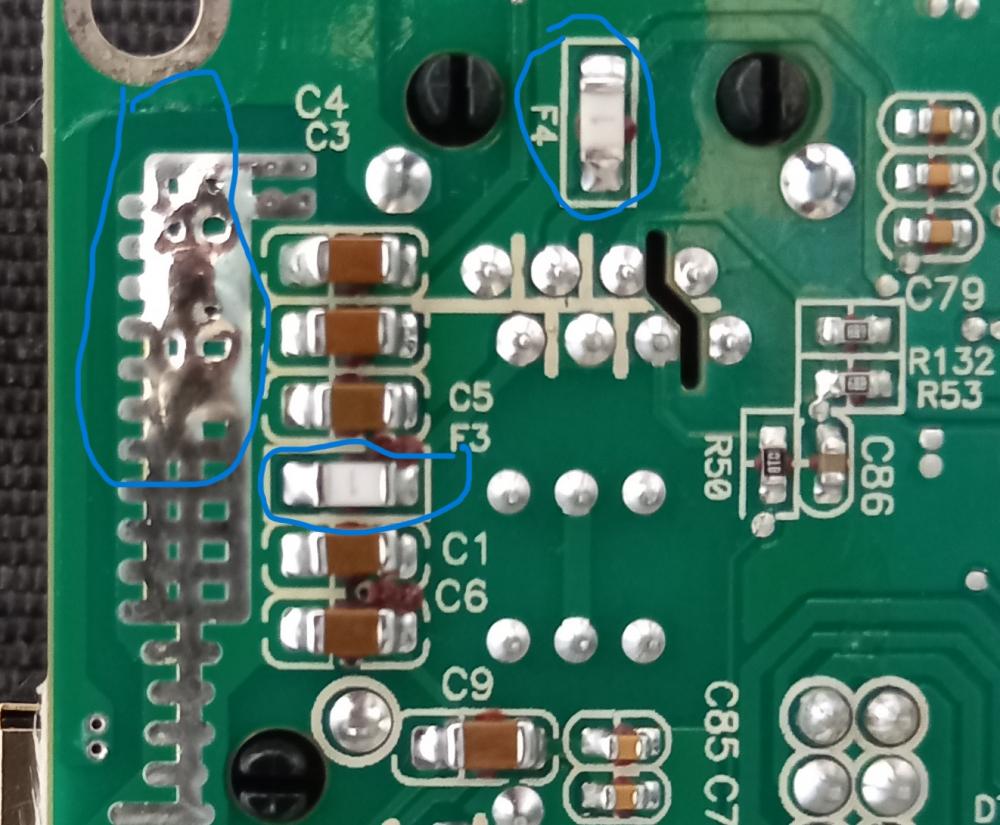

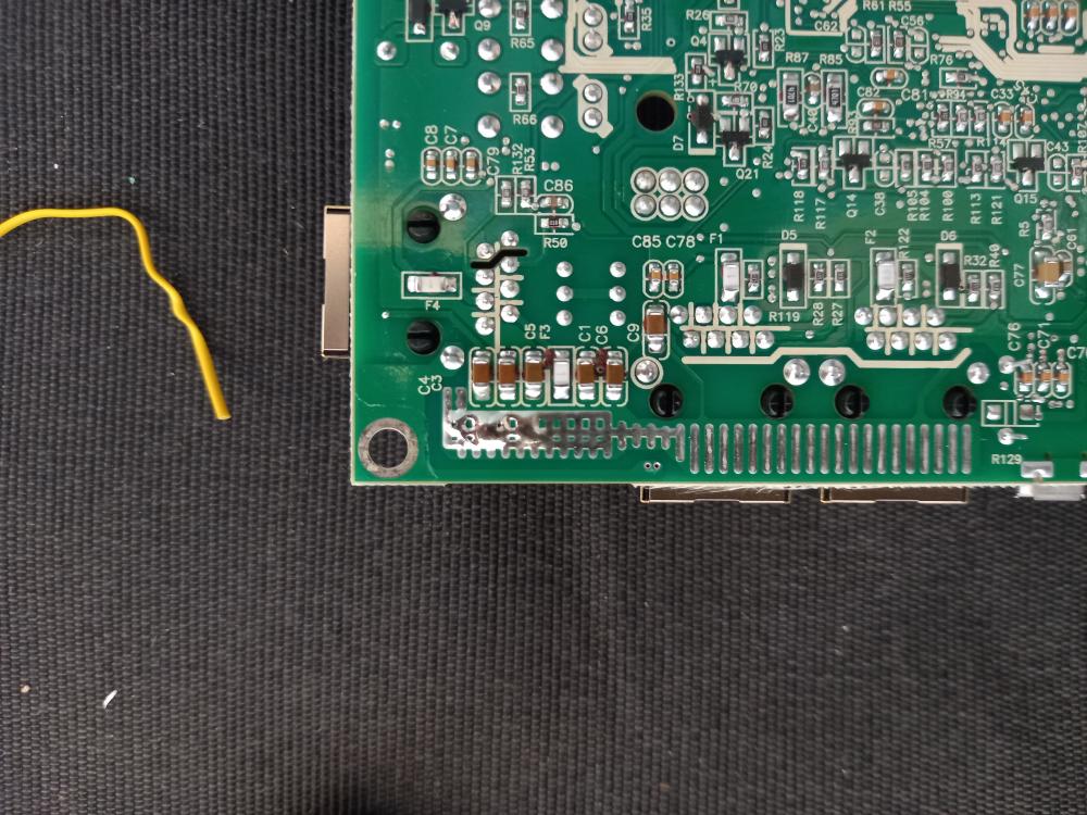

    Parece como si la soldadura estuviera mal o hinchada. No sé si se consigue ver.

    Has probado a conectar el watchpower a ver si por lo menos el puerto usb y/o el serie van?? Si hubiera algun problema en los puertos podrias reclamar a la tienda que no va el programa de monitorizacion que lleva el equipo y te tendrian que cambiar por lo menos el display. El watchpower vendria en el cd q llevaria la caja original con el inversor.
    A qué debe ser, esto tiene pinta d calenton y fusibles quemados... Y display suelto deben vender?
    No hay emparejamiento intrinseco entre inversor y display. Un display de otro inversor igual funcionaria sin problemas siempre que los firmwares entre display e inversor fueran compatibles.
    Yo les iria con el motivo de que ese display no funciona bien. Por eso te digo que pruebes el watchpower. Si entras con ese programa y todo marca correctamente no hay nada que hacer. Pero si no va, ahi tienes el motivo.
    No se aprecia bien eso del calenton. Puedes sacar fotos mucha mas de cerca... lo que te de el tfno de cerca... a ver.
    De todas formas, ellos pueden ver si el display funciona bien o no. Otra cosa es que sepan hacerlo que vistas las explicaciones del "experto en solar" me da que no.
  21. #46
    SantiER está desconectado Forero
    may 2022
    68
    Predeterminado Re: Fallo conexión VMIII y PYLONTECH US3000C
    Aquí te mando de más cerca y te he marcado los fusibles quemados
  22. #47
    Avatar de Tejota
    ago 2015
    Inmortal Ciudad de Zaragoza
    3.411
    Cita Iniciado por SantiER Ver mensaje
Nombre: display.jpg
Visitas: 123
Tamaño: 108,9 KB
    Seguro que estan quemados??? Has mirado continuidad a ver si estan cortados??
    A ver, te explico y esto ya es SAT propio que no encontraras en ningun sitio publico.
    Ese RJ45 es el que une el display al inversor a traves de una tarjeta de comunicaciones interna que la habras visto en la tapa principal.
    Esos fusibles estan en serie con los pines 2 y 3 de ese RJ45. Por esos pines recibe alimentacion el display desde el inversor a traves de esa tarjeta de comunicaciones.
    Esa tarjeta de comunicaciones que a su vez es una fuente de alimentacion aisla via trafo las tensiones procedentes del inversor para evitar accidentes. Tambien es de comunicaciones porque los RXD y TXD tambien son aislados via optoacopladores.
    Si esos fusibles estuvieran fundidos el display no se encenderia. Que haya dos fusibles es porque por el pin 2 va +12V y por el pin3 -12V, la tierra entra por 1 y 4. Los pines 7 y 8 que son los que estan con una hendidura en placa corresponden al interruptor on/off que no es que encienda el inversor, simplemente cierra una conmutacion en placa base para activar el ACOUTPUT del inversor. Que se encienda o no se encienda el display es instrascendente, el display recibe alimentacion en cuanto conectas las baterias, hay red o hay campo solar. Idem para las placas de control y comunicacion interna del inversor: en cuanto haya una fuente de energia se van a activar, este como este el display o el boton on/off.
    Los pines 5 y 6 de ese rj45 son txd y rxd respectivamente.
    Los RJ45 correspondientes al puerto serie para conectar un ordenador y el RJ45 para el BMS tambien llevan fusible pq por ahi pueden dar servicio de +12V. Los pines del RJ45 del puerto serie y del bms llevan un pinout diferente al descrito anteriormente.
    Prueba el watchpower a ver si va por el RJ45 marcado como ordenador. La velocidad deberia de ser de 2400bd 8N1. Si no tienes un ordenador con puerto serie nativo tendras que usar un conversor USB-SERIE de los que te dije antes o bien usar un cable preparado ya a tal efecto para unir con el cable db9-rj45 que te vendria con el inversor.
