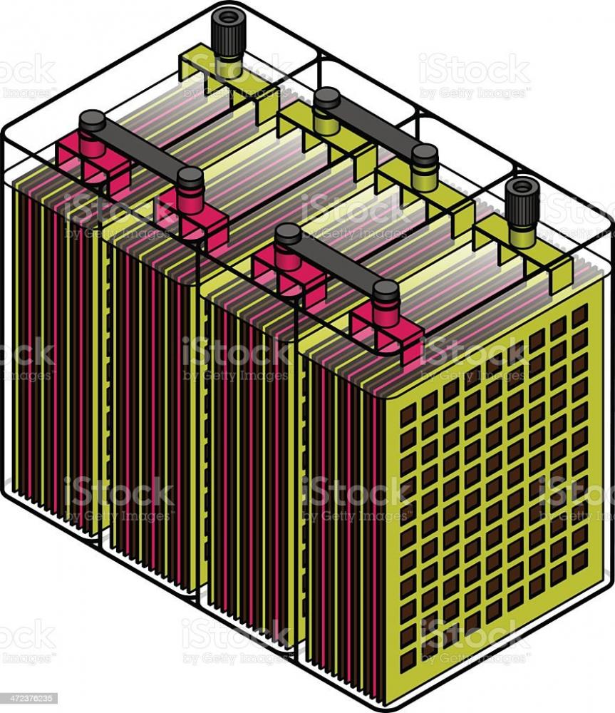

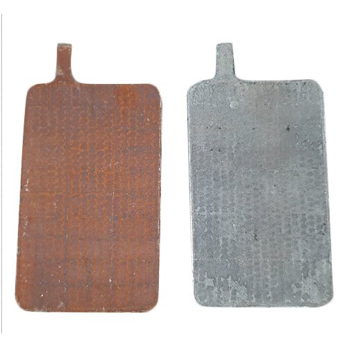

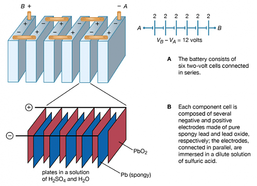

    Eso de que las baterias jamas llevan celdas en paralelo no es del todo cierto. No se si sabes como estan construidas las celdas de las baterias pero no es solo una celda, no son dos placas o electrodos gordos. Las celdas estan hechas de multiples celdas en paralelo aunque sea en el mismo electrolito sino las celdas serian de unos pocos centimetros i muy grandes.
    Asi son las placas de una batería
    Nombre:  prime-lead-acid-battery-plates-500x500.jpg
Visitas: 1583
Tamaño: 37,2 KB
    Asi son las baterias por dentro
    Duda paneles solares para autocaravana y mantener nevera funcionando-capture.png
    O asi
    Duda paneles solares para autocaravana y mantener nevera funcionando-istockphoto-472376235-1024x1024.jpg
Visitas: 1583
Tamaño: 37,2 KB
Nombre: Capture.PNG
Visitas: 53
Tamaño: 161,8 KB
    O asi
Nombre: istockphoto-472376235-1024x1024.jpg
Visitas: 76
Tamaño: 169,8 KB

    A ver, las placas son acumuladores y se comportan como se comportan los condensadores, exactamente igual.
    Si pones 2 condensadores en serie no suman faradios, la dividen pero comparten cargas e intensidades.
    Con las placas de las baterias sucede lo mismo, suman voltajes porque comparten carga e intensidades, no estan en paralelo, estan en disposicion para acumular carga y no se tocan entre si.
    Luego, la diferencia de carga por muy pequeña que sea, va aumentando de forma exponencial dia a dia, la unica forma de igualar 2 baterias en paralelo, es que no se le diese uso hasta que se hayan igualado y se necesitan dias para ese proceso.
    Dejandolas en reposo unas horas es como no hacerles nada porque no da tiempo a que se igualen, al dia siguiente habra mas diferencia de carga y al siguiente mas todavia, eso sumando dias y minimas diferencias, al cabo de un solo año tienes diferencia de carga suficiente entre baterias para que la mas cargada sufra por haber superado el 100% mientras la menos cargada llega al 100%.
    No es por animo de llevar la contraria pero por mucho que quieras justificar que se pueden poner en paralelo, paralelizar las baterias es acortarles la vida y no es algo que me este inventando, es algo que fisicamente es demostrable, por culpa de la diferencia de carga entre baterias que va aumentando de forma exponencial.
    Si esa diferencia de carga fuese la misma siempre, la mas cargada podria resistir una sobrecarga minima y apenas se notaria, pero no es asi, la diferencia de carga tras recarga y descarga diaria aumenta de forma exponencial.
    Que yo diga que es una gilipollua la accion de hacerlo y no que es de gilis, asumiendo que quien lo hace es un gili, pues eso no fue lo que dije, pero si te ofendes porque las tienes en paralelo, lo siento, te pido disculpas si lo interpretaste asi.
    Me refiero a la accion de hacerlo, no a la persona que lo hace que es un gilipollas, hay una notable diferencia.
    Y poner como ejemplo los talgo, un tren que necesita una cantidad de energia bestial solo para empezar a moverse, solo faltaria que sus acumuladores si es que los tienen, no estuviesen en paralelo y deben tener placas, si es que las tienen que ni un tanque las traspasaria.
    Que para algo estan las lineas de voltaje que les proporcionan energia de linea aerea a via.
