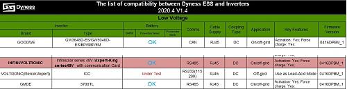

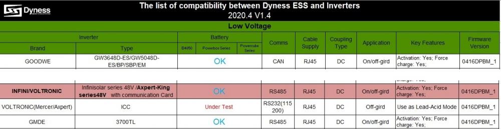

    En cuanto a Dyness, en su lista aparece como compatible el modelo King de Voltronic:
    Sin embargo, para los otros modelos de Voltronic, te pide que la configures como batería ácido-plomo.

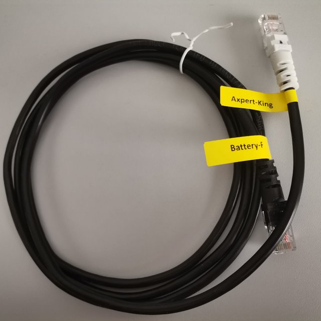

    Volviendo al tema de compatibilidad con el modelo King. La batería incluye un cable de comunicaciones exclusivo para este inversor:
    Configuración Axpert King 5kW y DYNESS BX51100-whats-app-image-2022-05-01-10-46-35-am.jpg
    Para el lado del inversor, la comunicación se realiza en los pines (de izq a dcha) 3 y 5 (blanco-naranja, naranja). Yo presupongo que deben de ser comunicación RS485. Al puerto de batería, y en esta, al puerto CAN IN.

    Olvidate de voltajes y preconfigs. Eso no importa ahora.
    Importa que te diga que tipo de bateria se configura en el parametro 5: AGM, FLD, USE, PYL, WEC, SOL ??? Si el King es mas moderno puede que lleve dos tipos de baterias mas llamadas LIB y LIC en el parametro 5.
    AGM, FLD y USE descartadas ya que no son para litio compatible.
    Es necesario ver si en tu King puedes seleccionar las que he puesto en parametro 5. Con toda seguridad PYL, WEC y SOL las tendras. LIB y LIC no estoy tan seguro ya que el KING deberia de llevar el ultimo firmware disponible. Puede que haya incluso LID o mas. Las LIB y LIC estaban en firmwares de fabricados en mitad de 2021.
    Si necesita un LIB, LIC o similares y tu KING no lo tiene en parametro 5 entonces no podra haber compatibilidad y habra que usar el USE con valores puestos manualmente en 26, 27 y 29.

    eisenerz dijo...
    "Para el lado del inversor, la comunicación se realiza en los pines (de izq a dcha) 3 y 5 (blanco-naranja, naranja). Yo presupongo que deben de ser comunicación RS485. Al puerto de batería, y en esta, al puerto CAN IN."
    Pero no me quedo muy claro en que pines se pondrían en la batería.
    No se si me contestaran pero nada mas que por todo lo que escribieron todos anteriormente GRACIAS a TODOS.
