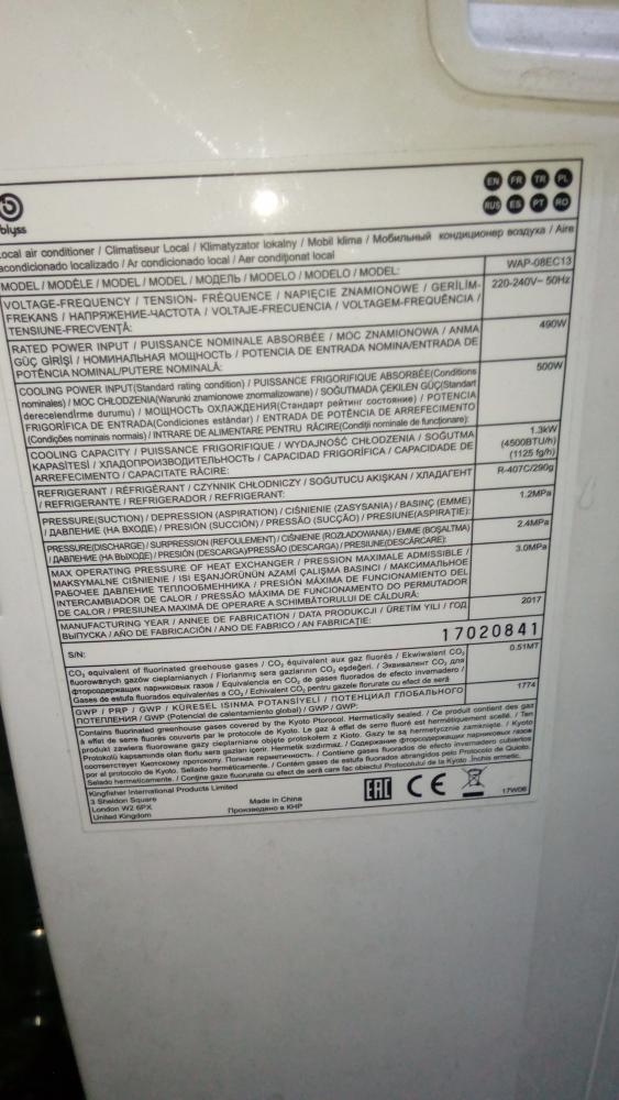

    lo muevo con con varios inversores, porque tengo 2 furgos, las dos con AA
    en la furgo de trabajo he llevado mucho tiempo un spannungsvadler o algo asi de 1500W o un victron 2000VA que son 1600W, pero se me quedan pequeños porque además del aire llevo una fuente de soldadura de 700W, 100W de led, cargadores de ordenador, y varias maquinas, entonces le he metido uno chino de 2500W que no recuerdo la marca, en esta llevo una bateria de 100Ah lifepo4 que cargo desde el alternador
    en la furgo de ocio llevo los inversores que llevaba en la de trabajo o sea el victron y el spannungsvadler y también llevo el mismo AA, además de la nevera y alumbrado, curiosamente el AA lo mueve mejor el spannugsvadler de 1500W, porque el victron se para por temperatura alta, estamos hablando que puede haber 45º C en la furgo

    Gracias por tus datos, los detalles que das añaden mas luz a la discusión.
    Yo en la furgo de ocio no llevo aire (estático), porque hago como los reyes, voy al norte en verano y al sur en invierno.
    En casa trabajo en aislada el 99% de los días y tengo 6 máquinas de aire usadas tanto en frio como en calor y todos los demás electrodomésticos eléctricos, pero no con un híbrido de 12v y 1000w. Al ver lo de los 12v me explotó la cabeza...
