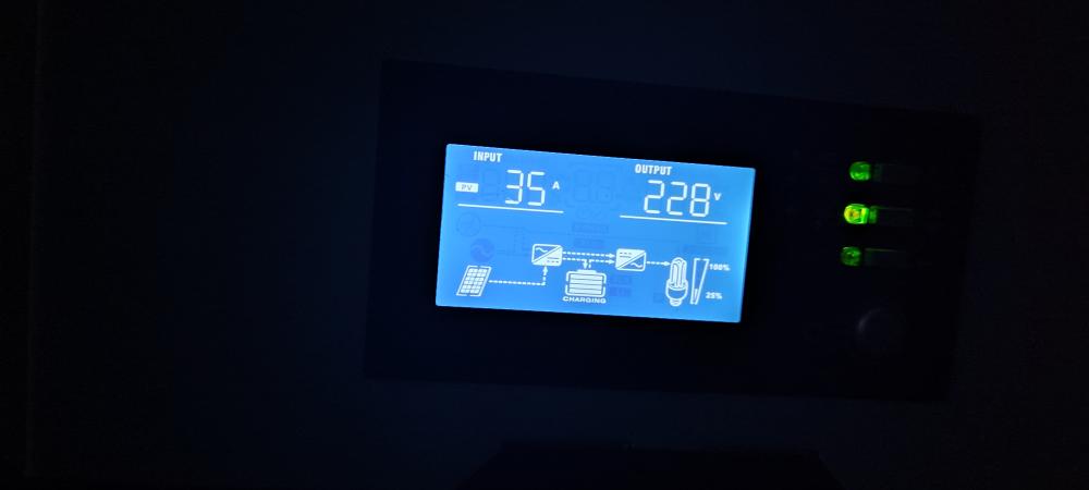

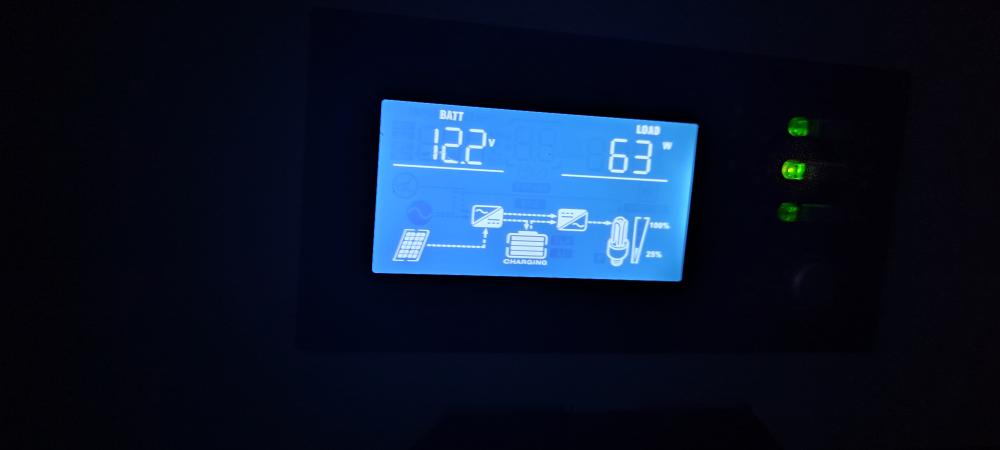

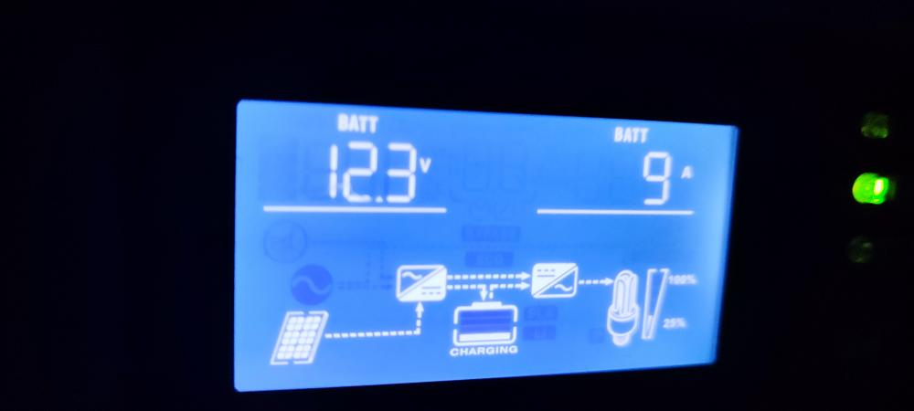

    Saludos nuevamente amigxs. Mi hibrido es un aspert 1000w de 12v... no tiene configuracion para bateria de gel pero me aconsejaron dejarla como AGM... Pero creo que no la estoy usando bien. La bateria es de 250ah 12v de gel del establecimiento verde... y de noche tira de ella una nevera y un congelador nuevos ( son modelos de este año motor inverter a+++).. la configuracion del Hibrido me carga la bateria a 13,5... y estos son los varores que tome a las 7:40 de la mañana.
    Consejo para aprovechar la bateria y configurarla bien.-1.jpg Consejo para aprovechar la bateria y configurarla bien.-2.jpg Consejo para aprovechar la bateria y configurarla bien.-3.jpg Consejo para aprovechar la bateria y configurarla bien.-4.jpg Consejo para aprovechar la bateria y configurarla bien.-5.jpg Consejo para aprovechar la bateria y configurarla bien.-6.jpg Consejo para aprovechar la bateria y configurarla bien.-7.jpg Consejo para aprovechar la bateria y configurarla bien.-8.jpg Consejo para aprovechar la bateria y configurarla bien.-9.jpg Consejo para aprovechar la bateria y configurarla bien.-10.jpg
    deberia subir el voltaje de carga a esos 14,8 o es mejor dejarlo en los 13,5 de ahora?.. y como hago para que la bateria no entregue mas energia cuando llegue por ejemplo 12,5 o 12,6? Desde ya muchas gracias por la ayuda.

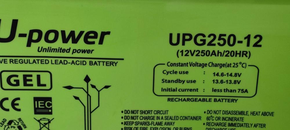

    Y sobre el voltaje maximo de carga, deberias mirarlo en las especificaciones de la bateria cuales son los voltajes adecuados que le puedes meter a cada etapa.
    Yo tengo tambien de gel, y cada una de distinto fabricante me marca un voltaje maximo distinto de carga, lo cual me sorprende porque en una de ellas me marca 15v nada menos y sin embargo en otras, 14,6v (+-0.2v)

    Pon USER y lo configuras manualmente asi:
    Max charging 14.8v
    Boost a 14.6v-14.8v
    Equalization 13.6v-13.8v tiempo de equalizacion 0 minutos, importante que esa asi para que ignore esta etapa o al final rompe la bateria de AGM o Gel porque no se les puede hacer ecualizacion a ese tipo de baterias.
    Floating a 13.6v -13.8v
    Boost Reconnect Charging Voltage a 13.2V
    Low Voltage Reconnect Voltage a 13.0V (este voltaje ha de ser inferior al de floating pero superior al de disconnect)
    Under Voltage Warning Reconnect Voltage a 12.8V
    Under Voltage Warning Voltage a 12.7v (este voltaje siempre 0.1v mas que low voltaje disconnect)
    Low Voltage Disconnect Voltage a 12.6V (este es el voltaje que deseabas poner para desconectar y debe ser bastante inferior a low voltage reconnect, si ves que se desconecta y se reconecta al poco ve bajandolo a 12,4v 12,2v etc hasta que desconecte y reconecte cuando este casi cargada)
    Discharging Limit Voltage a 11.2v
    Equalize Duration 0 min (Para Gel y AGM jamas pongas mas de 0 min y pon el mismo voltaje que pusiste en floating)
    Boost Duration 120 min
    Y si en USER no hay alguna de esas configs que te acabo de poner, la ignoras, no te ralles si no la tienes que no pasa nada, excepto ecualizacion, si en USER no puedes configurar ecualizacion a 0 min, no pongas USER.
    Y otro dato que se me quedaba en el tintero, tu bateria acepta maximo 75A de carga inicial, asi que limita la corriente de carga para que no supere nunca los 75 Amperios.
    Max charging current limit 75A

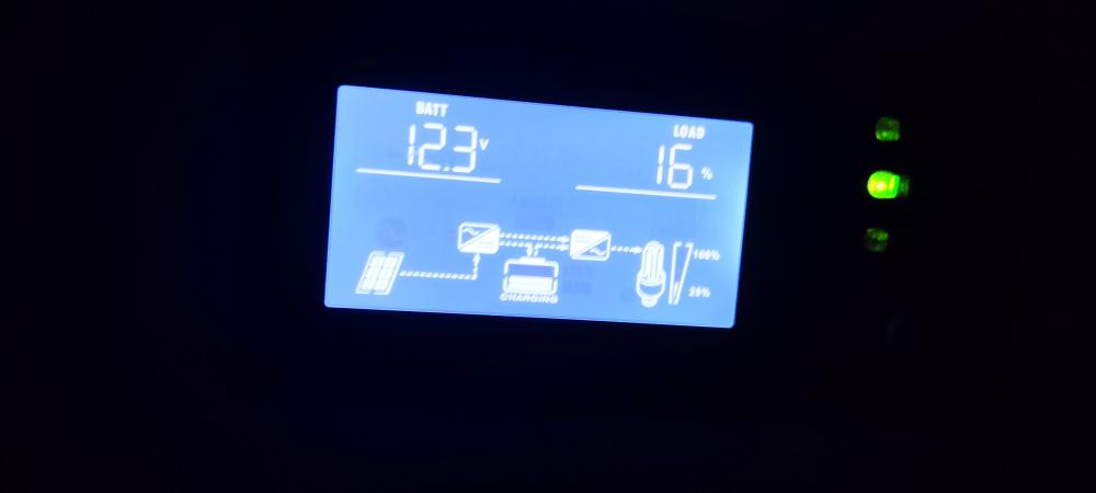

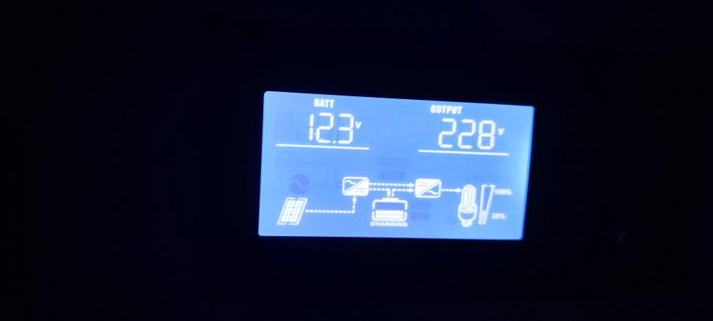

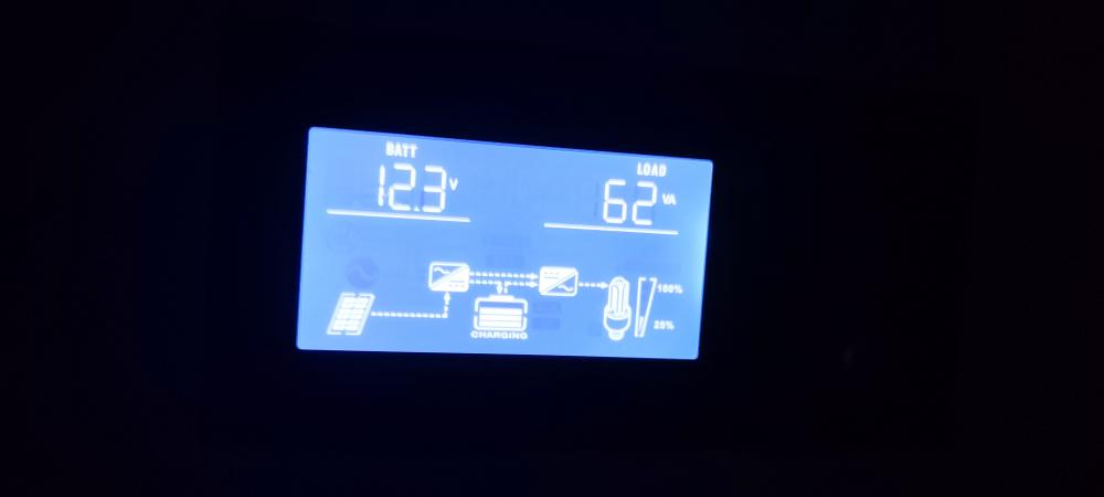

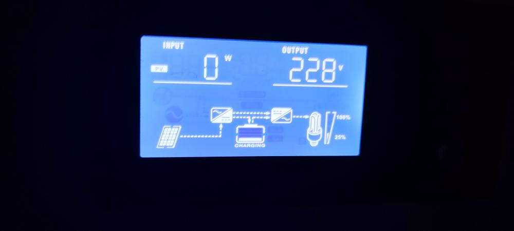

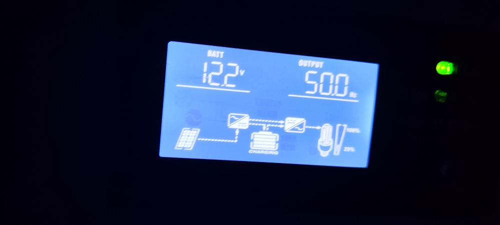

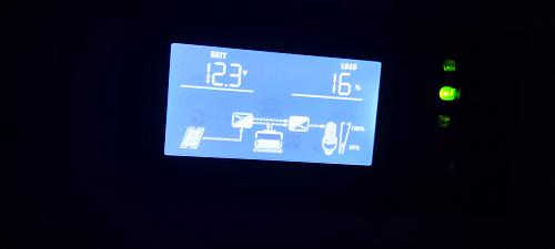

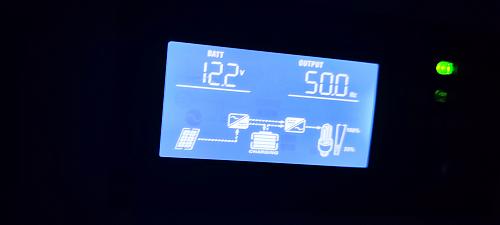

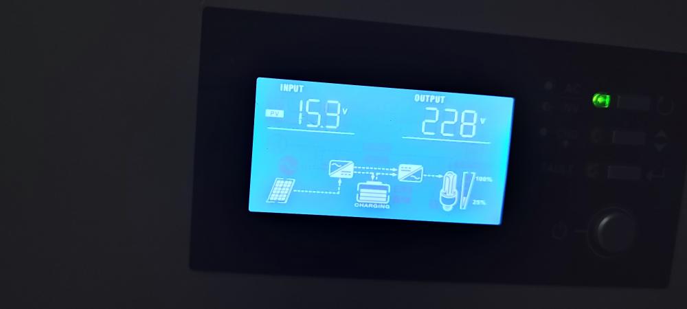

    Muchas gracias a mikeekim y a luistrix por sus respuestas. Hablo que hice hasta ahora y luego contesto. Como no encontre nada para volver a valores de fabrica el hibrido decidi desconectar paneles primero y luego desconecte bateria 5min y volvi a conectar bateria y luego paneles. Resultado... me quede donde mismo estaba no vuelve a valores de fabrica. Asi que con el manual en mano y los consejos de Mikeekim pude cambiar a user... eso si que me fue facil... el resto como no salian los conceptos y si aparecen es para otros campos.. pues no se si la lie mas. Eso si llego a cargar hasta 14 y ahora esta estable en 13,7v.... pero lejos de los 14,6v o 14,8v para que cuando baje de noche no llegue a lo que considero peligrosos 12,4,,, Ahhhh y no me permite quitar el ecualizador lo maximo que pude hacer es que ecualizara a 5min de los 60 min que tiene por defecto. Paso fotos de mi manual ( no me vino en castellano) Archivo adjunto 27106 Archivo adjunto 27107 Archivo adjunto 27108 Archivo adjunto 27109
    Luisetrix no creas que quiero dar informacion a cuentagotas y menos ocultar informacion ya que al no saber del tema nada toda ayuda es poca. No abro hilos sin ton ni son, abri 4 hilos... 1 sobre paneles ( en los cuales puse hasta mm de cables y foto de la bateria donde sale el u power) otro antes de poner en funcionamiento todo... otro sobre ventilacion... y este que es el que mas me preocupa ahora que es el de la bateria. No quiero mezclar todo en un mismo hilo y si en algun momento lo hago no es intencion hacerlo.
    Puse mis mensajes en esta parte del foro porque no quiero tocar la red para las neveras y no por ocultar informacion. Si puse 12v es por que era lo unico que podia poner con ese hibrido. Me explico mejor.. le dije al muchacho, quiero poner nevera y congelador en solar y estoy frito de dinero y no quiero sablazos en la factura o quitarme lo maximo de ella ... me dice.. consumo de ambos aparatos? tenia fotos de la placa que tiene cada uno... y se lo mostre,, saco el movil con la calculadora y empezo a sacar cuentas. Me dejo clarisimo que iba al limite con bateria.. pero que aguantaba 1 noche sin problemas ESO SI,,, 1 dia nublado y se fastidia el invento por que no hay carga para 2 dias malos. Y lo de la eleccion de ese modelo en concreto de bateria fue por que esa persona misma me recomendo esa. Me dijo que las de gel van bien con solar y que era mucho mejor que las agm y otras que tenia grandes pero por lo que me dijo era para tiradas fuertes pero en poco tiempo. No pienses que fue por decicion propia por que reitero no se del tema. Y te añado que nunca pense que se me pondria tantas cosas en contra y que me viene grande esta aventura... tambien. Y lo de la porra... uffff ojala te equivoques por que me parte por la mitad, esa bateria me costo 309 euros. Es por eso mi interes de querer configurarla lo mejor posible... que vienen dias malos ( que no son muchos en canarias) pues los paso a red,, que hace solito.. a solar, eso es lo que quiero. Un saludo y nuevamente gracias por la ayuda que me prestan
    Perdon pero las fotos que puse ni se pueden leer.. por eso las pongo mejor.
    Archivo adjunto 27111 Archivo adjunto 27112 Archivo adjunto 27113 Archivo adjunto 27114 Archivo adjunto 27115 Archivo adjunto 27116 Archivo adjunto 27117 Archivo adjunto 27118

    En esa bateria, impreso en la misma tienes los voltajes recomendados por el fabricante. Usa los voltajes que te pone y pon un sensor de temperatura y sino tiene el regulador; pon en Verano el voltaje mas bajo recomendado por el fabricante y en Invierno el mas alto.
    De las baterias de gel que hay en el mercado has ido a elegir la que menos ciclos tiene; parece una AGM, ya solo los voltajes de carga asustan y se acercan mas a AGM que a GEL
    Selecciona USER y si no puedes deshabilitar ecualizacion dejala a los mismos voltajes que aborcion y asi no la hara nunca

    La única forma de saber el SOC de una batería es "contar" los amperios que entran y los que salen. Para eso hace falta un monitor. Si fuera de plomo abierto también se podría saber con un densimetro. Pero con gel y agm no hay caso.
    De las indicaciones que da la pantalla sólo te puedes fiar del voltaje siempre que con un tester hayas comprobado que el híbrido lo marca bien.
    Lo que está claro es que una instalación que se queda sin batería a media noche una de dos, o está mal diseñada, o se le está pidiendo más de lo que puede dar.
    Yo apostaría a que esa instalación tira de batería incluso con sol en algunos momentos.
    Creo que ya lo dije, una instalación como esa es para unas bombillas, una tele y una neverita en verano como mucho. O para juguetear con la energía solar y aprender como funciona.
    Podéis hacer todos los cálculos que queráis, pero todo lo que pase de 1kwh diario de consumo a esa instalación la va a matar en 4 días (bueno, a la instalación no, pero a la batería fijo)
    Si no te quieres pasar, o no puedes, a 24 ó 48 voltios, deja esa instalación para unas bombillas y te sirve para aprender.
    Pero no pienses que una instalación así te va a dar el servicio de una casa porque te vas a estampar una y otra vez y acabarás pensando que la solar no sirve por no hacer bien las cosas.

    Si le aplicamos un 20% al hibrido de su potencia, son 200w a la hora y solo el inversor del hibrido se chuparia la bateria, conectandole una simple bombilla de 4w, no podria entrar en eco mode y se chuparia la bateria entera cada noche.
    No me cuadran esos numeros.
    Pero si le aplicamos un 20% de la carga que esta soportando ya cambian los numeros y se le podria meter, aplicando un 50% de descarga a c10 hasta 1080wh dia en dias sin sol y descargandola al 80% si fuese una de litio hasta 1728wh dia sin destrozarla en un año.
    Pero siendo Gel con lo que le mete le va a durar 1 año con suerte.
    Y esos numeros me cuadran mas, por eso digo que le tienen que faltar paneles.
