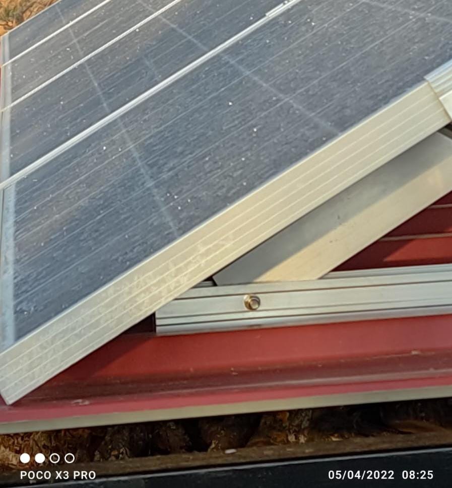

    Si te sirve de referencia con dos paneles de 400V en serie el Martes en la instalacion en la que he estado a las 10 de la mañana al regulador con hielo en los paneles todavia no le entraban mas de 96V (sistema iberico)
    Una pena, se ha helado mucha fruta de hueso. Espero que suba la temperatura.

    Me lo dejo en el tintero: Ese panel (no quiero decir marcas pero va como un tiro) de 400W tiene un VOC de 49,80V y un VMPP de 41,7V
    A 10 bajo cero con Sol, hielo en las placas y sin casi amperaje de 96V no pasa. Te paso la foto del panel, esos granos como de sal ... son hielo. Paneles completamente congelados al Sol a las 8:30, mas de 96V no vi nunca
