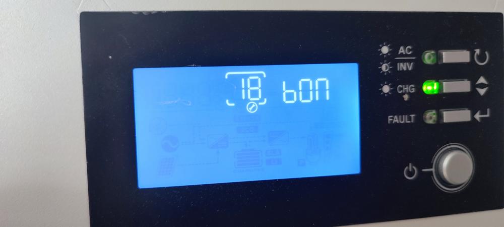

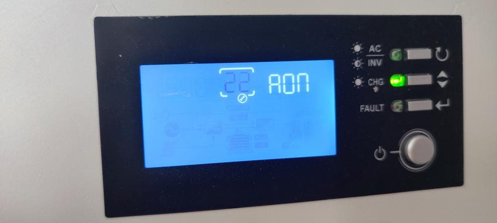

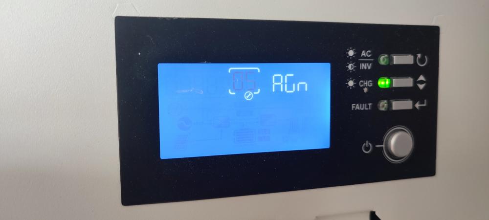

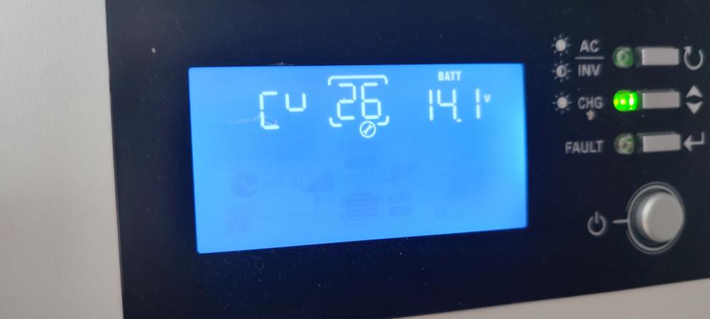

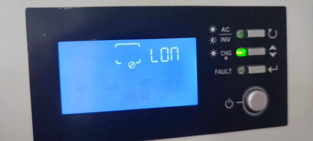

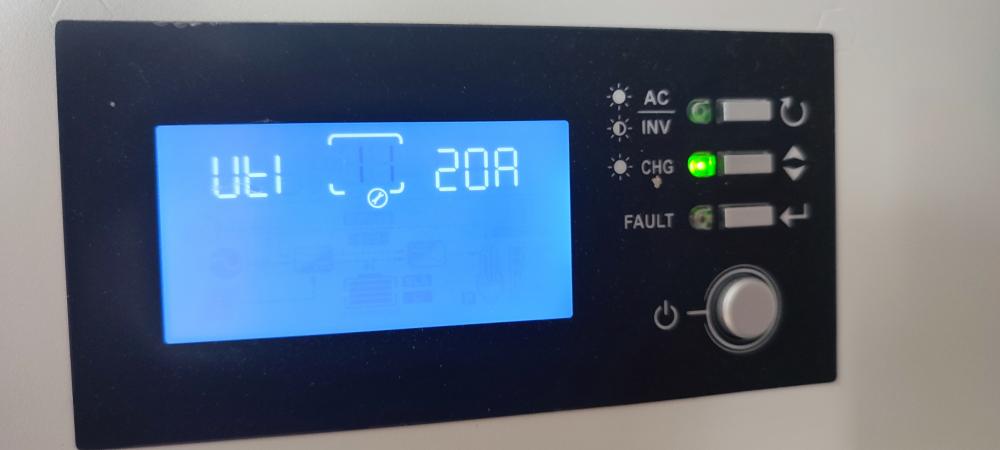

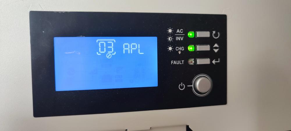

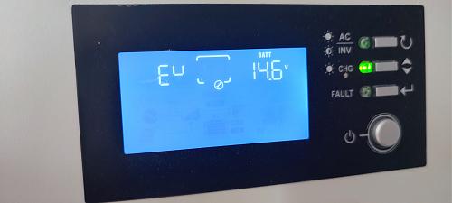

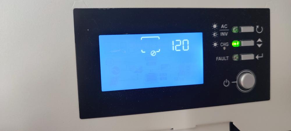

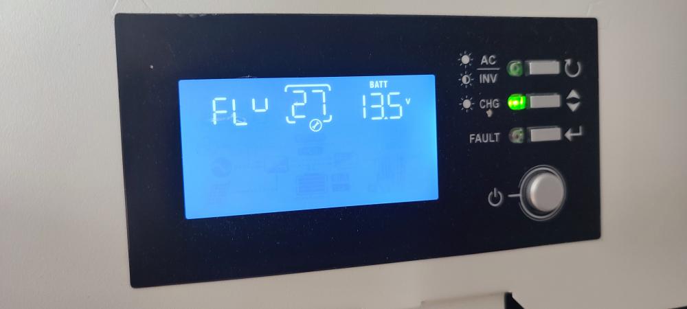

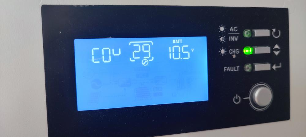

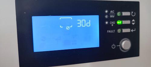

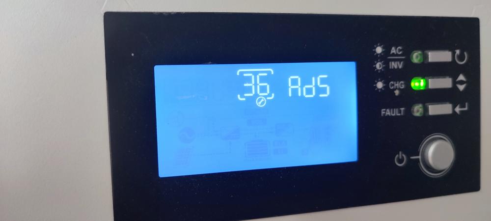

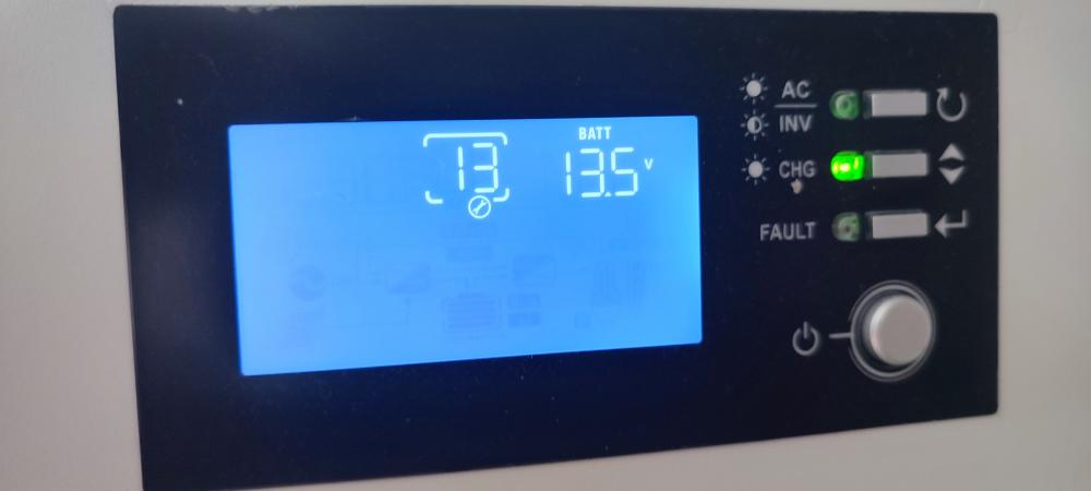

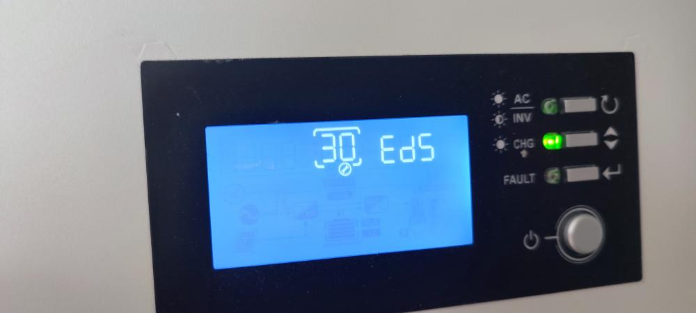

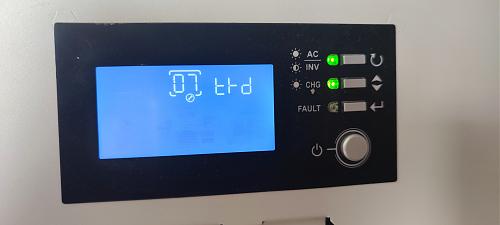

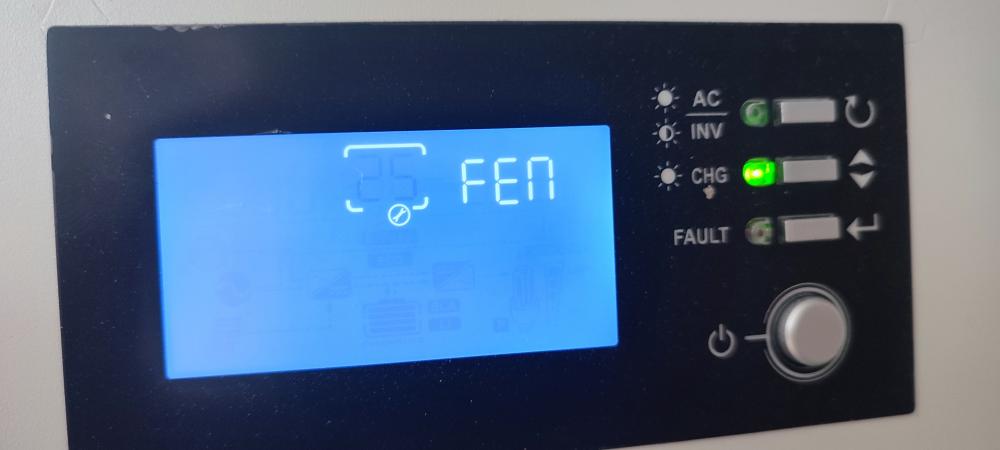

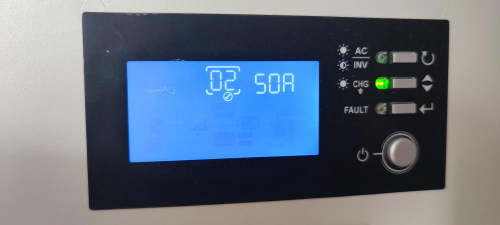

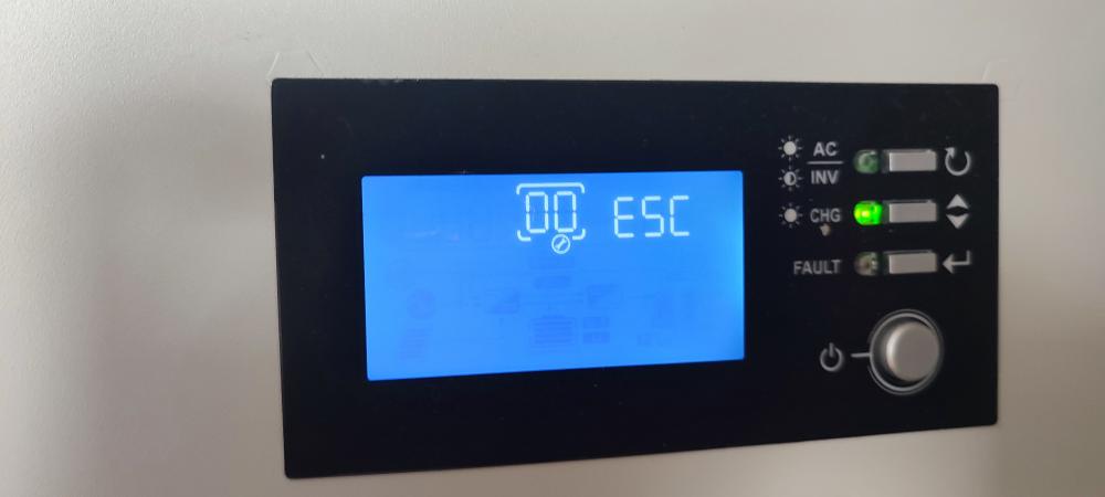

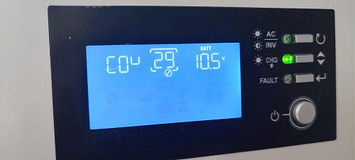

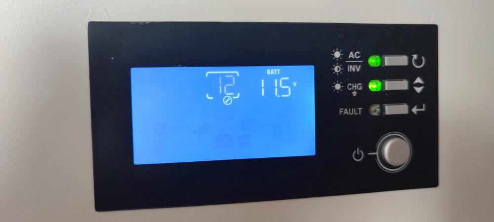

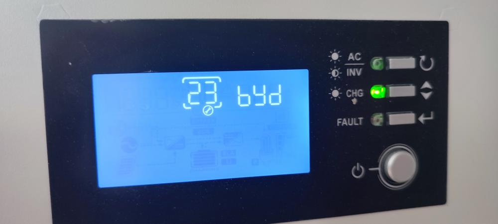

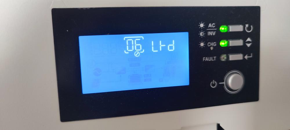

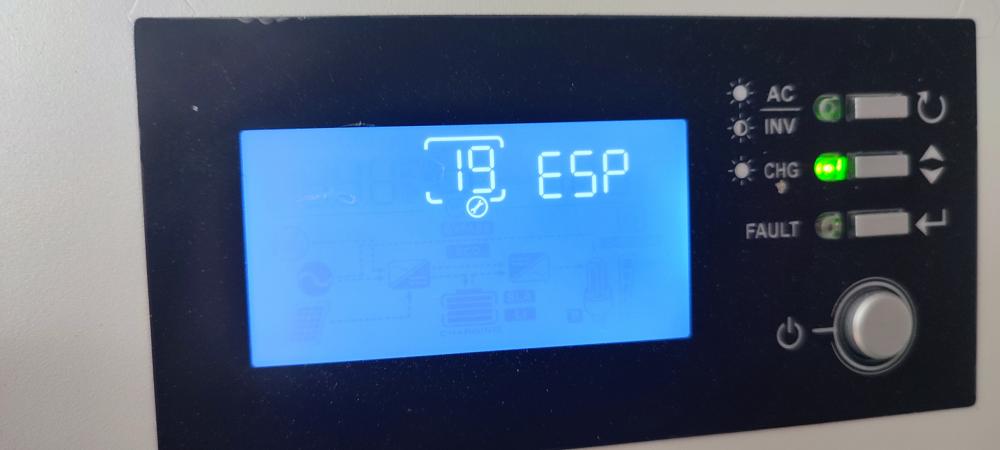

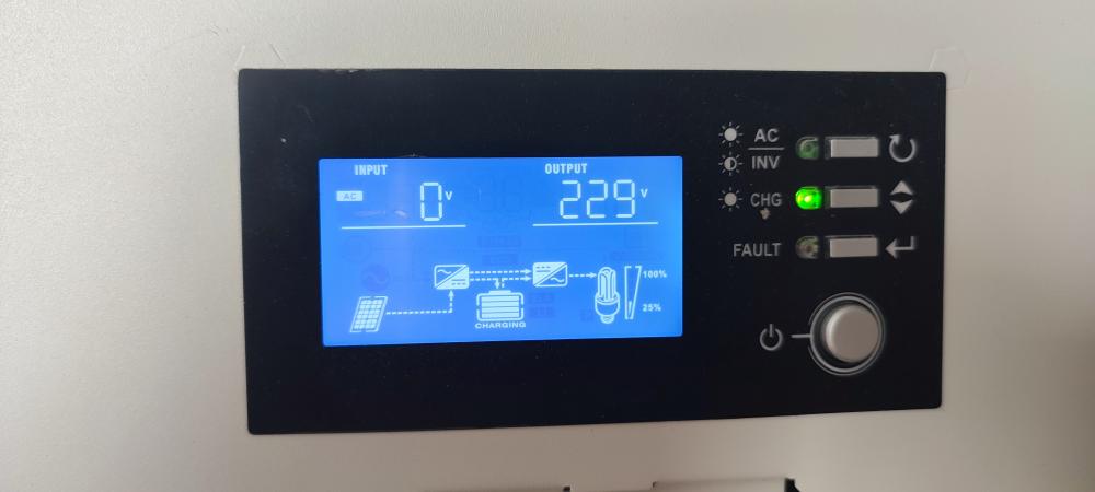

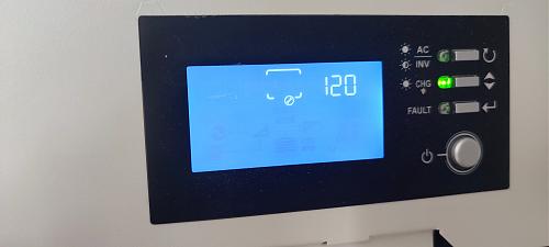

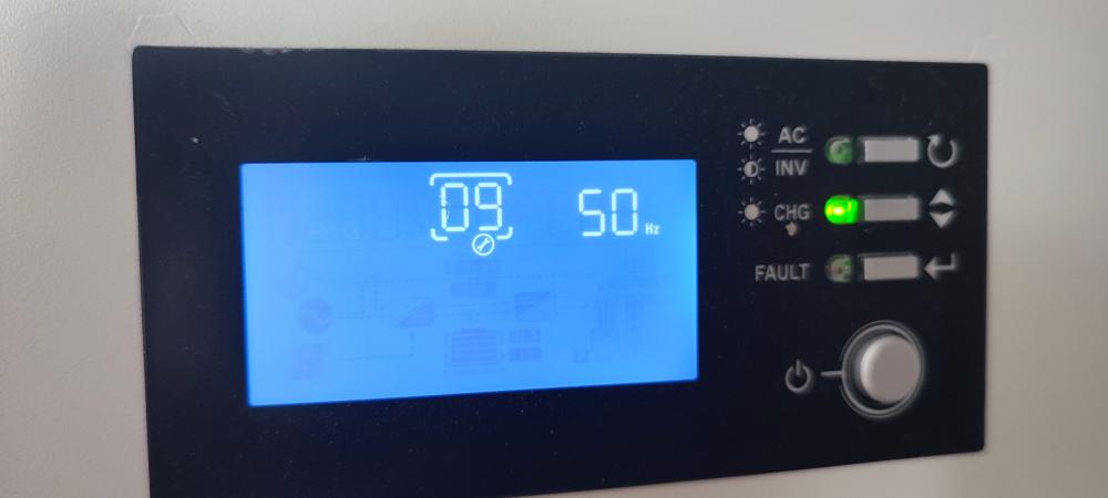

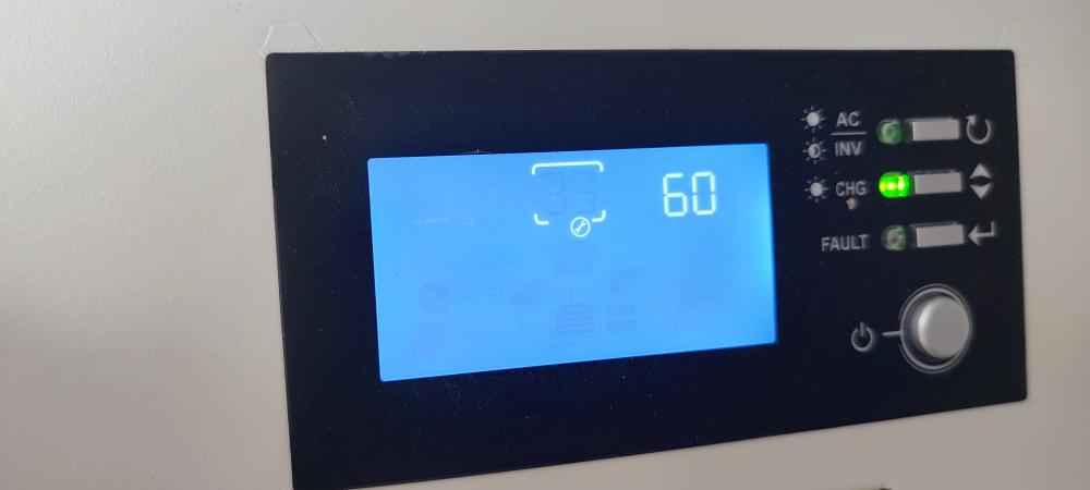

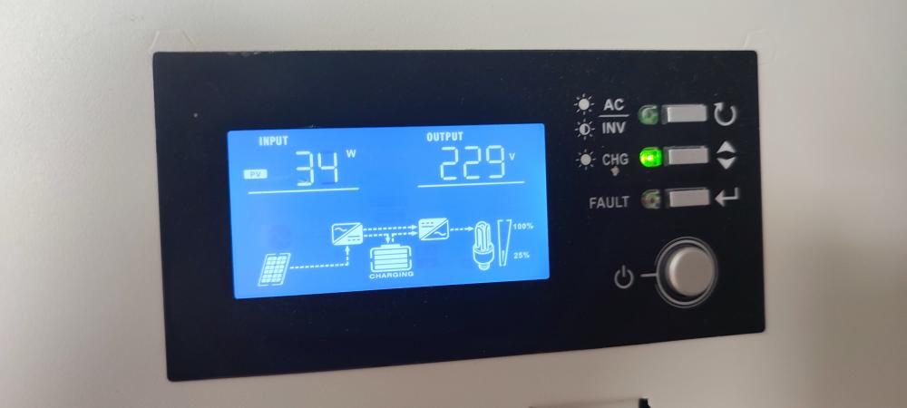

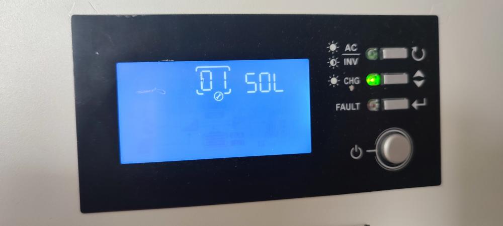

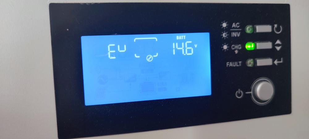

    Predeterminado Estan bien estos parametros en hibrido de 1000w?
    Saludos acabo de montar todo y estos son los parametros que me marcan... tengo inversor hibrido de 1000w.. y bateria de gel de 12v 250ah...
    No encontre donde cambiar a gel la bateria. quiero que por el dia lo que tenga conectado funcione por paneles y lo que sobre vaya a cargar la bateria y de noche pues tire de bateria hasta el dia siguiente que vuelva a cargar. Estan bien estos parametros en hibrido de 1000w?-1.jpg Estan bien estos parametros en hibrido de 1000w?-2.jpgPulsa en la imagen para verla en tamaño completo

    Puedes dejarlo asi, Gel y Agm son muy parecidas y en ningun momento estas sobrepasando los valores que te indica la etiqueta de la bateria, 13.6-13.8v Stamby use y 14.6-14.8v Cyle Use.
    hace ecualizacion cada 30 dias pero es a una tension de 14.6v (inferior a los 14.8 que permite segun pegatina) dejalo asi y veremos como se comporta con los consumos antes de modificar esos paramaetros de carga.
    en el parametro [18] tienes activada la alarma, piensa si te conviene que este pitando caso de suceder cuando tu no estes.
    Conecta placas sin miedo y tienes este fin de semana para ver valores y como se comporta con el frigorifico

    Perdon por no haber entrado antes a agradecer la ayuda solflitos. hoy paso algo que no esperaba... a las 7:32 de la mañana escucho un bip bip en el inversor... fui a ver que le pasaba y es que se puso a cargarse el solo... fui a la ventana y estaba saliendo el sol. Hoy aprovechando que hacia sol mi madre puso 3 lavadoras y me extraño el hecho que centrifugando a 1400rpm el consumo que salia en el inversor era de 240w maximo y de media 90w veces 130w..
    Asi que hoy me la he pasado cableando para mandar la electricidad hasta la nevera, espero terminar mañana.

    Si quieres que la bateria no sufra teneis que aprender a dosificar los consumos acorde con la cargaa de la bateria.
    no solo es que haya sol para conectar electrodomesticos con un consumo considerable (tres lavadoras seguidas y todavia sin frigorifico ...) lo primero es que la bateria recupere y a ser posible que cargue a tope, pues no es conveniente descargarla mas de un 30% de su capacidad estando cargada a tope, esto en tu bateria son unos: 12v x 250Ah x 30% = ~ 1000Wh

    solflitos es que hasta el dia de hoy nunca he usado la bateria. me explico la conecte todo y se paso como 2h cargando... y las 3 lavadoras fue con bateria cargada y funcionaron sin tomar energia de baterias.. por la noche no les puse carga por que aun no tenia el cableado en la casa. Hoy termine de cablear la casa y mañana si que pondre la nevera ya tirando de paneles y por la noche de bateria a ver si consigo hacerlo con esta bateria.
    >Me da que fijo tendre que reagustarla en los paremetros del inversor por que cuando miro voltajes veo que esta llena y me marca 13.5v... y en la bateria me pone algo de 14,x voltios.... osea que pienso podre subirla mas .... ojo no se si es posible... pero pienso que podre afinar mas esa bateria ya que esta con valores de AGM y es una gel.
