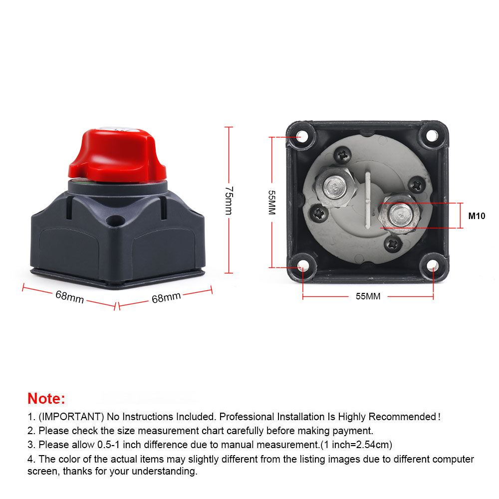

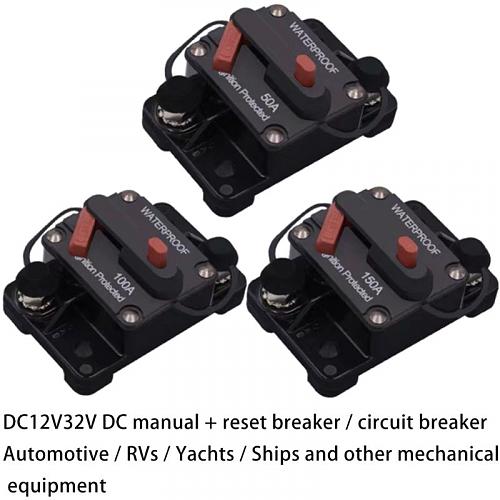

    haberlos los hay hasta de 200A pero tienes que ir a una tienda especializada de componentes electronicos, y si no lo tienen te lo piden, en electricidad general, igual ni los conocen.
    se me ocurre que puedes poner un cortacorriente de los usados en embarcaciones o un magnetotermico si es de menos amperaje.busco fotosfusible entre placas solares e inversor.-h34af9990a8764458b4799b9c719ecf6ak.jpgfusible entre placas solares e inversor.-hd389d69b9c0e4ce6a73c29c96acd6044i.jpg
    el primero es tipico cortacorriente de bateria para grandes secciones como las nuestras y amperaje
    la segunda se utiliza en embarcaciones y el caravanas entre otras, tambien es de gran amperaje y ademas actua de automatico si hay sobrecarga, es resistente a la humedad, yo tengo instalado este ultimo y de momento bien sin problemas.

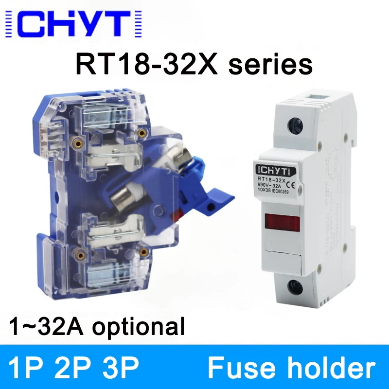

    Mejor estos portafusible como te han dicha hay muchos amperios puedes salir con el pelo rizado ,o aun peor con los pies por delante, no te arriesgues a meter ma mano donde haya mucha chicha, por eso se seccionan los bancos de baterias...
    te pongo foto para que te des cuenta que es mucho mas rapido y seguro de manipular y los cartuchos ceramicos muy faciles de encontrar.
    fusible entre placas solares e inversor.-juego-fusibles-cer-mica-soplado-r-pido-10x38mm-base-soporte-250v.jpg_q90.jpg_.jpg

    Ahh Dantesinferno el fusible y portafusible de 16A que compre es como el de tu foto.
