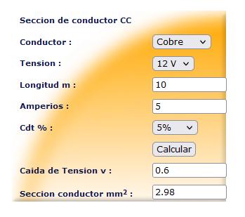

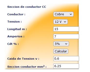

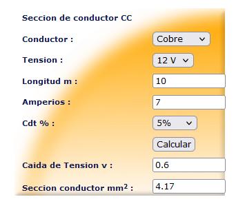

    No indicas el modelo exacto de placa, tiene varios modelo su Vmp esta entorno a los 18.8V y su Imp a los 8.2 -8.5A, con esa placa, con la orientacion e inclinacion optima, la intensidad de carga maxima que podras ver estara por debajo de los 7A, y en invierno podrias algunos dias llegar a cosechar unos 250Wh. te sobrara para lo que quieres conectar y para recargar la bateria.
    Conecta los consummos a la 'salida de consumo' con lo que el regulador protejera a la bateria por tension de bateria baja,
    Asegurate que seleccionas bien el tipo de bateria, y lo de la seccion del cableado regulador - placa 16mm2 lo veo muy excesivo, te adjunto unas capturas para diferentes intensidades y distancias entre regulador a placa: intensidad de 5A/10m 7A/10m 7A/15m yo creo que un cable de 6mm2 te va sobrado.
