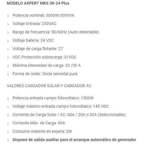

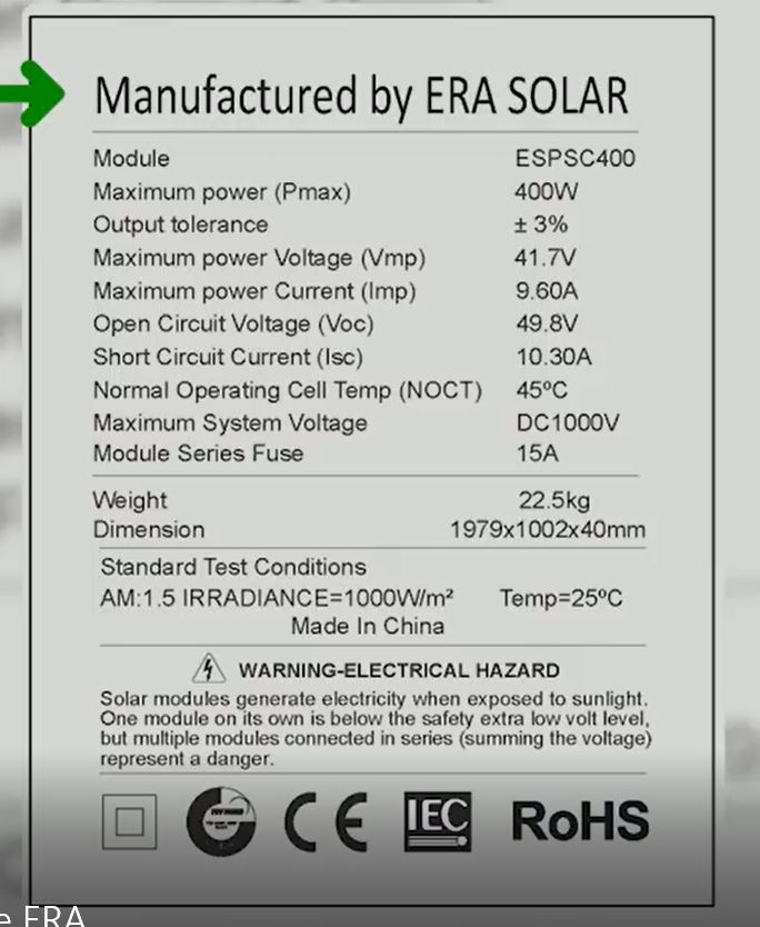

    Predeterminado Se podría ampliar algo más?
    Hola foreros, gracias por la ayuda que prestáis a los demás que estamos un poquito verde del tema. Quisiera saber qué puedo hacer para ampliar un poco más mi equipo, está compuesto por:
    6 Panel Solar 400W PERC Monocristalino 24V ERA.
    4 Batería 6V 480Ah.
    1 Inversor Cargador 3000W 24V MPPT 60A Voltronic.
    Agradecería vuestra ayuda, gracias.

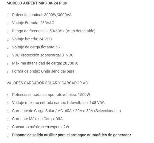

    Perdón son 4 Baterias de 6v, corrijo equivocación.
    Necesito aprovechar todo lo que el equipo pueda dar sin que lo averíe o lo queme.

    Esas 6 placas de 400W son 2400Wplacas ya superas demasiado los 1500W de entrada de campo solar que recomienda no superar el fabricante, pero si no te ha dado hasta ahora ningun problema ... podria seguir así, pero como como puedes entender mas placa no puedes poner.
    solo cabe la posibilidad de que el rendimiento del campo solar-regulador no sea la optima y que nos indiques que tipo de regulador tiene pues por los datos que nos subes parece ser PWM, para poder hacer los calculos del posible rendimiento es necesario conocer la tension de paneles a la entrada del hibrido y la intensidad maxima que en el momento de mayor irradiacion (a mediodia con el sol en todo lo alto) puede llegar a aportar ( o bien los Watios cosechados que puedas ver en el display del hibrido)
    tu bateria es de 480Wh (4 bloques de 6V) no indicas si en C 10, C 20, C 100, C 120, este dato es fundamental para conocer la intensidad maxima de carga que no deberia superarse, sube el dato de C ??? puede que en esta epoca no tengas cosecha para poder cargarla al 100%
    si tu actualampo solar no da lo suficiente para alcanzar esa intensidad maxima que podria admitir la bateria siempre podrias poner mas placas con su repectivo regulador.
    Solo añadir que ese hibrido la tension maxima de Ecualizacion es de 30.5V poca para una bateria acido-plomo por lo que posiblemente esas baterias no esten teniendo un mantenimiento adecuado.

    Hola Solfito , gracias por tus rápidas respuestas y perdón porque estoy muy verde en la materia, aunque el sistema lo monté yo , ya llevo un año funcionando con apoyo de un generador.
    -Baterias C-100.
    -tipo MPPT.
    -voltaje de entrada de Paneles al Inversor , cuando hay mucho sol 81v.

    No se pueden cargar baterias de plomo a mas del 20% de su capacidad (a C10).
    Estas baterias de 480Ah C100 son de 366Ah C10.
    Puedes cargarlas a 73A max.
    Con 2400w de placas, teoricamente cargaria a 1600w/24v =100A.
    En realidad, son 80% de eso, la gran mayoria del tiempo, es decir 80A.
    Pero el mppt limita a 60A.
    Se puede mejorar el rendimiento de una forma barata:
    1/ Dejar 4 placas al mmpt (1600w) y sacaria 53A
    2/ Colocar 2 placas (en paralelo) a un simple PWM, y sacaria unos 18Amp.
    No puedes poner un mppt en lugar de un pwm, porque superaria los Amp que admiten las baterias. (a menos de limitar la intensidad).
    La unica pega, es que tienes que hacer una nueva bajada de cable para este otro regulador.(entre las 2 placas y el regulador)
