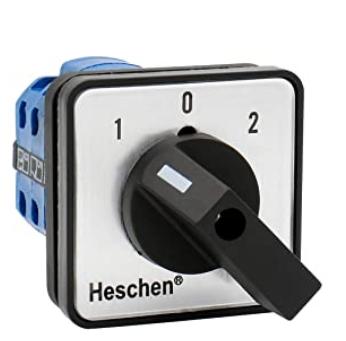

    Las carabanas suelen tener una toma de corriente desde la que con el cable apropiado se conecta a las tomas de 220Vca de los camping, endras que localizar ese cable en el cuadro electrico. Tienes que tener en cuenta que la carabana tiene que conectarse o bien a la toma del camping o bien al inversor pues si conectas simultaneamente el inversor y la toma de corriente del camping quemaras el inversor.

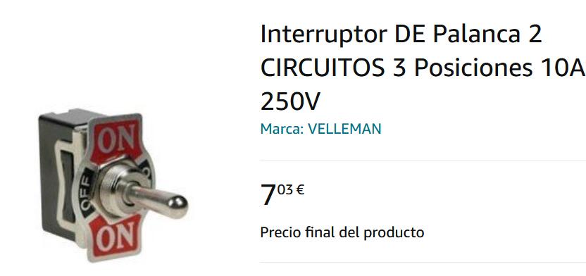

    Esto se soluciona instalando en el cuadro un conmutador de dos circuitos y tres posiciones (1-0-2) con el que seleccionar el consumo de la carabana bien desde la toma de camping (pudiera ser la posicion 1), o desde el inversor (2) la posicion '0' no da ningun tipo de continuidad por lo que al pasar tanto de 1 a 2 cmo de 2 a 1 no hay posiblidad que los 220V del camping se junten con los del inversor y asi se evita que este se queme.
    Este tipo de selectores los hay rotativos ( 12-13€) o de palanca, si el rotativo que encuentras es de tres circuitos dejas uno libre y solucionado.

    interruptor rotativo 2/3 circuitos, tres posiciones
