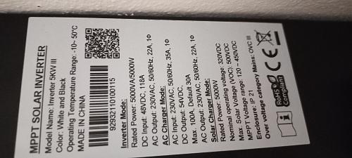

    Tengo un inversor axpert 5kw vmiii y me parpadea el MPPT reconoce tensión pero no genera nada de electricidad...
    Tengo 12 placas de 410 w en dos vertientes... he visto en un tema que probablemente esta fuera de rango,,, tengo 9 placas en una vertiente y 3 en otra... ¿Cómo debería conectar las placas para que se genere electricidad y sea mas eficiente? Tengo dos baterías Pynlotech de 2,4kw (48v)...
    Las placas son jinko solar JKM410 72H.. 410 W; 42,3v de VMP; 50,3V de Voc

    Sin conocer exactamente el cableado de interconexion de las placas ya se puede deducir que no es el mas adecuado, no nos dices que tension de campo solar tienes a la entrada del hibrido, este valor nos daria una pista por si en el cableado de placas hubiera algun error de polaridad que incidiria en que la tension de una serie perjudicara a la otra.
    En la placa de caracteristicas del MPPT que presentas indica que la tension maxima en vacio (Voc) no debe sobrepasar los 500vdc, con 12 placas supongo que tendras dos seris de seis y ambas en paralelo, con lo que posiblemente tengas una serie de 6 en una unica vertiente y la otra serie estara formada por tres placas en cada serie, esto puede originar diferencias de tension considerables entre ambas series y esto puede ocasionar problemas al MPPT a la hora de establecer el punto de maxima potencia a la hora de trabajar.
    De momento, para una prueba, puedes utilizar la serie de 9 placas que tienes en una vertiente y conectarla a la entrada de placas del inversor, 9 placas en serie suponen una Voc de 452v con lo que nunca sobrepasarias los 500v maximos que admite el regulador y si comprobando la tension de entrada de placas en la la entrada al hibrido ves que estas por encima de los 300-400v ya con esto puedes configurar los parametros de carga del regulador del hibrido y arrancar, una vez arrancaaado deja que la bateria cargue y toma nota de las tensiones de campo solar, intensidad de carga de la bateria y su tension, subelos y veremos las posibilidades que tienes para aprovechar esos tres paneles que tienes de pico.
    Ya han comentado en otros hilos que el VMIII necesita un minimo de 5 ó 6 paneles para alcanzar la tension minima para arrancar, aunque una vez arrancado, ese valor de tension puede bajar siempre que se mantenga dentro del rango de trabaajo del MPPT ( 110-450Vdc)

    El problema ya lo has localizado, con esa tension el regulador no arranca, como vas a tener que modificar el cableado de paneles mejor que hagas una serie de pruebas con el fin de tener claro que posibilidades hay, puedes empezar poniendo seis de la misma vertiente en serie, ves que tension dan y si arranca, tambien seria interesante probar si arranca solo con las otras seis (tres de una vertiente mas las tres de la otra) y mides tension, con esto si ambas van bien por separado las dejas ambas en paralelo.
    Si con las dos series en paralelo te diera problemas, para salir del paso siempre puedes poner las 9 de la misma vertiente en serie y de momento tendrias al menos 3690Wplaca y seguiriamos hablando, pues en verano con el calentamiento de las placas (bajan su tension) con lo que pudiera ser que tuviera fallos de arranque ... todo se vera.

    Buenas tardes... Finalmente la instalación esta 9 placas orientas al sol de la mañana y 3 al sol de la tarde. En la caja de conexión hay dos cables Positivo y Negativo de cada serie..... pues desconecte un negativo por error y empezó a generar electricidad... Por la mañana hay tensión máxima de 360v a 400v... ¿es normal que funcione así?
    Lo que, también, me llama la atención es que los amperios que me marca el inversor son bajos... lo maximo que he visto son 5 amperios (tiene un maximo de 10a), aunque es verdad que era a primera hora de la mañana o por la tarde...
    Ayer domingo con un día bastante despejado, genero 6,2 kilowatios ... por la tarde cuando da el sol solo a las tres placas, la tension es de 120v y 1 amperio, prácticamente no producía eran los últimos rayos de sol (serian las 16:40).
    Estoy pensando pasar una placa a la vertiente del sol por la tarde para que tenga 4 placas juntas y puedan generar los voltios necesarios para arrancar el mppt... En la otra vertiente, ¿que seria mejor dejar una serie de 8 o 2 de cuatro?
    Muchas gracias por vuestra ayuda

    A ver si lo he entendido bien. Tienes un string de 9 placas conectadas en serie, y a parte en otro string con orientación diferente al primero, tienes 3 placas. Es así?
    Porque si es así no debes de hacer paralelos con strings en diferentes orientaciones. Tienen que estar en la misma orientación e inclinación.
