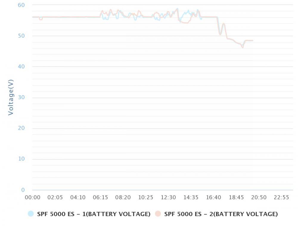

    Tengo 2 inversores growatt SPF 5000 ES trabajando en paralelo.
    1 de los inversores, tiene 4KW en paneles , el segundo no tiene paneles.
    Ambos equipos toman de la red publica e inyectan en monofasica.
    La tension de la red es de 220 volts.
    Tengo 1 banco de baterias compuesto de 4 baterias de automovil (plomo-acido, inundadas) de 12volts x 75 amperes cada una, en serie formando 48 volts x 75 amperes, las mismas estan conectadas a los 2 equipos en paralelo.

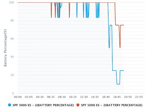

    Hoy comence a notar que los 2 equipos informan diferente estado de la bateria en % (ver grafico 1)

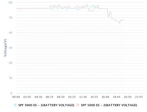

    Inclusive , se ve como los voltajes varian a lo largo del dia.(ver grafico 2)
    Los cables utilizados , son de 16 MM para 1 metro de distancia.
    Las baterias son nuevas las he sacado de la caja ayer mismo.
    Saben como lograr unificar esto ? forzando una ecualizacion ? se les ocurre otra idea ?

    buenas, viendo el gráfico, tiene pinta de que el principal es el que esta cogiendo mas corriente a la batería que el segundo inversor y de ahí que te varié el voltaje.
    esto es con consumo o sin consumo?
    aunque las baterías de coche al final no son adecuadas para este fin ya que dan mucha fuerza pero en poco tiempo y sufren con los ciclos.
