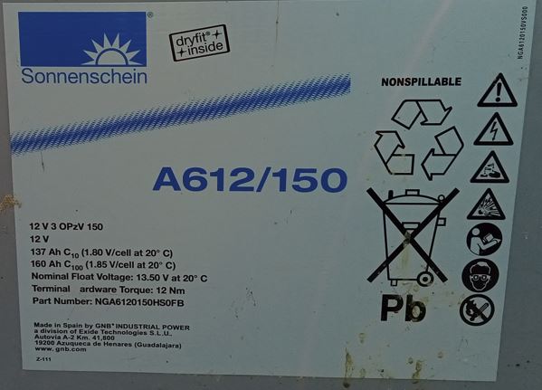

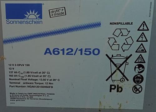

    Gracias por la ayuda solflitos, la bateria es esta

    Esa bateria segun alguna pagina de venta es de Gel, el que se indique en la etiqueta " OPzV " puede llevar a confusion pero la V define que su tecnología es VRLA, son las siglas de Valve Regulated Lead Acid, lo que significa que la batería es hermética. y que en caso de sobrecarga o de algún fallo de los componentesde puede necesitar un posible escape de gas a traves de estas valvulas de seguridad
    Las baterías VRLA no requieren ningún tipo de mantenimiento. esas letras definen el tipo de valvula del que estan dotados sus vasos.
    Dado que es un producto 'Exide Technologies' puedes llamarles por telefono para que te lo confirmen y de paso si te proporcionan la ficha completa de caracteristicas mejor (tensiones, intensidades, curvas de carga y descarga, ...) su telefono puede ser el 949 360 021.

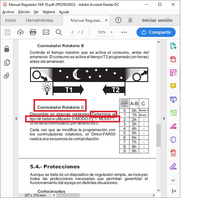

    Hola, leyendo el pdf pone esto, hay que darle a la ruleta para marcar el tipo de bateria

    Tanto el modo 0, como el 1, tienen Ecualización, y no se puede quitar.
    Me parece "karlos" que has perdido 5€!!!😝

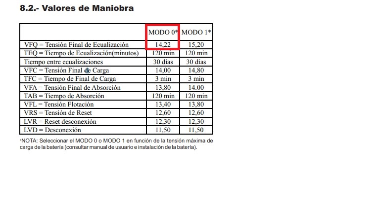

    La eccualizacion no sepuede quitar, pero con el conmutador 'C' emodo '0' las tesnsiones de las diferentes fases de carga tienen tensiones acordes a esa bateria, Ec=14.22v (esta dentro de los 14.4 - 14.6 limite de ese tipo de bateria), Absorcion=13.8v con 3 minutos a 14v, Flotacion=13.4v (13.5 datoserigrafiado en la leyenda de la propia bateria)
    Parece que has tenido suerte.

    A cualquier cosa llaman equalizar jojojo

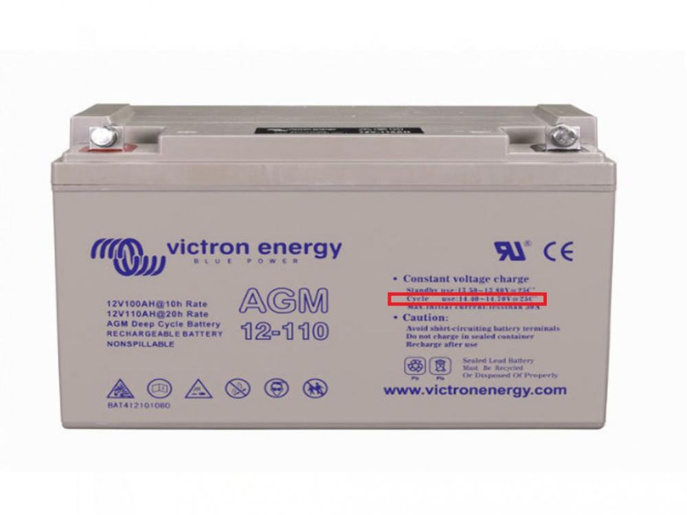

    Tensiones de una bateria AGM Victron por ejemplo:
    [consulta] configuracion tensiones de bateria-bateria-victron-agm-deep-cycle-batt.12v-110ah.jpg
    Como ves, ese regulador equalizar le llama a cargar por debajo de las tensiones de absorcion de algunas baterias AGM de marca de prestigio. En este caso Victron recomienda cargar una monoblock de 12V AGM de 14,40V - 14,70V en absorcion, ese regulador estropearia esta bateria prematuramente porque no llega a cargarla a una tension adecuada
    Hay que investigar siempre tensiones de baterias y regulador. Obviamente ese regulador no ecualiza NUNCA una bateria en posicion 0, como dice Soflitos
    En el caso de la bateria del forero en gel, la tension de absorcion que pongo en gel va de 14,1 a 14,4 dependiendo del fabricante pero la mayoria estan ahi, lo mejor dejarlo en Cero y yo me buscaria otro regulador.
