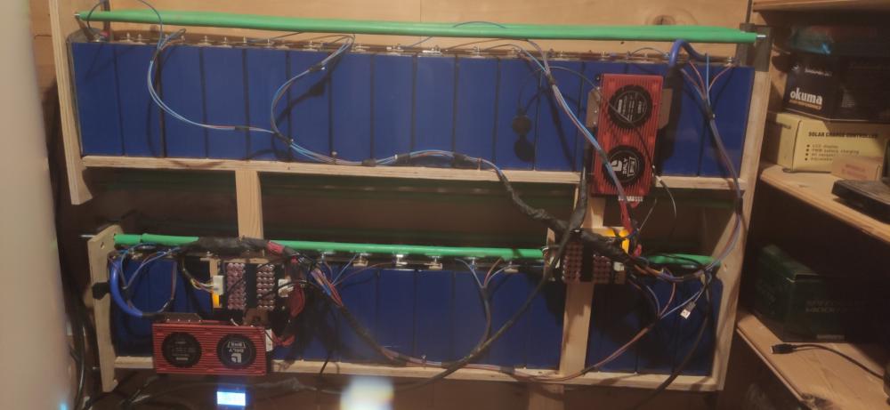

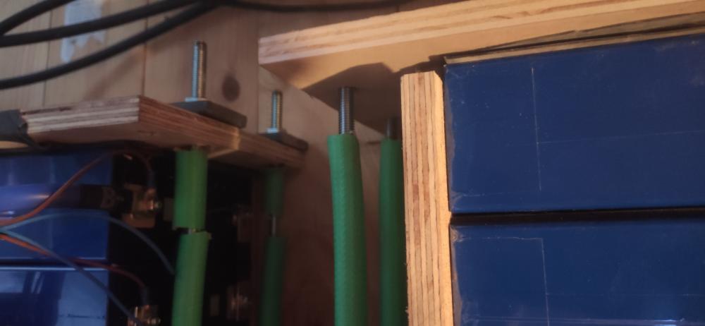

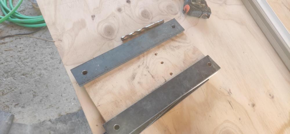

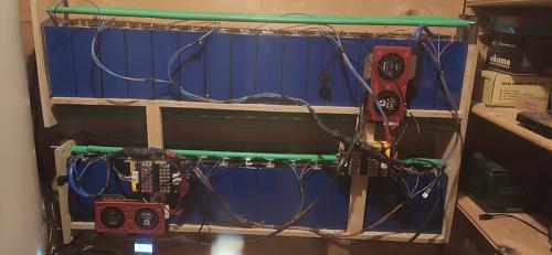

    Sobre el tema de la compresión de esas baterías, después de buscar información, leer y escuchar, no se trata de apretarlas o comprimirlas, si no, simplemente hacerle un armazón, que las impide hincharse, también es de agradecer las explicaciones de Pidjey.
    Yo las mías, las he comprado en dos veces, las primeras las instale sin armazón, y si se han hinchado un poco, unos 3mm cada una, poniendo las 16 en fila, comparándolas con las nuevas, hay una diferencia de 5cm.
    También he de decir, que nunca las cargo al limite (3,46v celda) y tampoco las descargo más de un 80%.
    Ahora tanto a las nuevas, como a las "viejas" les he puesto una tabla, reforzadas con dos pletinas y estas unidas por 4 barras roscadas del 10, sin apenas apretar, entre prismático y prismático, una pletina de caucho duro de 2mm, para aislar una de la otra.
    Después de un par de días funcionando, las "viejas" no han seguido hinchándose, y las nuevas no se han hinchado en absoluto.
    En una de las fotos, se puede apreciar la diferencia de tamaño, por el hinchazón.
    Lo que también he comprobado la resistencia interna de las nuevas y de las viejas, los dos tienen la misma resistencia interna, supuestamente ese pequeño hinchazón, no les ha afectado gran cosa, si les ha afectado, eso lo veremos con el paso de los años.
    Tampoco quiero decir, que la decisión, y forma de hacerlo es la correcta, aunque yo crea que si. Es como cuando uno se casa, solo el paso del tiempo, dirá si la decisión fue la correcta.
    Saludos a todos.

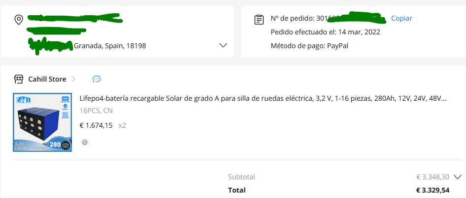

    Hola a todos,
    Me acabo de tirar a la piscina: he pillado 32 de estas:
    https://a.aliexpress.com/_vlWALB
    Están a un precio cojonudo y se supone que ya tienen el IVA metido y todos los papeleos. Iré contando como llegan.

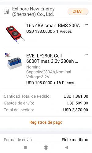

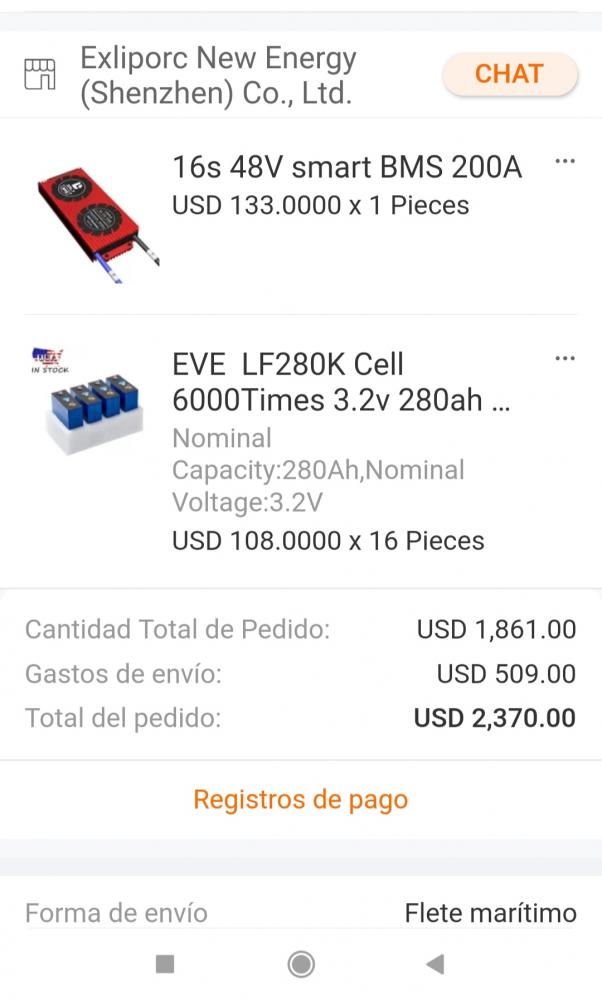

    Sí, he estado hablando con la tienda donde has comprado tú las tuyas y me decían que 4590$ por 32s traidas desde Alemania a finales de Abril, o 4390$ desde China, que llegarían a principios de Junio. Seguí buscando porque no me parecía ningún chollo y encontré estas de una tienda con buena reputación y bastantes ventas. A ver como salen, las anteriores de 16s de 176AH las compré en Alemania también por aliexpress y ahí están dándolo todo
  10. #85
    Lorenzo56 está desconectado Forero
    dic 2021
    Guadix
    223
    Predeterminado Re: Baterias de alibaba
    Eso es lo que yo he pagado, más o menos., 4.400$.
    Por baratas las hay todavía más, pero yo buscaba que fueran 6000 ciclos, aunque eso se verá en muchos años.

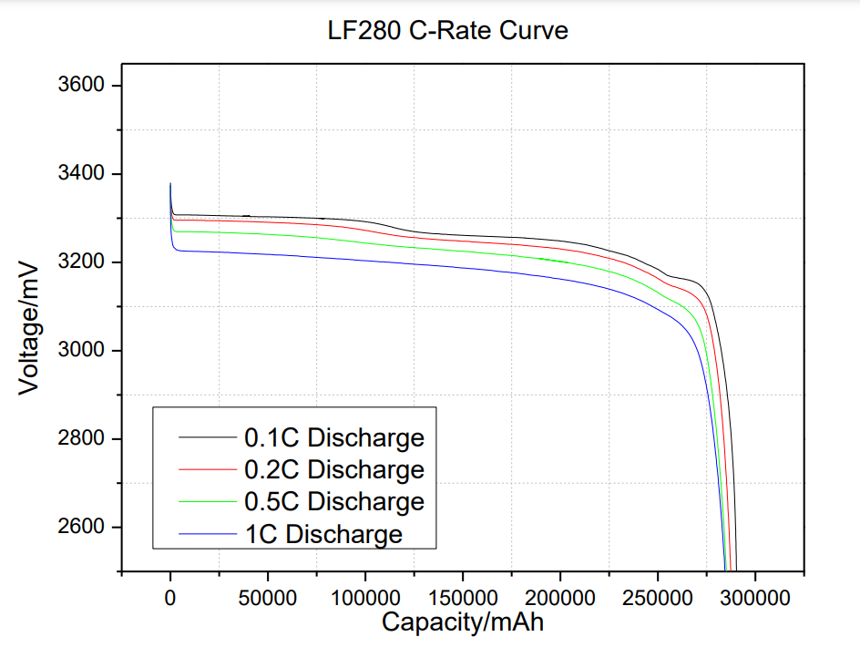

    Sera como tu lo dices, se ve que estas bien informado!! Pidjey
    especificaciones de las ultimas que he comprado EVE 280K.
    Y eso que Alibaba es como el rastrillo............, por favor.
    Yo además de las baterías, compro bastante material en alibaba, como bombas de agua para estanques, y también son nuevas, directamente del fabricante.
    https://www.evebattery-germany.de/wp...-Version-B.pdf
    y aquí te pongo las especificaciones de las EVE 280, para que puedas ver, que según el fabricante, si hay diferencia de ciclos entre un modelo y otro
    https://batteryfinds.com/wp-content/...cification.pdf
  13. #88
    ene 2013
    Leon
    1.522
    Eso de los ciclos es una afirmacion con trampa. Fijate que la lf280n son 3500 ciclos a 1C i la lf280k son 6000 pero a 0.5C. A mayor corriente menos ciclos. He estado mirando algunos estudios pero nada solido. Por ejemplo aqui a ojo que se ve que de 1C a 0.5C se aumentan los ciclos entre un 50%-70% a ojo https://files.gwl.eu/inc/_img/evpowe...ed_on_DOD1.gif
    No tengo pruebas pero no me extranaria que las dos rindieran los mismos ciclos a la misma corriente de descarga. Pero esto solo es opinion personal.

    Solo para completar un poco la informacion creo que lo mejor es hacer un top balancing o balanceo por arriba. El problema es que por muy equilibradas que te diga que te las manda el vendedor no es asi. Estas baterias cada una tiene una curva de voltage vs SoC.
    Este es un ejemplo de la EVE LF280N
    Esta puede moverse un poco hacia arriba o hacia abajo. Osea que para la misma cantidad de cargada en ah puede tener milivoltios de diferencia arriba o abajo. Las baterias tampoco vienen nunca con la misma capacidad cada celda. Puede haber hasta variaciones del 20% de capacidad. Esto significa que esa curva puede ser mas ancha o mas estrecha.
    Da igual que pagues para que te las den equilibradas, esto pasa.
    Lo que ocurre es que si simplemente las pones en paralelo en un punto de estado de carga aleatorio lo unico que sabes es que van a tener el mismo voltage, pero no sabes en que punto de la curva se encuentran o en que estado de carga, no sabes si estan al 60% todas o una al 60% otra al 64% otra al 56%, o incluso 50%.....
    Esto en puntos intermedios de la curva no pasa nada. Como se puede ver la curva en ciertos tramos es muy plana en cuanto a voltage en la que desviaciones de calidad de la bateria pueden crear bastante cambio en el nivel de carga que tienen dos baterias al mismo voltage.
    El problema viene cuando te acercas a completamente llena o completamente vacia. Puede que una se te quede al 85% pero otra ya esta al 97% incluso al tener una curva mas corta al tener menos capacidad.
    Por eso la solucion normalmente es llevar todas a un punto conocido. Ese punto suele ser en el codo de las curvas porque hay variaciones de voltage muy rapidas. Normalmente lo que se hace es llevarlas al codo superior cuando las baterias estan casi al completo al 95% o algo asi. Esto normalmente se hace poniendo todas en paralelo i con una fuente externa cargando hasta el 95% porque se podria decir que da igual las desviaciones que tenga cada bateria que al 95% todas tendran la misma tension. Esto hara que luego durante la descarga puede que tengan variaciones en el voltage pero que al cargarlas garantiza que todas llegan a la vez a la carga maxima i que todas se descargan por igual cantidad de ah aunque muestren ligeramente diferente voltage.
    El proceso esta descrito aqui https://diysolarforum.com/resources/...wer-supply.65/
    Si no se entiende porque esta en ingles se puede traducir, que no se puede saber de todo en esta vida ni nadie nace sabiendo.

    Comprendo la gráfica que adjuntas y la explicación que das.
    Está quedando un hilo que seguro es de referencia para el que quiera pasarse al Lifepo4, mucha información y de calidad.
