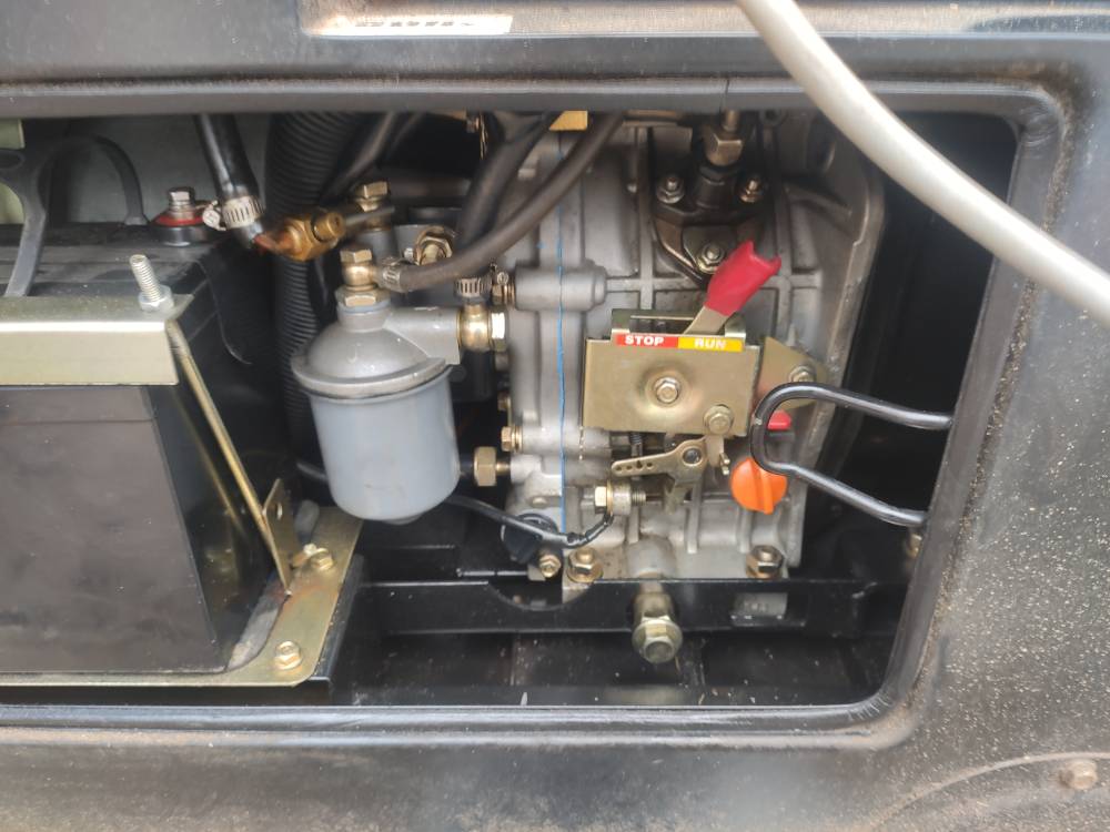

    Tengo un grupo diesel que me está dando el follón con la carga de la baterías estos días nublados.
    La frecuencia se ha bajado a 47Hz y hoy la he regulado girando la placa que os mando en la foto.
    Aún así sigue dándome problemas. Empieza en ocasiones a petardear saliendo humo negro del tubo de escape como su se fuera a oarar . Cuanto más subo los Hz más le pasa. Y el inversor se desconecta de carga a cada rato.
    Alguna idea .?
    Os mando una foto de la zona donde se regula. Es la zona de la palanca start/stop aflojando los tres tornillos y moviendo la placa.
    Me estoy apañando con un pequeño grupo de gasolina, al que veo que produce más amperios que el maldito grupo grande. ( Por cierto es un Kaiser -5 años lo tengo y es malísimo. )
    Saludos y graciasGrupo electrógeno - bajo revoluciones - no carga Vitron-img_20220123_104511.jpg

    Si has ajustado la placa y no funciona....mejor que busques el problema en otro lado.
    Con la placa puedes subir o bajar la frecuencia tal y como dices. Si te petardea o sale humo negro es que no va bien la regulación del gasoil puede ser porque quieres subir mucho las rpms, porque el filtro de gasoil está sucio, por el filtro de aire, etc.
    ¿puedes hacer un vídeo?

    Tiene toda la pinta de falta de puesta a punto mecánica.

    Os comento.
    Lo he solucionado de la siguiente forma .
    Os lo comento por si es de ayuda a otros.
    Lo primero es subir el voltaje hasta 230 v con el tornillo que regula el AVR . Después ajusto los Hz con la placa.
    Parece que va mejor. Ya no petardear y suena bien.
    La experiencia.:
    Si subo mucho los Hz se ahoga y petardea. Si subo el voltaje mejora también los Hz. De regula en sentido inverso a las agujas del reloj.
    Gracias a todos por el interés.

    hola, creo que donde esta la palanca de star-stop el tornillo del lateral lo que regula es la inyeccion, y es mejor no tocarlo, por eso petardea o echa humo, eso enriquece la mezcla o la empobrece .
