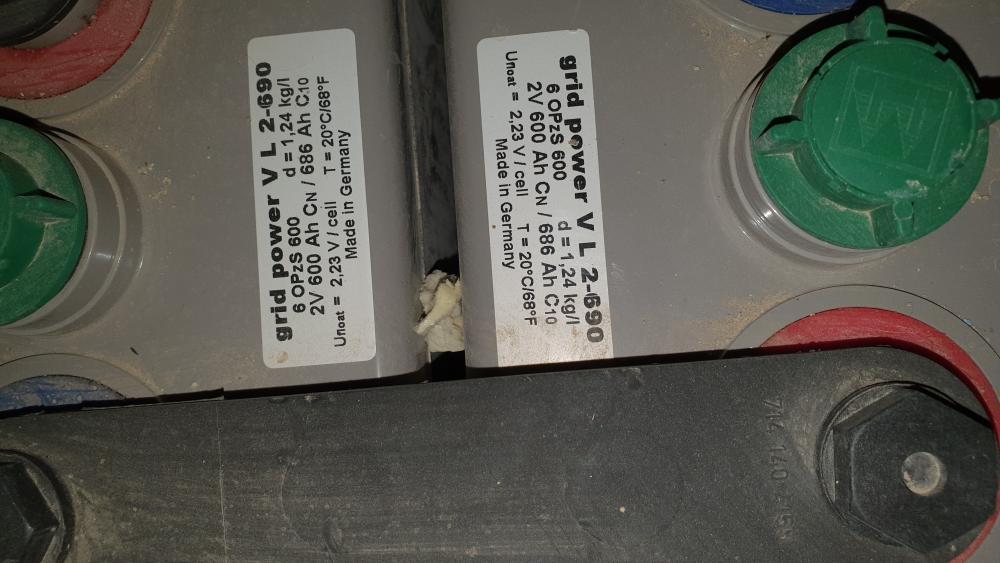

    Predeterminado MI NUEVA INSTALACION A 48
    Buenas tardes desde la puebla de los infantes Sevilla. Tengo una casa rural la cual me he hecho mi instalación leyendo todos los días este foro y aprendiendo lo poquito que se. Mi instalación cuenta con 2 inversores master power de 5000 paralelizados 24 baterías 6 OPZs 600 12 placas al sur 12 al este y 9 con un regulador al oeste todas de 280w.Hasta ahora ningún problema .También tengo pedido un generador inverter modelo creta sol. Esta casa es para alquilar como turismo rural y no quiero quedar mal con los clientes. Tengo piscina motor 1 cv bomba de pozo 1.5cv motor de presión 0.5cv 2 frigoríficos ventiladores de techo y demás iluminación. Mi pregunta puedo poner 10placas mas con otro inversor aparte solamente para que el pozo saque agua mas horas y poder regar unos arboles que quiero sembrar. Ahora mismo el pozo solo saca agua 1.5 hora al día para abastecer la casa y las perdidas de la piscina. Bueno me despido esperando alguna respuesta y ante todo agradeceros la buenísima labor que hacéis y lo mucho que aprendemos un saludo

    Yo, asi desde lejos, sacaría el bombeo de la instalación y si puedes poner las placas nuevas aparte, las conectaba directas a la bomba con algún sistema de bombeo directo y asi no tendrías historias con el resto de la instalación.
    Me imagino que bombearás a algún depósito elevado, no hacia la instalación.
    Menos lios de baterias y sobre cargas

    buenos dias muchas gracias .Mi idea poner 10 placas mas con otro inversor para en invierno si me hacia falta cargar con esas placas las baterias.
