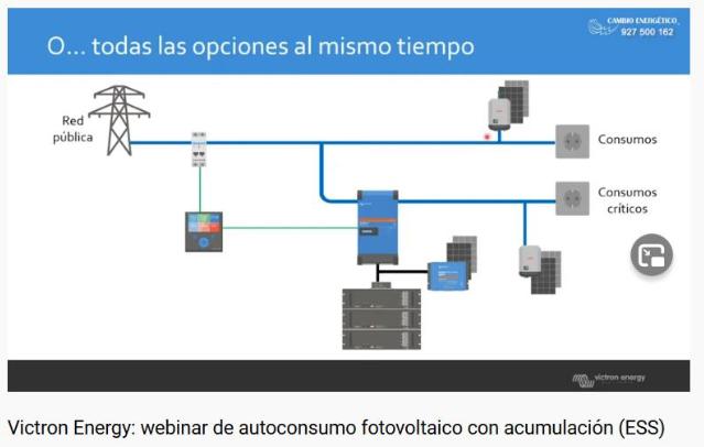

    Si, todo es cuestion de dinero, no indicas si tu instalacion actual tiene tambien baterias y si tienes posibilidad de control de vertido cero a la red.
    Para tener un mejor conocimiento de tu instalacion actual, relacionanos como esta configurada.
    El adjunto muestraa una instalacion en red, aunque veas dos inversores On-Grid y tu no tengas nada mas que uno puede suprimirse uno de ellos, bien el que esta en la linea de consumos o el que cuelga de la linea de consumos criticos. Ambos reciben siempre tension alterna ante una falta de red.
Nombre: screenhunter4199.jpg
Visitas: 1068
Tamaño: 28,4 KB
    ya comentaras

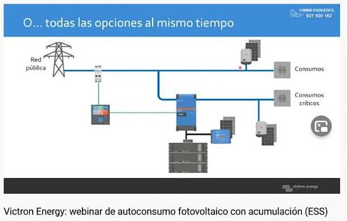

    En el esquema aparecen 2 inversores Fronius, un en la entrada AC de Victron y otro en la salida AC para cargas críticas del Victron.
    En caso de caída de red, solo el inversor conectado a la salida permanecerá funcionando al sincronuzarse con la onda generada por el Inersor Victron. El inversor conectado en la entrada, y al mismo tiempo a la red eléctrica, deja de funcionar por no tener ninguna red de referencia.
    Una limitación a tener en cuenta, es que el inversor de red conectado a la salida no puede ser de potencia mayor a la potencia del inversor Victron (Factor 1:0 rule)

    Ya conocemos algo mas, aunque seguimos sin saber de que on-grid se trata (marca y modelo) para ver que posibilidades pudiera ofrecer.
    Un on-grid en zonas con fallos de servico por cortes mas o menos intermitentes de red no ha sido una buena opcion, ya que este necesita de una referencia estable en tension y frecuencia para poder trabajar por lo que tiene que auxiliarse de otro inversor con bateria.
    Sin bateria viene a comportar como un gran 'microinversor' con la posibilidad añadia que tiene de poder controlar posibles vertidos a red y que no sabemos si la estas usando.
    Subí la configuracion maxima: "O... todas las opciones al mismo tiempo" para que se pueda tener una idea sobre los posibles usos que ofrecen los inversores 'on-grid' y como poder suplir la falta de la referencia de red para que el on-grid no detecte cortes, en este caso con un Multiplux. Pero todo esto es caro.

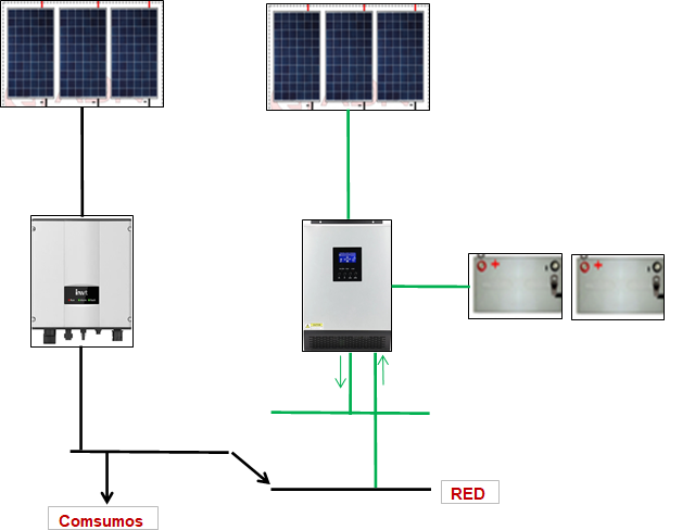

    Hola, disculpen la demora.
    El inversor on-grid es un GROWATT, modelo MIN 3000-TL-X.
    A este inversor, aunque soporta control de vertido a red, lo tengo entregando toda la energía que pueda generar toda vez que la entrega a la red de la energía sobrante del consumo de la casa es pagada por la distribuidora. Realmente se hace un balance a final del mes de lo facturado por consumo y lo facturado por entrega, según las respectivas tarifas, y se abona la diferencia a la distribuidora.
    Realmente los fallos no son diarios ni mucho menos, tiempos atrás pasaban meses sin faltar el servicio y ahora al menos una o dos veces a la semana falla el servicio durante unos 4 a 5 horas en el horario del día.
    He dibujado un esquena de la idea que estoy manejando, como se puede ver se colocaría un transfer para conectar los consumos y el on-grid a la salida de off-grid, pensando que al aislar toda la instalación de la red, el off-grid de la referencia al on-grid.
    La líneas en color negro son la instalación existente y las de color verde las que se añadirían.

    Buenas tardes, como ya comentan, se puede hacer, lo que no se es que si tu inversor admite controlarse por cambio de frecuencia, en todo caso, se desconectaría al subir la frecuencia.

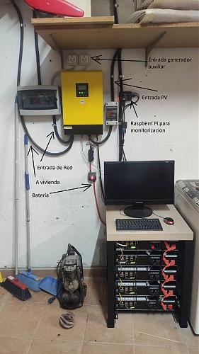

    Yo acabo de terminar de montar algo parecido con solaredge, tenia el mismo problema, cortes a menudo de red.
    El inversor Victron multiplus ll funciona como un SAI, o sea, cuando se va la red, automáticamente da corriente a toda la instalación, incluido el inversor ya instalado, no se nota nada, el cambio es tan rápido, que nada se apaga, rúters, inversores, ordenadores......
    El victron usa la corriente de las placas (tu inversor antiguo) para cargar las baterías, cuando estas están llenas, sube la frecuencia haciendo que tu inversor baje la producción o se desconecte.
    A mi me ha costado lo suyo programar el victron, por no tener conocimientos de como hacerlo, pero al final lo he conseguido, es una maravilla, no te das ni cuenta de que se ha ido la red.
    Además, por seguridad y norma, cuando se va la red, no deja que tu corriente entre en ella.
    entre el inversor,(multiplusll 48v 5000/70/50 el meter, cables y demás, te acercas mucho a los 2000 €.
    Yo como baterías, tengo unas lifepo4 de alibaba de 280 A 48v.
    Seguro que te pueden informar, si tu inversor se deja controlar por cambio de frecuencia, que yo sepa, todos los inversores se desconectan al subir la frecuencia.
    el inversor victron debe tener la misma potencia que tu inversor o superior.
    Si te decides a instalar el victron y necesitas información de como hacerlo, yo te puedo informar.

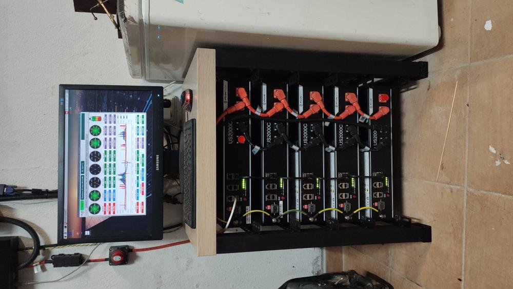

    Me instalaron un sistema con 12 placas de 380 W, con inversor Huawei SUN 2000 de 5 Kwh, protecciones y medidor. Pasados unos meses me dí cuenta que no aprovechaba toda la energia que desearia. Decidí ponerme baterias y monté un banco con 16 celdas LifePo4 de 280Ah 48v, con un BMS de 150Ah, un equilibrador y el fusible de protección. Pero no tenia conocimiento que Huawei solo admite baterias Huawei Luna.
    Ahora me encuentro con todo montado y listo pero sin poder conectar baterias a inversor.
    Despues de mucho mirar he visto que puedo poner un inversor off grid en paralelo con mi inversor Huawei de red y conectar las baterias al inversor off grid, así mato dos pajaros de un tiro, almacenaje y tener electricidad cuando haya cortes, que de vez en cuando los hay.
    Que inversor off grid me recomiendas instalar? He visto que mucha gente habla muy bien del Victron Multiplus II, pero querria algo un poco mas economico, entre la instalación y las baterias me he quedado un poco justo. Ademas del inversor off grid necesitaria instalar algo mas?
    Un cerbo Gx para monitorizar?
    Medidor y protecciones ya tiene la instalación.
    Y como punto final, necesitaria un esquema de como instalarlo.
    Muchas gracias

    Las protecciones te deberían valer si la potencia es la misma. Si no, cambiar algun magneto..
    El medidor no te hace falta, los hibridos lo llevan integrado. Te paso una foto de mi instalación.
    De la red entra al inversor a traves de diferencial y magneto. De ahí, sale a la vivienda.
    Verás la entrada de PV, ( con sus protecciones ) y la de la batería, con su interruptor y su fusible. Eso es todo..
    Tengo una entrada para cargar las baterías desde un generador para caso de necesidad, ( tengo red, pero ahí la tengo por si acaso). También verás la raspberry para la monitorizacion y gestion de cargas. La puedo ver y gestionar desde monitor, o en remoto desde el movil.
    NOTA. Ten en cuenta que un híbrido de este tipo se instala en serie con la entrada de la casa. Lo digo por que lo tengas en cuenta, tu inversor de red puede estar ubicado en un lugar por el que no pase la acometida de la casa, ya que se instalan en paralelo con la instalacion eléctrica..
    Este es un inversor relativamente barato, ( funciona perfecto), los hay de supuesta mejor calidad y mayor precio..
