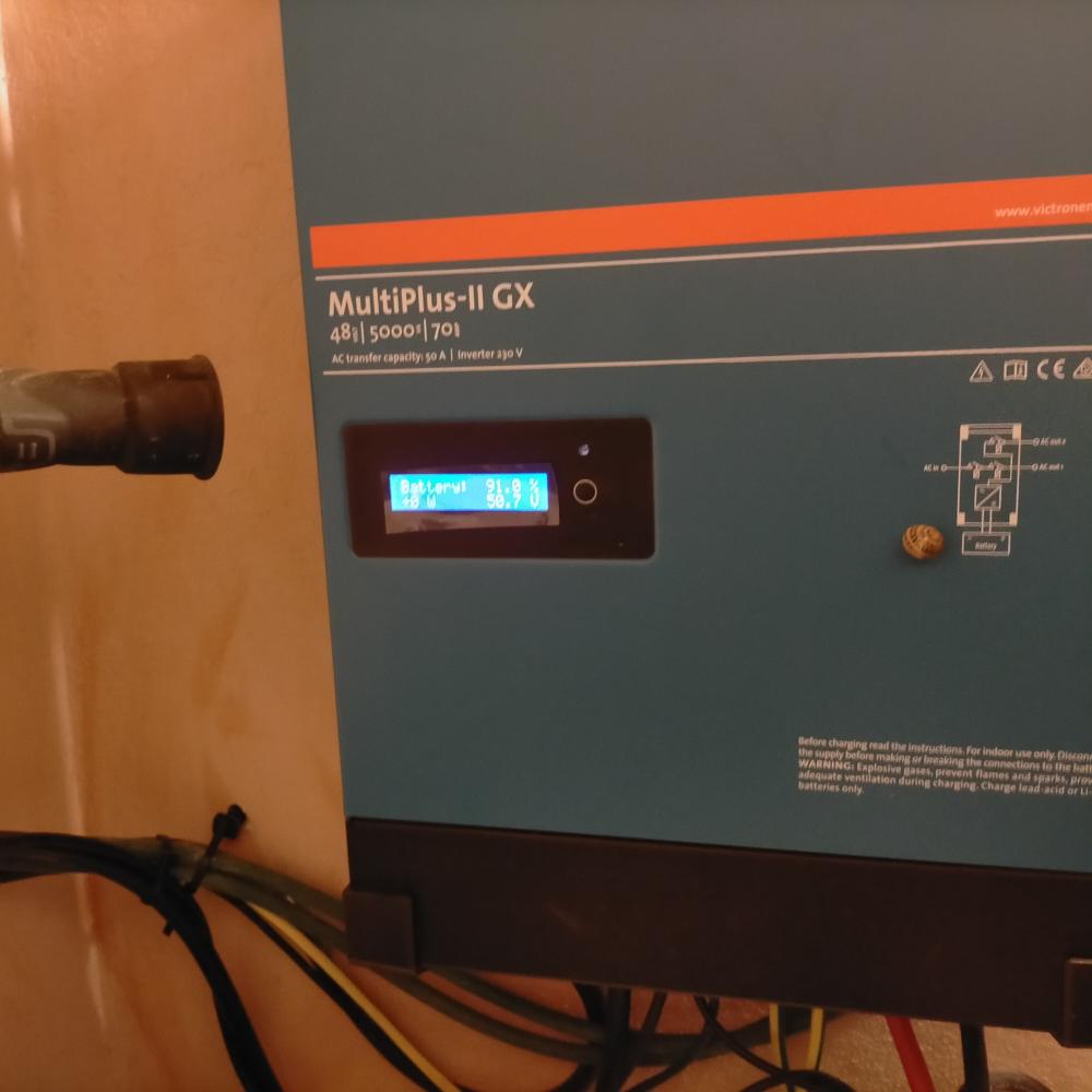

    1) Las baterías Pylontech se cargaban a un 97% la primera semana, luego pasó a 96%, luego a 95, 93....y por último, a 91%. Es decir, es como si cada vez se cargaran menos. las condiciones solares son buenas pero el regulador o el inversor no mandan más energía y las batería dejan de cargarse hasta nuevo consumo. ¿Sabéis qué puede estar pasando? Todo esto ha ocurrido en menos de 1 mes.

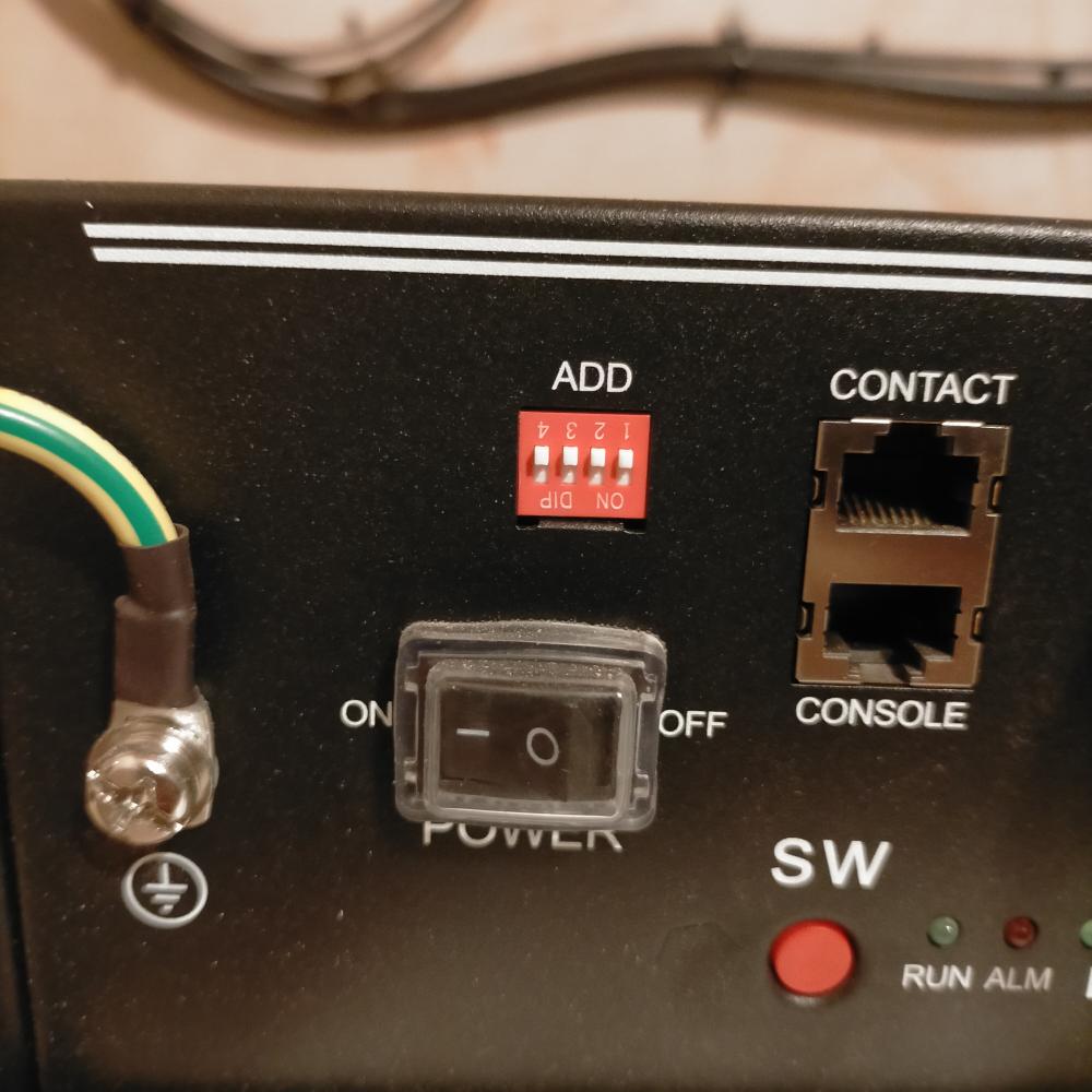

    El "swicht" de solo una de las baterías debe tener el primer "dip", en "1", y los otros 3 en "0".
    El resto de baterías deben tener todos los "dip" de los "swicht" en "0".

    En cuanto a los "swichts" son los microrruptores de las baterías, en las que debe haber una que haga de "master" y el resto de esclavas "slave".

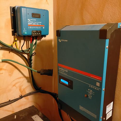

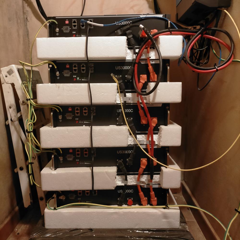

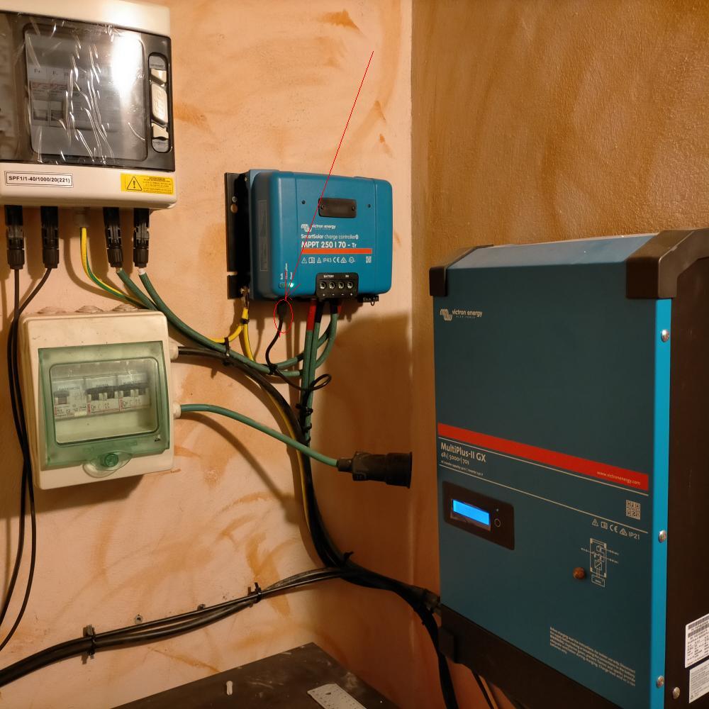

    Hola Eien, aquí tienes fotos, espero que nos sirvan de ayuda. me dices si no puedes visializarlas.

    Predeterminado Re: Regulador Vitron carga cada vez menos porcentaje de baterias y consejo ruido inversor
    Ese regulador creo que no lleva el switch giratorio.
    Pero si tiene Bluetooth.
    Con la app y el móvil lo configuras como quieras
    Por cierto, si te pusieron las baterías de manera rara.
    Me huele que esas baterías no tienen la aireación que necesitan. (No será de ahí el problema, pero así no están bien)
    murcia
    3.855
    pienso que si, pero el 70A, lo lleva a la izquierda (debajo de los led, al lado del conector VE DIRECT que se ve).
    Ademas, en los nuevos modelos se puede ver la posicion actual, sin tocar nada.
    Ver manual pagina 16
    https://www.victronenergy.com/upload..._manual-es.pdf
    Pero donde va el cable que sale de abajo del mppt( izquierda)? No tendrias una pantalla redonda mppt control?
    El cable VE DIRECT/USB, vale 29€ mas envio. Pero como dice Luisetrix, con un smartsolar, lo tienes todo en tu mobil (y gratis).
    Descarga la app en tu mobil (victron connect)

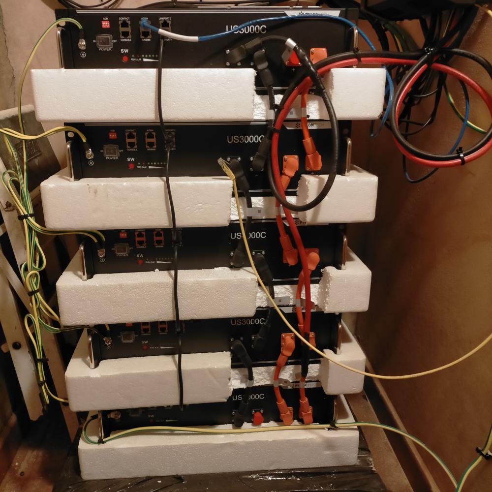

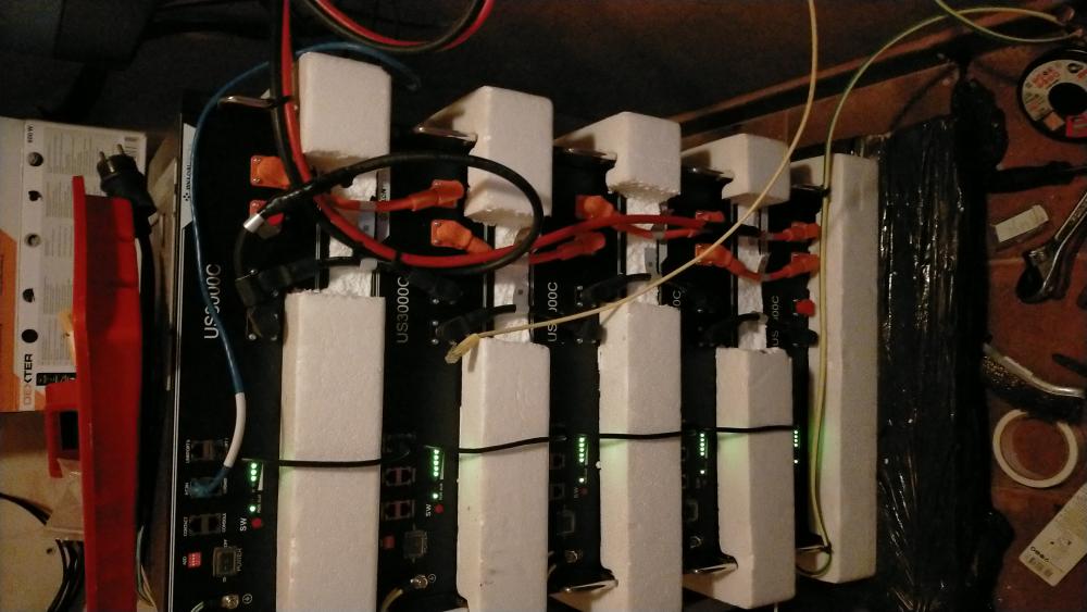

    Como te indica 'Liusetrx' esas baterias puede que no refrigeran bien, como separadores entre baterias te han dejado parte de los embajes de 'porexpan', entanto das una solucion definitiva al menos recortales el fondo dejando solo un par de centimetros al rededor justo para que se apoyen las baterias para que circule el aire .
    Eso es cierto, además de ser un excelente aislante. No parece una tremenda idea.

    En las fotos, no se ven bien los swichts. Me parece que están en todas las baterías, todos en "1", "On" hacia arriba.
    Confírmalo.
    Quita todos los aislantes entre baterías, no se necesitan, y déjalas "respirar".

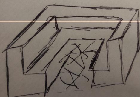

    Gracias solflitos portu boceto, así haré para que respiren. por temperatura no parece que estén mal, ya que no marcan más de 15º, pero le dejaré respirar. Las dejamos así porque dijo el proveedor que lo consultó y todo ok, pero más vale prevenir que curar.
    Cómo puedo saber eso de que estén todos en ON "1", te haga un video pero parece que están todas las baterias encendidas y sin fallo de alarma.
    Le dejé ese aislante para protegerlas de la humedad de ese lugar, ya que alcanza el 90% al estar ese lugar de la casa soterrado (debajo del nivel del terreno). Pero sí, voy a quitarlas a ver si mejora algo.

    Gracias Briko, es lo que me suponía, que ese cable no hacía falta con el smartsolar en modo remoto o desde la APP.

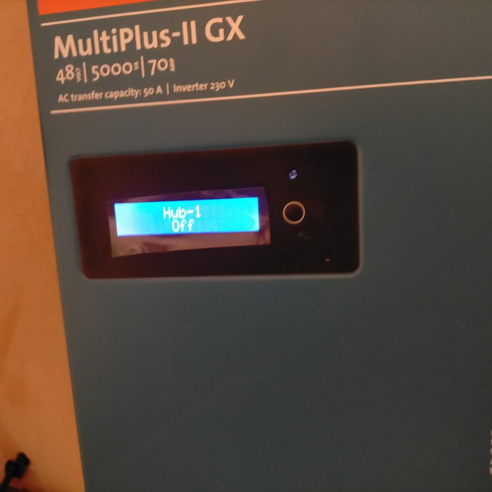

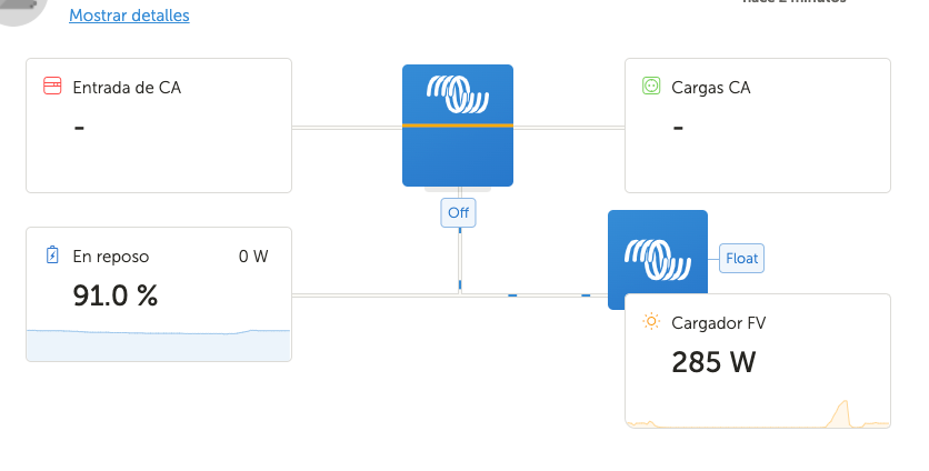

    Pueedes redondear eso que me preguntas en una imagen? No, no tenía ninguna pantalla. Yo me asesoré y compré los materiales en distintos sitios por un tema económico, si bien es cierto, los 800€ pavos de diferencia no merecen la pena si al final algo sale mal y nadie se responsabiliza por venir productos de diferentes proveedores.
    Otra pregunta que lanzo y que el técnico no supo responderme es, por qué me sale OFF en el i2cono del inversor dentro del dashboard (ultima foto qué adjunte) y en la pantalla del inversor dice hub OFF" (foto 4).
    Gracias de antemano

    Normalmente, si están hacia arriba (como parece que están en la foto) es 1, o ON, y hacia abajo, 0, o OFF.
    Recuerda, en la batería de arriba deja solo el primer microrruptor hacia arriba, y los otros 3 hacia abajo. Esa hará de "master"
    En las otras 3, todos los microrruptores hacia abajo, en 0, o OFF.

    Gracias Luisetrix por tu respuesta. Sí, me hice ya la cuenta de VRM dentro de victron energy APP, la última imagen que adjunte muestra el dashboard que veo en el menú principal. Lo que ocurió fue que al llamar al que me vendió las baterías preguntándole por el problema del % de las baterías me dijo que habría que cambiar algunos parámetros, pero que para ello necesitaba el cable (algo que ellos mismos me vendieron). Muchas gracias, sí que necesito ponerme al día con tutoriales, porque me acabo de iniciar y estoy muy pez.

    Perdona Eien, se me pasó contestarte. Tengo las 5 baterías hacía arriba. tal como tengo en la foto
    Me confirmas que debo poner el de arriba del todo como maestro en la posición 1, tal y como me has descrito? Debo apagar todo antes de hacerlo? Debo configurar algo más en el setup?

    Gracias y saludos
    Hola Luisetrix, gracias por contestar. Sí, ese ruido lo hace cuando enchufo una manta eléctrica de AC "100w con 50hz y 220-240v", sin embargo no hace ese ruido con un secador de 1400w. ¿Qué ese eso del consumo de salida alterna? Desconectar los aparatos,no?

    Si, debes desconectar todas las baterías antes de cambiar los microrruptores.
    Es curioso, muy curioso... han montado los microrruptores al revés, y están todos en "0".
    Pon en la de arriba el micro número 1, el de la derecha, hacia abajo, y el resto déjalos como están.
    En las otras tres baterías, déjalos todos como están, si es que también están montados al revés.
    Respecto al ruido con la manta... ¿Tienes activada la desconexión del inversor por bajo consumo?
    No se, porque no lo has dicho, como gestionas la carga, o con el regulador en la posición "7", o has cambiado los valores de tensión, o mediante cable, y se gestiona por el BMS de las baterías.
    Hola eien, no, creo....yo al menos no he configurado nada....el inversor y el regulador vinieron con parámetros (% de carga de baterías mx y min, activación del generador en caso de % min, etc) pre-instaldos por el proveedor que me los vendió. Cosa que aprovecho para decir que ayer me contesté esta misma empresa después de semanas de insistir, que lo configurí entre 92%-94% de carga max porque según su experiencia la vida de las baterías se alargaran mucho más.
    Con respecto los interruptores al revés, yo también flipé ayer. Ya puse el la batería de arriba en posición master y las otras 4 baterías tal como estaban, ( también tenían los microinterruptores hacía abajo). Como inciso decir que, en la pantalla del inversor antes aparecía hub 1 "OFF", ahora en lugar de eso pone, status OFF. no sé si eso será mejor o peor. ya me dirás qué opinas.
    Por último, no he tocado nada de la gestión de las baterías. sólo lo que el proveedor me instaló mediante los parámetros. Podrías decirme como hacer para activar o desactivar la desconexión del inversor por bajo consumo y en qué afectaría eso?
    Mil gracias de antemano.
    Gracias Solfilitos por responder y buscarme el manual, le eché un ojo por encima....sí, el marco es la opción más económica, lo que ocurre que tengo problemas de humedades en la casa rural y quiero aislarla en lo máx posible sin que dejen de airar correctamente. Sabéis de u rack para pylontech de 5 baterías que no sea muy caro, según he visto, los precios van por 260€ en electroled. Sabéis de algún otro más económico?
