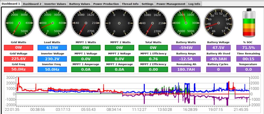

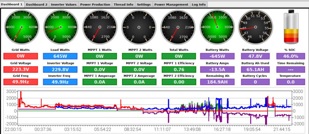

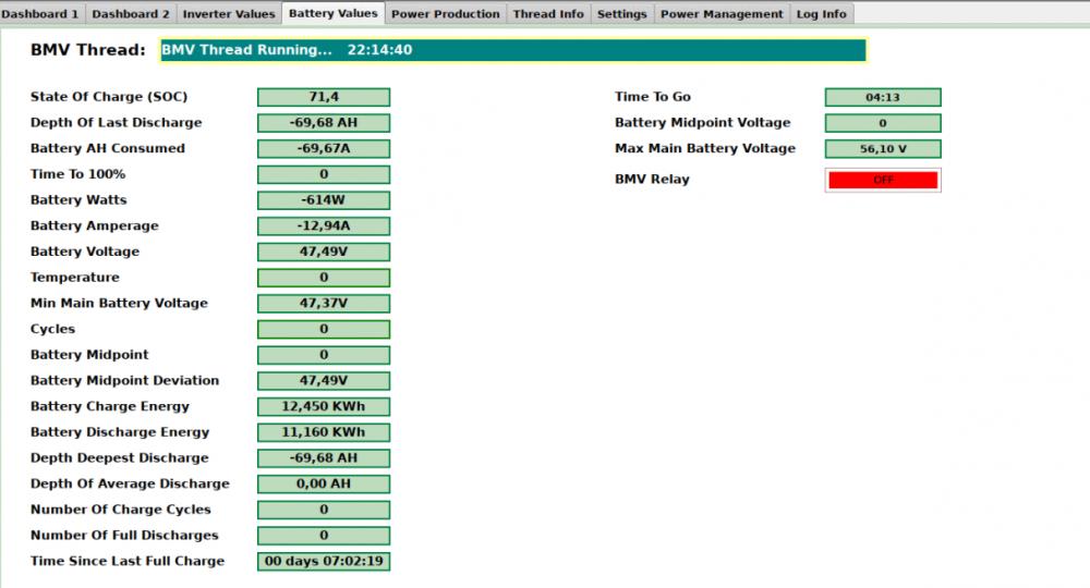

    Hola chicos, ya montada mi instalación y funcionando comienzan las dudas con la correcta lectura de la bateria. He instalado un fangpasun BMV- 702 A UN Axpert vm iii 5kva y lo estoy monitorizando por ICM solar. El soc me marca muy diferente de lectura de inversor a cuando le digo que me lo lea del bmv 702. Las baterías son 4 baterías gel de 12v 250A 6GFM250G(12V250AH).
    Dudas lecturas VM III 5KV +fangpasun BMV 702 + ICM SOLAR-bvm-702.jpgDudas lecturas VM III 5KV +fangpasun BMV 702 + ICM SOLAR-inverter.jpgDudas lecturas VM III 5KV +fangpasun BMV 702 + ICM SOLAR-bateri.jpg
    la foto de soc 71.4% es con el BMV, La otra es con lectura del inversor. no quiero descargar la batería mas de un 60% y al principio con las lecturas de inversor y viendo tablas de baterías por internet no crei que podría bajar tanto el voltaje. alguien me puede aportar conocimiento?

    El SOC que "dice" el híbrido no sirve para nada. Lo marca en función del voltaje y no de la energía que le has sacado a la batería, como sí hace el BMV.
    Si tienes bien configurado el BMV hazle caso a él y olvídate de lo que diga el híbrido.

    Yo tenía un fangpasun BMV- 702 i lo acabe cambiando porque no media el soc bien. Lo cambie por uno original de victron con la misma configuracion i ahora tiene sentido el soc. Quizás el mío tenía una versión muy vieja de firmware o calibración o yo que se. Lo que quiero decir es que no tomes el fangpunsun como palabra divina tampoco.
    Prácticamente no lo miraba pero juraría que al principio iba bien i se de gente que le va bien. Algo de habrá pasado.

    En las fotos tienes un consumo de algo más de 600w.
    Con ese consumo no te vale el voltaje para saber el SOC. Tendrías que desconectar el consumo y dejar la batería en reposo unos minutos para saber el voltaje real que tienen.
    Si realmente quieres saber el SOC compara lo que mide el BMV con una pinza amperimetrica.
    Hazle primero un calibrado de corriente cero.
    Una vez tengas el bmv bien calibrado te puedes fiar bastante de él.
    Desde luego será más fiable que el voltaje.
