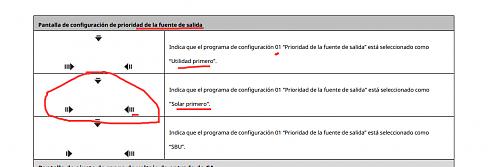

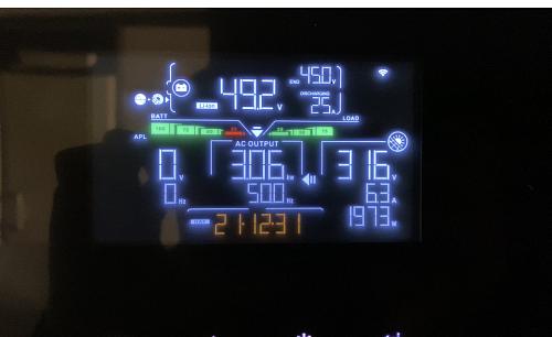

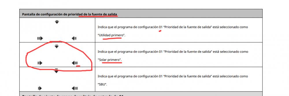

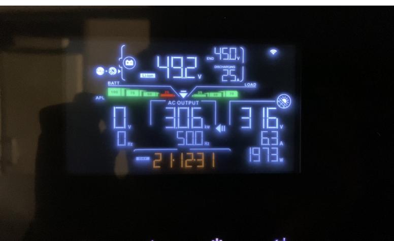

    Predeterminado Re: Aviso 69 Axpert-pyl se puede dejar así?
    Hola
    Yo tengo exactamente la misma duda, llevo poquito tiempo con una instalación con el axpert VM IV y me hace lo mismo carga y descarga
    Ademas da el aviso 69.
    Por otro lado se puede configurar para cargar la batería hasta el 100% y luego se mantenga así todo el día a no ser de que tenga consumos más grandes de los que coja de las placas.
    El manual no hay quien lo entienda con la traducciones tan malas
    Aviso 69 Axpert-pyl se puede dejar así?-captura-pantalla-2022-01-05-las-11.47.32.jpg
    Adjunto un enlace al manual en español por si alguien lo necesita
    https://drive.google.com/file/d/1nwX...ew?usp=sharing
