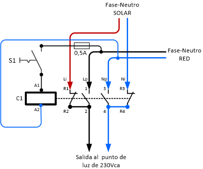

    Este esquema podría valer. En vez de ser el contactor/relé bipolar, también puede ser unipolar, y cortar solo la fase.
    Si el interruptor S1 está abierto, funciona con el Sol; si lo cierras con la red eléctrica.

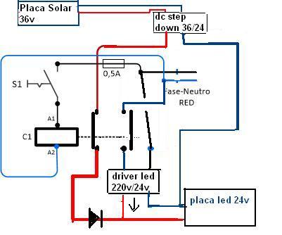

    No. La idea es foncionar con red 220v AC, que alimenta el "driver led" . Esta parte OK el S1 seria la llave de la casa, y el (fase-Neutro red) son los 2 hilos que estan en el techo (inicalmente para la bombilla del comedor).
    La segunda parte seria en 24v DC, de placa al panel led (sin pasar por el driver-led 220vAC/24v DC, pero si por un DC/DC step down 36v/24v.Nombre:  conmutador-RED-BAT2.JPG
Visitas: 127
Tamaño: 20,7 KB
    He olvidado un diodo entre la salida positiva del driver led y la placa led.(a la izquierda de la flecha).

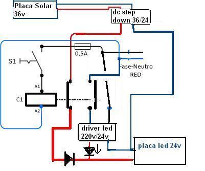

    En este caso, prefiero cortar el neutro en el releNombre:  conmutador-RED-BAT2.JPG
Visitas: 124
Tamaño: 20,9 KB.

    Es más sencillo montar un microinversor al panel solar y que el punto de luz trabaje siempre con su convertidor 230Vca/24Vcc, si es ese el caso.
    Es decir todo el montaje trabaja a 230Vca o solar o de red.
    Por ejemplo, este puede servir...
    Y ... soluciones hay, pero el provecho que se obtiene, cuestiona la inversión necesaria.
