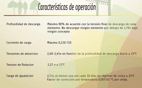

    Tengo un banco Cynetic CPZS de 48v 1160Ah C100 con un regulator Victron 250/85.
    En el manual Cynetic dan factor de correccion de temperatura 0,0055v/°C por celda, con 24 baterias hace 132mV si no me equivoco. Es el doble de lo que esta indicado por defecto en el regulator Victron por 48v (-64mV).
    Pienso poner 132mV en el regulator pero antes prefiero preguntar si es correcto?

    Milivoltio se expresa con una "m" eme minúscula, y el voltio con una "uve" mayúscula V, así: mV.
    Ahora busco esa batería, para saber que expresan esos 0,0055VºC. Falta que digas a qué régimen "C" es la capacidad de la batería, aunque supongo será la CPzS1500 con 1100Ah a C10.
    Bueno, ese valor yo creo que corresponde con el valor indicado de tensión para adaptarlo a la temperatura, cuando sea distinta de 25ºC, y poder corregirlo.
    Así, si hay 30ºC en las baterías y mides 48V, tendrás una diferencia de 5ºC, con lo que la tensión medida se incrementará -0,0055x5x24=-0,66V, quedando 47,34V.
    Si tuvieras 20ºC, tendrías -5ºC, -0,0055x-5x24= 0,66V quedando 48,66V.
    Como tu tienes 132mV, en el Victron 250-85 el valor más próximo es 64mV a 48V, a no ser que utilices el "Smart Battery Sense" que no se como se configurará.
    Espero que donde tengas las baterías no baje mucho la temperatura en invierno, ya que puede alterar los valores de carga y llegar a ser excesivos.
    Saludos de EIEN

    Gracias, he cambiado mi error de mV y anadido la capacidad C100 de las baterias con una copia de lo que dicen en el manual Cynetic.
    En invierno donde estan las baterias la temperatura puede bajar hasta 10°C. No tengo el Smart Battery Sense, he visto que se puede cambiar el valor hasta -120mV maximo con la app de Victron.

    Pues con 15⁰C de diferencia, llegas a 1,98V de variación, en todos los valores de carga configurados.

    Yo tengo un banco de 48V de 24 vasos Cynetic 5CPZS930 de 930Ah C100 y 690Ah C10. Los voltajes de Vabs, Vflot y Vecu según el manual de Cynetic son los que dice palagarde, pero en cada vaso tengo serigrafiado estos Vabs (2.48-2.50) , Vflot (2.25-2.30) y Vecu (2.60-2.65) , que son ligeramente algo más altos. El coeficiente de corrección por temperatura de 0,0055V/ºC.
    A 25ºC tengo programada estas tensiones Vabs = 59.70V (24*2.49) , Vflot = 54.60V (24*2.275) , Vecu = 63.00V (24*2.625)
    A 10ºC 0.0055 * (25-10) = 0.0825V por vaso , Vabs = 61.70V (24*2.5725) , Vflot = 56,60V (24*2.3575) , Vecu = 63,80V (24*2.7075)
    Redondeo un poco, y a 10ºC realmente la Vecu = 64.98V , pero el MPPsolar PIP 5048MG (Voltronic axpert MKS II 5K) no pasa de 64.00V
