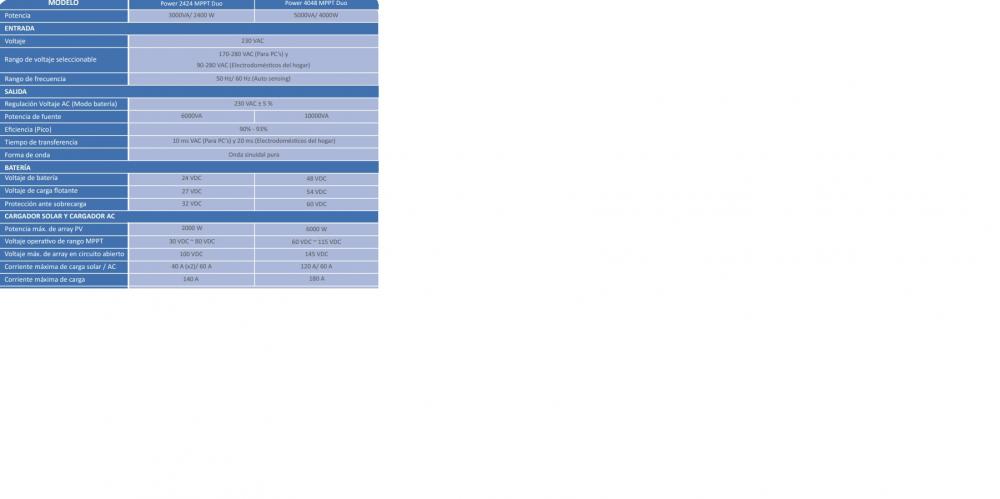

    Yo creo que dos cadenas irán bien.
    3 paneles x 37 Voltios = 111 Voc y el inversor soporta 145 VDC (cumple).
    2 cadenas x 13.78 Isc = 27.56 A (cumple).
    Dos cadenas mejor que tres, más eficiente y te ahorras tener que montar una caja de combinación o paralelos. (Por lo de la corriente inversa)

    A ver si nos aclaramos.
    El inversor que yo sepa tiene 2 mppt. ¿Cual es el problema en la solución que aporté?

    Deberías especificar un poco los la marca o el modelo. Pero a bote pronto te digo que dos cadenas de dos. El inversor no soporta tanto voltaje.
    Suponiendo que el Voc sea de unos 50 V y que la Isc de 12 A
    2 paneles x 50 Voltios = 100 Voc y el inversor soporta 145 VDC (cumple).
    2 cadenas x 12 A Isc = 24 (cumple).
    Si pones los 4 paneles en serie te pasarías del voltaje máximo del inversor que creo recordar es de 145 V.

    Panel solar de 455W JA Solar mono. eficiencia es del 20,4% y sus células son monocristalinas PERC. Su corriente de máxima potencia es 11A. Su tensión de máxima potencia es 41.44V. Potencia nominal 455w
    Para 4 de estos Que configuración sería la más adecuada?
    Tinerfe está desconectado Forero
    ene 2020
    SantaCruz de Tenerife
    54
    Predeterminado Re: Ayuda con ampliación de paneles
    Pues eso, dos cadenas de dos paneles cada una.
    Con una sola cadena en serie te pasas de voltaje.
