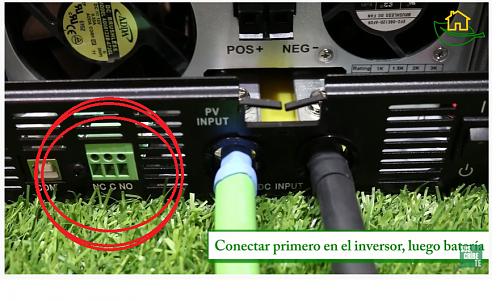

    Buenos días,si alguien me hiciera el favor como instalar un generador genergy sc6 en un inversor hubert 48v 5000w de cómo va instalado los cables al inversor,el generador q he comprado arranca solo cuando las baterías llegan a un voltaje,muchas gracias

    pues pones dos cables desde las bornas del motor, al conector pequeño, verde que tiene el huber.
    sin más.
    el generador arranca cuando el inversor se lo dice, pero no cuando las baterias llegan a un voltage determinado. Es que no es exactamente lo mismo.

    si dispones del manual del huber, veras que abajo, hay una pieza verde, un conector mejor dicho. sacas dos cables fino y a las bornas del motor. no hay mas.
    no puedo poner foto, mi motor esta a 15km en una torre de teleco.

    No estoy a la ultima con voltronic, pero aqui tienes una foto. aqui tienes lo que se denomina contacto seco hacia el motor.

    No sé ese modelo, pero yo los Genergy con arranque automático que he visto necesitan, además del cable de contacto seco, uno de 220v para que no se descargue la batería.
    Hasta en las características lo dice.
    En el manual explica perfectamente cómo conectarlo. Es fácil

    Hay que darles 220v para que mantengan la bateria es estado optimo, que como son pequeñas a los 6 meses ya puedes cambiarla por otra, o poner una de coche y dura media vida, ja ja ja.
