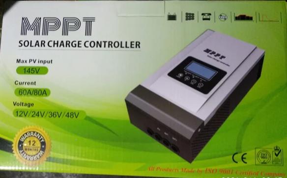

    Presentación y consejo para compra de Regulador MPPT 60A-captura-pantalla-2021-12-08-10-44-56.jpg
    Este sabéis quién lo fabrica y qué tal son?

    Si, es el primero que pones en el enlace. Ya comentaré como funciona

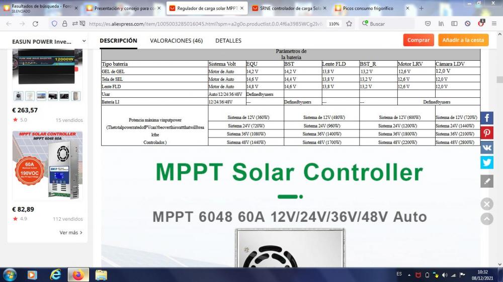

    mira bien si la tension de ecualizador de ese regulador alcanza los valores que necesite tu bateria, me refiero si es el orimero del enlace que pone en #5

    Este parece un Must Solar. Funciona bastante bien, aunque los ventiladores son ruidosos sí permiten una equalización decente de las baterias de plomo.

    En las caracteristicas de la tabla de #10 puede verse que la maxima tension que puede dar es en EQU 14.8v lo que significa que no puede equalizar correctamente baterias de acido-liquido.
    Ese regulador fue analizado exaustivamente por 'el_cobarde' en el 2016 en el hilo "Regulador MPPT de 48V BBB" y el el se confirma que lo maximo que llega es a los 60v, fue un regulador muy recomendado para apoyo del principal y seria el principal el que ecualizara, para baterias que no necesiten llegar a los 60v si es valido
