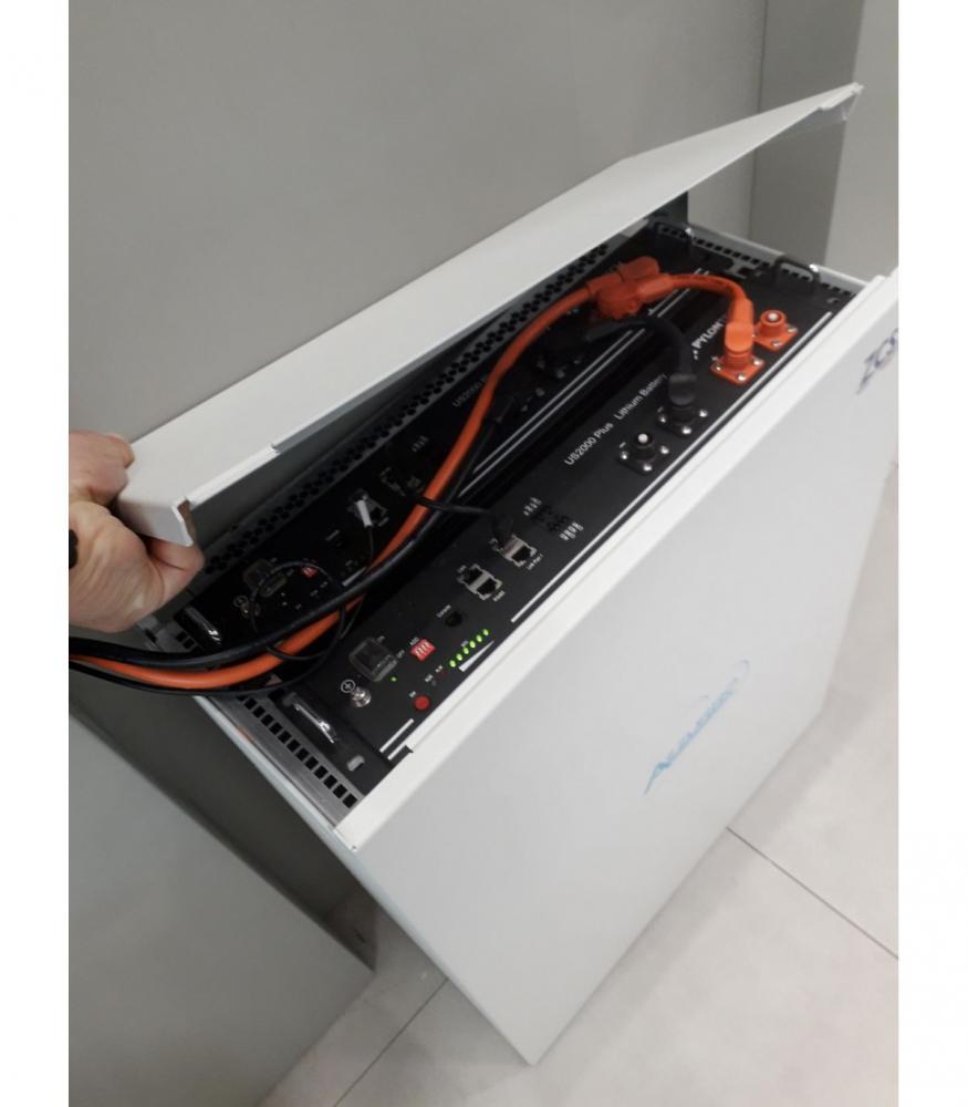

    Hola, me acaban de hacer una instalación aislada (13 paneles, inversor Goodwe y 3 pylontech Us2000), y han puesto las tres baterías en vertical, esto es, de pie con los bornes y cables mirando para arriba; no sé si me explico, han tumbado el rack y se abre a modo de un baúl, y aunque había sitio dentro, las han puesto juntas sin separación. Entiendo que esta tecnología no tiene a calentarse, aunque estoy en Sevilla y aquí dentro de unos meses se calienta todo y mucho. Mi pregunta a los conocedores de esto, es si merece la pena cambiarlas y ponerlas tal y como se indica en el manual, o si no hay problema y pueden funcionar así sin inconvenientes, o si no se incumplen requisitos de garantía tal vez.

    Independientemente de que se pueda o no... Quién te ha instalado eso así? Una funeraria?
    Tan difícil era ponerlo cómo dios manda?
    Las celdas LiFePO4 han de estar en una posición determinada. No sé como vienen en las Pylontech, pero según la posición puede ser muy malo para que duren lo que tienen que durar.

    Gracias Luisetrix! Sí, eso me pregunté yo, aunque me sentí peor porque lo hicieron delante de mis narices y aunque les dije que me parecía raro verlo así, me dijeron que no había problema... pero creo que era porque no tenían mucha experiencia con baterias. Aunque sí, ¡qué cuesta hacer las cosas como dios manda!; en fin, muchas gracias, investigaré lo del electrolito.

    Pues en el caso de las Pylontech, las baterías en su interior van tumbadas, por lo tanto cuando están en el rack siguen tumbadas. Yo tenía la misma duda y pensaba lo mismo hasta que encontré cosas como esta:

    Gracias JuarezAlex, he visto alguna instalación así, pero no me convence sobre todo porque no hay ventilación y es recomendable. En todo caso, he visto en un video de Youtube "Destripando baterias" de Mc Watio, y parece que el electrolito se ve afectado si va en horizontal o vertical.

    Creo que los Pylontech son de "celdas de bolsa" (pouch cells) sin valvula. La orientacion no importa.
    No deberia hacerlo con celdas prismaticas con valvula, por que la valvula debe estar orientada hacia arriba.

    La verdad es que me sigue sin quedar claro; yo tengo 3 pylontech puestas como las de la foto, en principio van bien, pero claro a largo plazo no sé si será perjudicial para ellas. Por lo que he leido y visto, no está claro si "se puede" o no o sin es perjudicial. En fin. Si alguien está seguro de algo, por favor que lo diga. Un saludo.

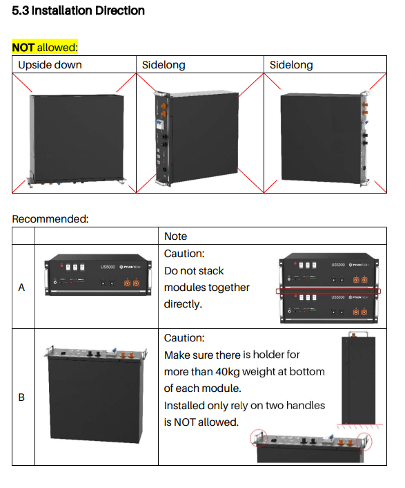

    Viendo el manual de las pylontech US5000 parece que no hay problema en ponerlas en vertical siempre y cualndo los conectores queden hacia arriba. En el manual de la US2000 no he visto nada al respecto, pero entiendo que debe ser igual.
    Intento adjuntar foto de la página del manual:
