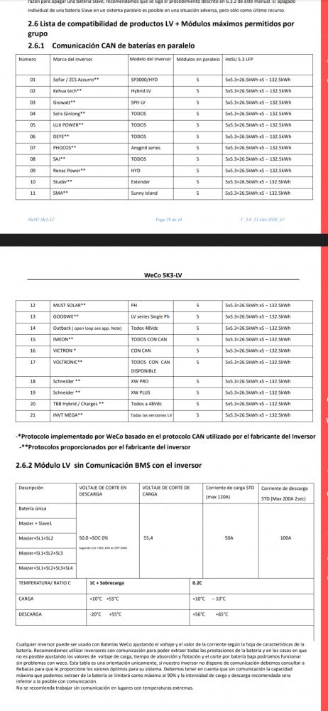

    Estoy buscando información sobre la compatibilidad entre los inversores SAJ H1 6kw y las baterías weco 5k3. No encontré nada por la red y me preguntaba si algún forero sabría algo del tema, ya que quiero realizar una instalación con esos equipos.

    Buenas tardes. En el manual de weco, si que vienen todos los inversores SAJ como compatibles. Saludos

    Hola, puedes poner enlace a dicho manual y en qué página aparece. Tengo delante el manual y no hallo esa información que dices.

    Los inversores compatibles vienen en la página 31. También estoy intentando buscar inversor compatible, dispongo de dos baterías weco conectados con inversor sin comunicación. Me hace gracia el deye, pero el saj también lo estoy valorando

    Buenos días, el manual de weco de rebacas no viene el inversor SAJ como compatible, pero si te lo bajas desde suministros del sol, en la página 31 si que viene, es el manual que me baje hace mas de un año, saludos

    Supongo que te refieres a ésta tabla.SAJ H1 6KW + Batería weco 5k3-screenshot_2021-12-05-11-09-25-175_com.google.android.apps.docs.jpg
    Aunque ayer estuve hablando con un instalador y distribuidor de SAJ y me comentó que "aún" no son compatibles.
    Estoy cuanto menos confundido ��

    Consultando con Rebacas a mi me dicen también que aún no se comunican. Me dicen que ese es un manual antiguo.
    Seguiremos esperando.
