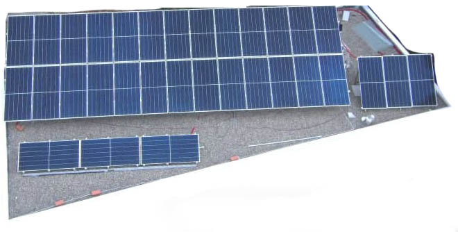

    Yo tengo 32 paneles 16 por inversor 465 w por panel y 25kwh en weco, un inversor es para la casa con los 25kwh si me controlo tengo para más de 3 días y el otro es para la bomba de calor y los aires y alguna cosa más, este último solo funciona cuando hay sol.
    No vierto nada a la red, me parece una estafa como lo pagan, así que si me sobra o no lo produzco o lo regalo al vecino, es que es una abuso , lo paga muy muy mal , prefijo no desgastar mi equipo , que me perdonen los que vierte en la red, pero es una auténtica tomadura de pelo, no da ni para cubrir gastos, y para que la compañía me pueda vender mi propia corriente 7 veces mascaras, pues como que prefiero no producirla. Tengo la tarifa mínima para conservar el contado por si las moscas, por el momento desde el día que puse en funcionamiento el sistema, consumo 0 de la red, nada de nada, y espero superar el invierno sin conectarme. Eso si, para poder hacer esto, hay que aplicarse bien y no gastar cuando no se puede, no resulta nada difícil, y mantener lo esencial durante 3 días de nubes no es complicado. Aún me falta experimentar más , pero teniendo más de 70m2 de superficie en placas, la verdad es que incluso en muchos días nublados tengo producción para mantener unos mínimos, y realizando una predicción de producción puedo entrar en el periodo nublado con baterías a tope, y mantener un consumo conservador durante esos días, sin tener que conectar al suministro externo para nada. El generador auxiliar , esta por estrenar aun ¡¡¡
    Vista del tejado de mi casa desde unos 20 metros de altura, elimina el resto para conservar la intimidad del vecindario

    Que guay!
    Muchas gracias por compartir la instalación! En casa tienes entonces un equipo completo con las 5weco... pensaba que las tenías repartidas...
    Con el inversor sin baterías, como estás en un clima un poco más templado que el mío entiendo que lo usas principalmente en verano y en invierno, si no tienes consumo lo tienes "de fiesta". Si la producción correlaciona con el consumo pues si que encaja muy bien...
    Mi problema es que tengo los coches que necesitan 8000kwh al año (distribuidos bastante linealmente, unos 600-700 kwh al mes) y luego la casa que consume unos 8000kwh (pero en dic, ene y feb a razón de 1000kwh al mes que son una media de 33kwh/día pero 20kwh/día los días soleados y 40kwh/día los nublados). Por ello, si dejo un inversor generando contra algún consumo que segregue (coche, ACS), pues la regulación es muy compleja, porque o dejo de generar mucho o tengo que comprar bastante en horario caro...).
    De ahí que me haya planteado dejar un MAX con la batería de 14kwh, 4.5kwp de paneles y montar otro equipo para verter a red durante el día y luego comprar durante la noche (coches y recarga de la batería en invierno), pensaba poner 7.2kwp o si se el equipo lo soporta 8.0kwp...
    Me hubiese encantado mantener los dos MAX pero si no monto dos baterías lo veo complicado, aunque sea para la regulación... O cómo lo veis? en base a los consumos que he expuesto...
