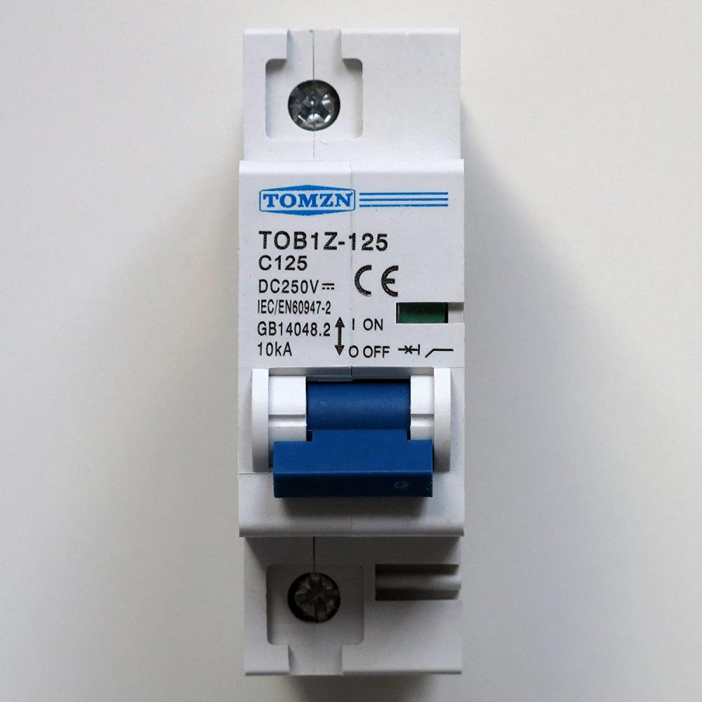

    Para un inversor axpert vmIII 5000w y dos baterías pylontech US3000C los cables que venden con sus terminales de conexión son de unos 25mm2. Sería suficiente esa sección?
    He pensado poner entre el inversor y las baterías este magnetotérmico de DC que he encontrado de 125A de la marca TOMZN. Seria correcta esta protección? Alguien sabe si esta marca es fiable?

    Yo tengo magnetotérmicos de esta marca y hasta ahora no me han dado ningún problema tengo una puesto entre la batería y el inversor pero aparte de tener el magnetotérmico puesto también tengo puesto dos fusibles el magnetotérmico lo tengo más que nada para apagar la batería si lo necesito

    Al estar conectado entre la bateria e inversor/regulador la direccion de la corriente es bidireccional, y los magnetotermicos DC suele llevar polaridad. En este caso daria igual que la entrada de + fuese por arriba que por debajo?

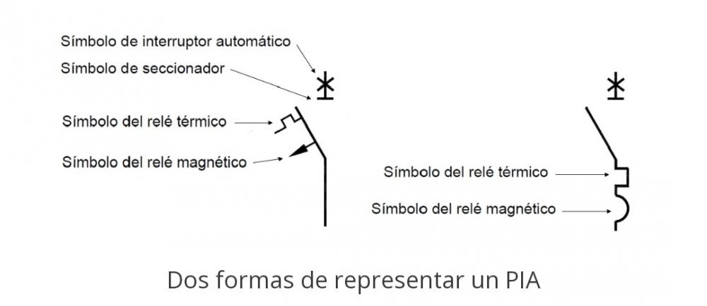

    Estas seguro de que esto es un magnetotermico?
    El símbolo es de interruptor.

    No, ese símbolo, con una "X" en la entrada indica que es un magnetotérmico, o por lo menos térmico.
    Está justito para 5kW-48V, debería ser mayor a 130A, o sea 150A, y no está polarizado, pero aún así la entrada debiera estar en la parte de arriba.

    Yo también opino que debería ser de 150A, pero entonces tampoco tiene sentido que los cables que venden para estas baterías sean de 25mm2 y soporten 120A

    Los chinos lo dibujan como les da la gana, es un símbolo bajo la Norma IEC-60617: Disyuntores de circuito unipolares.

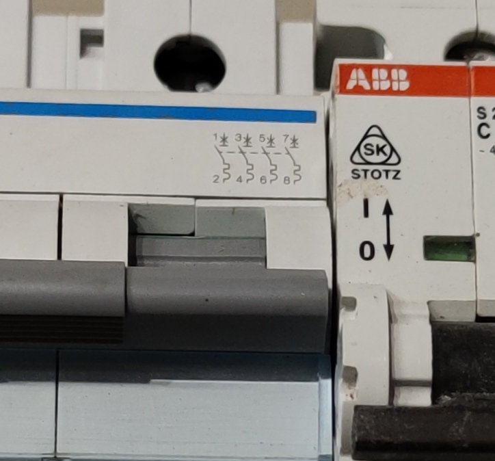

    Tanto ABB, como Schneider, utilizan en sus manuales técnicos el mencionado símbolo para sus interruptores automáticos magnetotérmicos o diferenciales, añadiéndoles una bobina captadora de la corriente de fuga.
