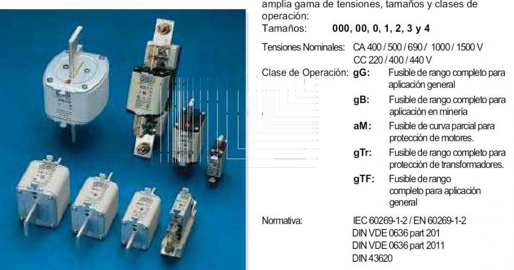

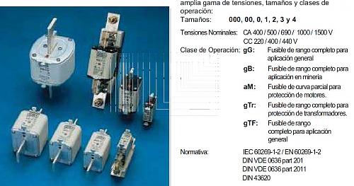

    Los parametros de un fusible, ademas de la velocidad de respuesta, Tipo/Tamaño, estan el valor de la intensidad a la que funde y la Tension Nomial ( voltaje MAXIMO al que puede trabajar), este parametro para fusibles de cuchilla de CC su valor minimo son 200V que va sobrado dado que tus bateria no superara nunca los 65V.
    Es recomendable que el fusible de bateria para que no se caliente mucho sea del tipo cuchilla, con base de ceramica el fusible Victron que comentas es un repuesto para el fusible interno , que llevan los inversores victron, y al ir atornillados sobre unas pletinas son estan las que disipan el calor por lo que no son tan voluminosos, puedes leer en hilos del foro los problemas que dan los fusibles cuando se calientan excesivamente.

    Muchas gracias por todas las respuestas, y la explicación de solflitos, acabo de comprar el fusible NH00 125A y una base ceramica para el. La baterías son unas eleksol 6gfm250g.

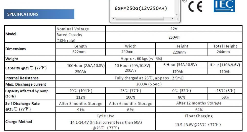

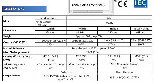

    Predeterminado Re: Fusible para baterias
    Un fusible de 125A te permitirá consumos de pico de hasta 6000w.
    la capacidad de esas baterias, adjunto caracteristicas, es de 250Ah-C100 ( descarga en 100 horas), fijate en el apartado de caracteristicas: 'capacity @ 25ºC (77ºF)', refleja los valores con descargas en C10 (10 horaas), C5 (5 horas) y C1 (1 hora), icluyendo las intensidades para esa descarga continua hasta que las tensiones por vaso de la bateria alcance 1.8V, C100 100horas a una intensidad costante de 2.5A ( 130W) ...
    En el apartado 'Charge Method' tu metodo de carga es Uso Ciclico, viene indicada la tension maxima de carga (14.1 - 14.4v) y una intensidad maxima de carga de 60A -> los parametros 2 y 11 de tu hibrido, de ser necesario, los podrias elevar hasta 60A, configura el modo bateria-> 'GEL' y comprueba que en los parametros 26 y 27 no aparecen tensiones superiores a 14.4v y que la ecualizacion este desactivada.
