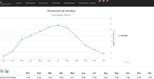

    Tengo un bombeo solar directo en el norte de Almería, con estas características:
    - 21 módulos solares REC TP 265, 265 wp; Voc 38,3 v; Isc 9,21 A. Conectados todos en serie.
    - Motor trifásico y bomba Caprari E4XP40/23+MCH44, 3Kw 4 cv, con 7,6A de corriente nominal.
    - Variador o convertidor de frecuencia WEG CFW500, de 10 A. La tensión de trabajo es de 450 a 760 Vcc, con una protección de subtensión de 360 Vcc y de sobretensión de 810 Vcc.
    [COLOR=#333333]El bombeo funciona adecuadamente. A su máximo rendimiento, es decir, a 50 Hz, funciona durante unas 5 a 5,5 horas al día.
    La potencia de estos 21 paneles son 5565 watios. Y ya no puedo aumentar más paneles en serie por la limitación de voltaje del variador. Para aumentar rendimiento sin cambiar la bomba he pensado en cambiar estos paneles por otros de más potencia para tratar que funcione a 50 hz durante más tiempo.
    Los paneles podrían ser los Jinko Tiger Pro 535 w, Voc 49,40 V. Caben 15 paneles. 14 paneles dan 7490 W, con un Voc total de 691 V. 15 paneles dan 8025 w., con un Voc total de 741 v. Salen a 195 euros panel, iva incluido. Los paneles que quito los emplearía en otra instalación aislada.
    La cuestión es si con este cambio creéis que obtendré un aumento considerable en las horas de producción de agua.
    Última edición por eljobito; 15/11/2021 a las 00:52 Razón: Error

    Para hacer una estimación quizás sería necesario que midas la potencia de entrada real en continua de las placas que necesita tu variador para mantener la bomba a 50Hz en el punto de trabajo con la curva de carga de toda la instalación hidráulica, ya que es un dato de consumo real de la instalación, el de la potencia nominal es más un dato teórico
    También posiblemente sea bueno saber el ángulo de inclinación de las placas y si las 5 horas son en invierno o en verano.
    Con estos datos creo que se podría hacer una estimación a partir de los datos de PVGis para Almería

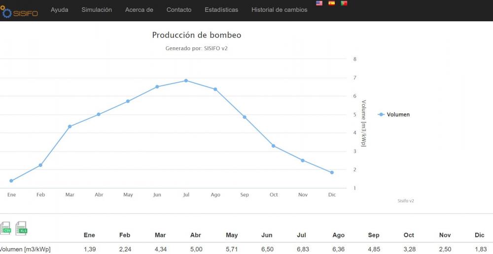

    También puedes usar un simulador:
    https://www.sisifo.info/es/default
    enlace directo a la entrada de datos:
    https://www.sisifo.info/es/datainput

    No sé si utilizo bien el simulador. En el perfil de horizonte me sale 76º en el solsticio de verano y 29º en el solsticio de invierno. Entiendo que esto se refiere a la adecuada inclinación de las placas en esos dos momentos del año. Por eso, con mi inclinación de 30º estoy produciendo más en invierno que en verano, contrariamente a lo que necesito. Si estoy en lo cierto, entiendo que para producir más en verano deberían tener una inclinación en torno a los 20º como máximo. El resto de datos del simulador, no los entiendo o no consigo hacerlo correctamente.
    Repito que, además de modificar la inclinación de los paneles, lo que me importa saber es si pasando de los 5500 w actuales en placas a 7500 u 8000 w, la producción anual de agua se incrementará significativamente. Si esto puede averiguarlo el simulador, te agradecería me ayudaras a averiguarlo.

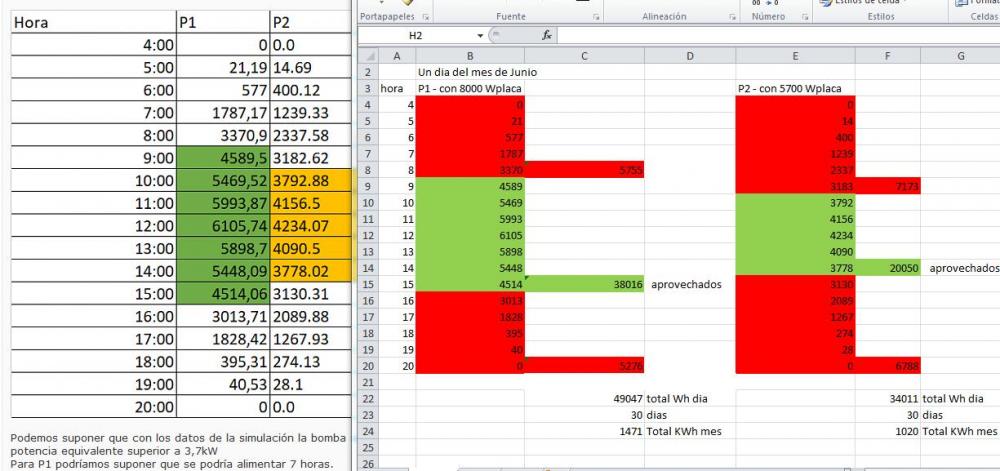

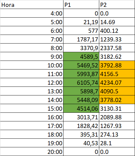

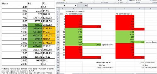

    Sin tener los datos de potencia entregada por los paneles en el punto de trabajo de la bomba a 50Hz podemos hacer una simulación con PVGIS con 15 grados de inclinación P1=8000 y P2=5600kWp y mirar por ejemplo a finales de junio partiendo de la experiencia real de que con P2 trabaja 5 horas
    Cambiar paneles en bombeo solar para aumentar rendimiento-imagen_2021-11-17_175315.png
    Podemos suponer que con los datos de la simulación la bomba se mantendría a 50Hz 5 horas con un una potencia equivalente superior a 3,7kW
    Para P1 podríamos suponer que se podría alimentar 7 horas.
    El tema del simulador es complejo ya que hay que tener los todos datos reales de la instalación, en especial todos los de bombeo, para que el cálculo sea fiable

    Perdona, las magnitudes que aparecen en P1 y P2, ¿qué son?
    A finales de mes estaré en el sondeo. Y con un multímetro puedo tomar los datos necesarios. Si no te importa ayudarme a hacer el cálculo, te lo agradecería.
    2.286
    Predeterminado Re: Cambiar paneles en bombeo solar para aumentar rendimiento
    Cita Iniciado por eljobito Ver mensaje

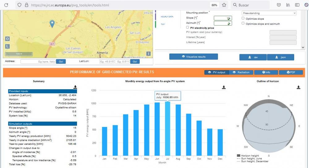

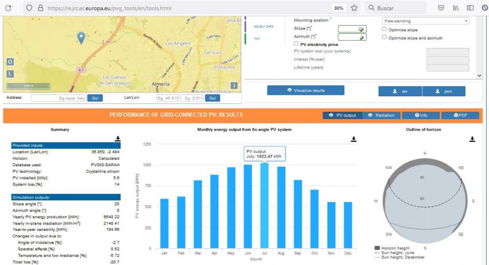

    P1 - la producion en Watios hora para un campo solar de 8000Wplaca con una inclinacion de 15º para un dia del mes e junio
    P2 - lo mismo pero para tu campo solar actual de ~ 5600Wplaca con la misma inclinacion de 15º para un dias delmes de junio
    S ila bomba para trabajar a 50Hz consumoe ~ 3700W en P1 (8000Wplaca) pdria trabajar desde las 9:00 hasta las 15:59 y con tus actuales 5500Wplaca lo hace desde las 10:00 hata las 14:59
    para que puedas hacerte una idea, en la ubicacion que puedes ver en el mapa y que posiblemente no diferira mucho de la tuya, puedes ver las diferantes producciones cada uno de los 12 meses del año a diferentes inclinaciones (15º, 20º, 30º) te adjunto las curvas correspondientes.
    tienes que tener en cuenta que es el total de la produccion de todo el mes, por lo que para obtener el la produccion diaria tendras que dividir por el numero de dias, al ser la produccion de todo el dia pasa lo mismo que el lo que a subido en # al i nicio y final del dia la produccion sera inferior a la necesaria para que la bomba trabaje por lo que esos watios que se estan captando en esas primeras y ultimas horas se perderan.

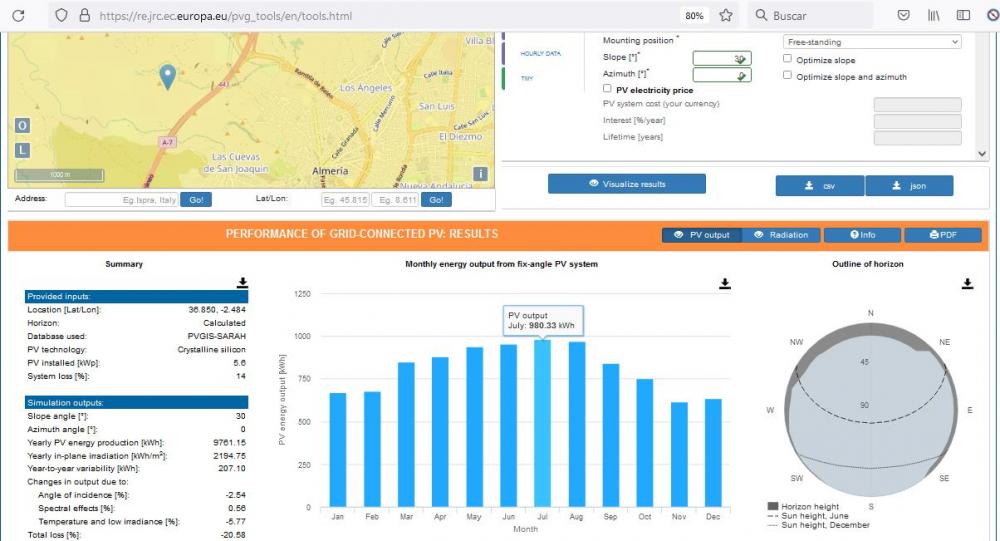

    en estas imagenes puedes ver como dependiendo de la inclinacion de paneles se puede controlar que un panel varie su produccion mensual de manera que se incremente en unos meses a costa de decrementarse en otros

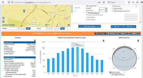

    Con 5600Wplaca inclinacion a 15º
    Cambiar paneles en bombeo solar para aumentar rendimiento-screenhunter3969.jpg
    Con 5600Wplaca inclinacion 20º
    Cambiar paneles en bombeo solar para aumentar rendimiento-screenhunter3971.jpg
    Con 5600Wplaca inclinnacion 30º
    Cambiar paneles en bombeo solar para aumentar rendimiento-screenhunter3973.jpg
    Como puedes ver, dependiendo de la inclinacion los meses de verano incrementan la cosecha a costa de reducirla en los meses de invierno
    Estos graficos representan la produccion de 5600W de paneles, de poner paneles de mas potencia el incremento de la potencia cosechada vendra dado en la misma proporcion. tienes que tener presente que no se puede sobrepasar el Voc maximo que admita la bomba.

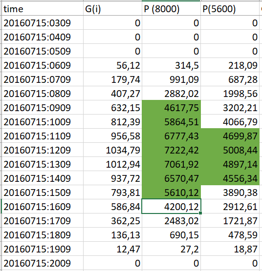

    Me ho tomaado la licencia, aprovechando los datos excel aportados por '2j_', de totalizar la cosecha tato desaprovechada (fondo rojo) como la aprovechada por la bomba las horas que sobrepasan los 3700Wh (fondo verde).
    Cambiar paneles en bombeo solar para aumentar rendimiento-screenhunter3984.jpg
    como puedes ver cuando la potencia de placa aumenta la cosecha por horas se incrementa lo que hay mas horas con posibilidad de que la bomba trabaje mas tiempo a 50Hz.

    P1(nominal)= 8000W (Wp de los nuevos paneles)
    P2(nominal)= 5600W (Wp de los paneles instalados)
    En la tabla los valores son potencia real estimados por PVGIS (pueden variar por nubes, etc.). es decir, la potencia disponible que genera el sistema fotovoltaico para alimentar el sistema de bombeo. Evidentemente va cambiando a lo largo del día por la posición relativa entre los paneles y el Sol, y a lo largo del año. Ejemplo:
    P1(real estimada a las 10:00h de un día a final de junio)=5469,52W
    P2(real estimada a las 10:00h de un día a final de junio)=3792,88W
    Con un multímetro normal no vas a poder medir intensidad de corriente sin tocar el sistema. Sólo podrás medir tensión.
    Necesitas una pinza amperimétrica que mida en corriente continua para abrazar uno de los cables que llega de los paneles al inversor sin desmontarlo.

    La simulacion la puedes hacer entrando en:
    https://re.jrc.ec.europa.eu/pvg_tools/en/tools.html
    Directamente te aparece la pantalla en 'Grid Connected' e introduciendo estos cuatro datos ya puedes empezar a conocer resultados:
    1 marcas tu localizacion, los datos de mis capturas no tiene que diferir mucho de la que tu realmente tengas
    2 introduces la potencia de paneles (instaled peack PV power KWp)
    3 en (Slope) introduces la inclinacion de paneles
    4 la orientacion en (Azimuth) 0 si coincide con el sur
    cuando estos datos esten introducidos el recuadro [Visualize results] quedara en azul -> pica en él y te apareceran los resultados del la energia por meses.
    Para ver los valores en cada hora del dia ya es mas complicado pues hay que bajarse un 'archivo plano' de un periodo de tiempo en concreto e interpretar toda la ristra de datos que trae.

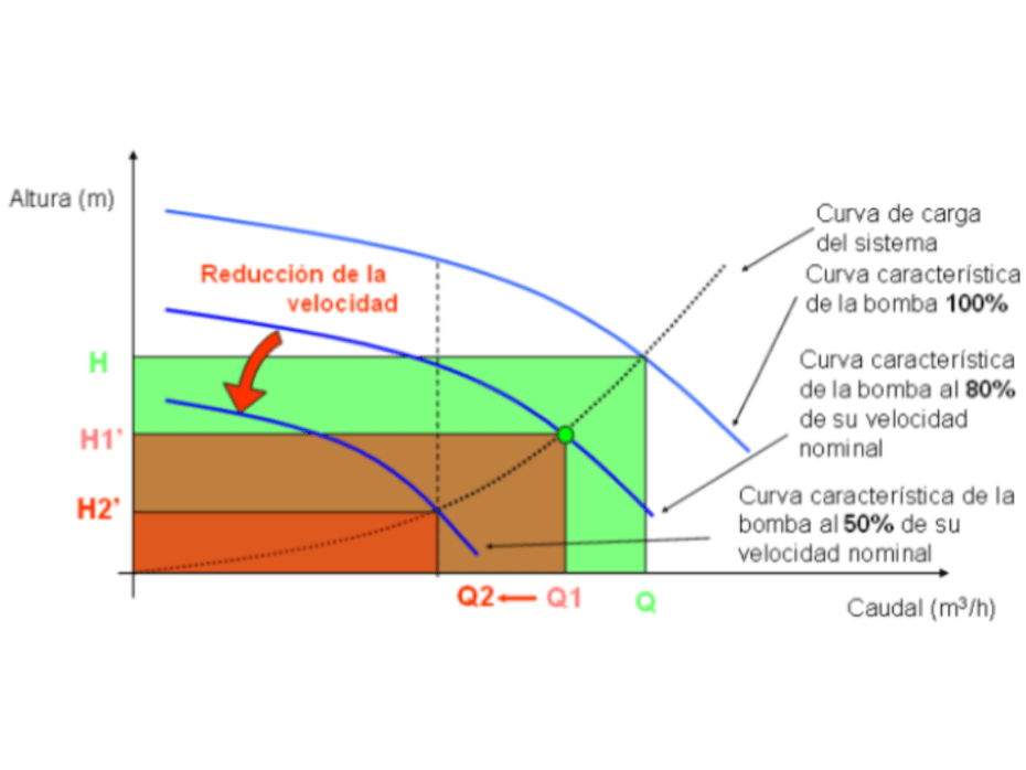

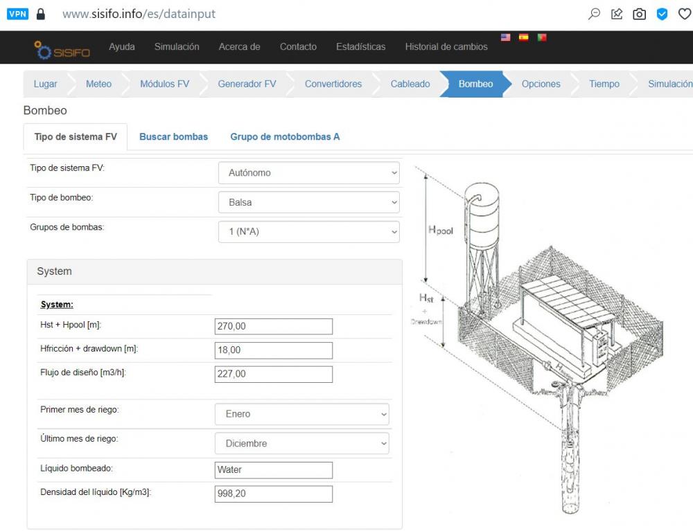

    Hola, para aclarar el tema de la cantidad de agua según los datos que puedes aportar recuerda que no se puede hacer una estimación de agua de tu sistema con los datos de los que se disponen. Sólo se puede decir que tendrás un aumento aproximado de trabajo de 2 horas con la bomba en las mismas condiciones y, validar esa estimación con las medidas de potencia y tiempo reales de tu sistema. Todo esto suponiendo que no tienes sombras a esas horas ampliadas de mañana y tarde adicionales. Por eso hay que medir potencia real, y si quieres apurar más medir también potencia necesaria para que el variador arranque la bomba aunque sea a menos Hz, que implicará un revoluciones menores y un caudal menor.
    A partir de aquí, con los datos que tú tengas de la producción de tu sistema hidráulico en l/hora o m3/hora haces la estimación multiplicando por las horas
    Para poder hacer una simulación completa y obtener datos de cantidad de agua necesitas conocer la curva de carga de tu sistema hidráulico (pérdidas por diámetro y longitud de tuberías, codos, reducciones, etc) y de la bomba, y meter los datos en el simulador:

    Recuerda que para calcular la cantidad de agua debes caracterizar tu circuito hidráulico. No vale sólo con datos eléctricos.
    Por ejemplo, con un recipiente de x litros cuando la bomba esté a pleno rendimiento mides el tiempo t que tarda en llenarse y tendrás el caudal x litros/t segundos a 50Hz.
    Luego multiplicas ese caudal por las horas día en que el sistema solar supera la potencia necesaria para funcionar a pleno rendimiento. Este sería el caudal mínimo estimado medio a largo plazo
    Si quiere más precisión repite la medida de caudal a menos velocidad, y aplicas ese caudal a las horas con potencia de la bomba necesaria (sin incluir a las horas ya "utilizadas" por otros Hz mayores ). Por ejemplo a 42Hz, 45 Hz, 48 Hz. Cuantas más muestras mejor estimación
    Tiene su curro pero si te manejas con excel y pvgis puedes hacer una estimación bastante aceptable pero recuerda que es una estimación, no se puede mirar un día en concreto que puedas tener nubes o lluvia, sino que es estimación media a largo plazo
    Hola:
    Disculpa el retraso.
    Si tomamos la potencia solar necesaria según tus medidas 630Vx7A=4410W y simulando con PVGis, escogiendo un día soleado de julio incluso pueden ser hasta 3 horas más
    Cambiar paneles en bombeo solar para aumentar rendimiento-imagen_2021-12-10_090646.png
